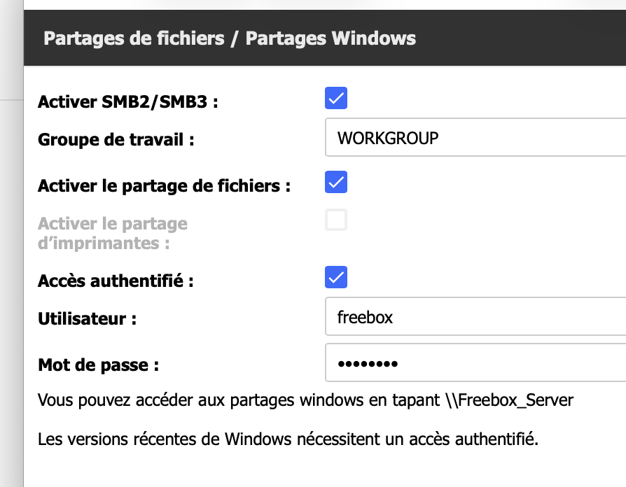

Il faur ajouter un partage samba à votre bibliothèque sonos (en lecture suffit) et donner accès en écriture au plugin pour qu’il puisse y écrire les fichiers qui seront lus par vos enceintes sonos ensuite.
Un nas permet de faire ça mais ce n’est pas la seule solution.

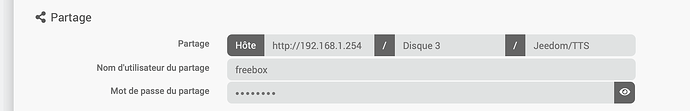

Samba, j’ignore ce nom. Voici ma configuration :
Capture d’écran 2026-07-04 à 15.32.02
J’ai retirer le http dans partage.
Je n’ai plus d’erreur dans les logs, mais aucun son ne sort de l’enceinte.
SMB sous Windows = SaMBa sous Linux

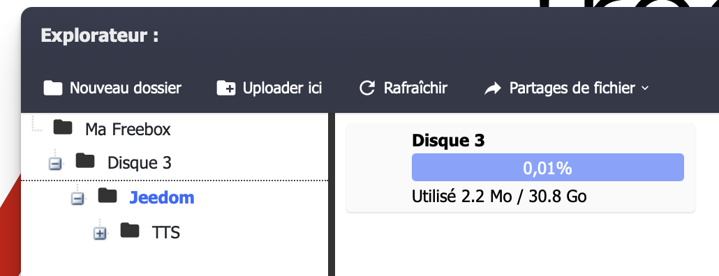

Ma clé sur la Freebox est Disque 3/Jeedom/TTS
l’adresse de la Freebox est 192.168.1.254
Quoi que je déclare en bibliothèque partagée exemple //192.168.1.254/Disque 3/Jeedom/TTS, ou autre : la recherche de nouveaux contenus tourne sans fin.
