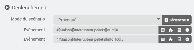

J’utilise un interrupteur DiO 1.0 2 boutons et j’ai un « petit » soucis.
Pour détecter un appuie, je déclenche sur le niveau d’émission en dBm et la valeur de l’appuie.
le problème c’est que l’interrupteur est posé au mur et très souvent la valeur en dBm est identique à la précédente car pas de changement d’environnement donc le scénario ne se déclenche pas si on souhaite réalise la même action que précédemment.
pouvez-vous m’indiquer une méthode plus judicieuse ?

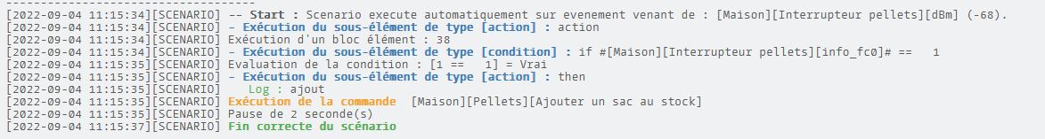

Vous pouvez montrer le journal de log de votre scénario, avec 2 extraits :
1 quand cela fonctionne
1 quand cela ne fonctionne pas
La répétition semble activée, il ne devrait pas y avoir ce problème. La solution passera certainement pas l’ajout d’une commande : event
- sous votre action, afin de définir une valeur par défaut. Ce qui fait, que toute pression sur vos boutons sera bien pris en charge.

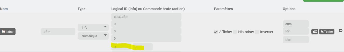

Pour savoir si un appuie est réalisé sur la télécommande, je peux procéder de deux façons :
  • soit je déclenche sur #[Maison][Télécommande pellets][dBm]# → trame envoyée
  • soit je déclenche sur #[Maison][Télécommande pellets][info_bcf]# → état du bouton
j’ai remarqué les choses suivantes :
  • en me basant sur dBm, si la valeur d’émission est identique à la précédente, rien ne se passe…
  • en me basant sur bcf, si la valeur du bouton est identique à la précédente, rien ne se passe…
Donc, ce qui m’a amené à faire ce qui suit et là ça marche nickel…
Je me base sur la valeur d’émission dBm et je la force à chaque fin de scénario à zéro, comme ça chaque appuie est bien détecté.
je suis preneur si il existe une méthode plus « juste ».
