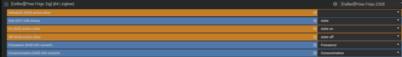

Merci pour le retour @sagitaz ! Ca explique la non dispo du Jeezigbee sur mon market.
Oui pour les inclure je pense que ca peut aller assez vite.
C’est plus pour la mise a jour des scenarii que je 'ai peur…A moins qu’il y ai une solution qui simplifie la méthode?
edit: suite a retour d’ @Tonio16 (Antoine), il faut que je regarde de plus près la fonction « remplacer »
Merci pour vos aides, je vais tenter ca!
L’outils remplacer donc.
@Tonio16 , @sagitaz
