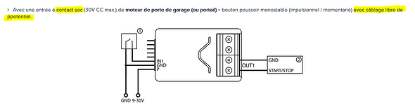

Je m’apprêtais à faire mon raccordement final quand j’ai eu une surprise. J’ai vérifier au multimètre les tensions sur les bornes de mes fin de courses sur mon moteur Came Fast70 en 230v : Surprise, j’ai des piques à 35VAC. Je suppose donc qu’il ne faut pas que je les connecte aux input de mon Fibaro ?
Avez-vous une idée de comment je pourrais faire svp ?
Le FGBS-222 ne prend que des contacts sec en entrée. Pour ma part j’avais donc acheté des relais et ce sont eux qui sont câblés sur la carte électronique du portail.

Il te faudrait selon moi un HY41PN24AC_EMB (24V AC sur la bobine) parce que je pense que ça ne fermera pas le relais avec des 48V AC.
A mon avis tu as eu 35V AC parce que j’ai eu le même constat en mesurant ce qui sortait de la carte de mon portail. Que je le programme en 12V ou 24V le voltmètre mesurait de mémoire plutôt 30V que 24V.
Je ne me souviens absolument plus de mes cours d’électricité mais je pense que c’est parce que le circuit est mesuré sans « résistance ».
Ensuite il faut du coup alimenter le module avec une alimentation DC 12V par exemple mais là je pense que tu as déjà ce qu’il faut.
A confirmer par d’autres si tu veux éviter les bêtises mais dans le principe il faut bien respecter le branchement et surtout ne pas amener de potentiel sur les entrées du FGBS-222
