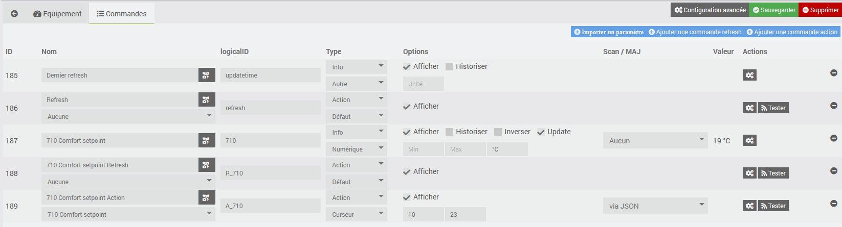

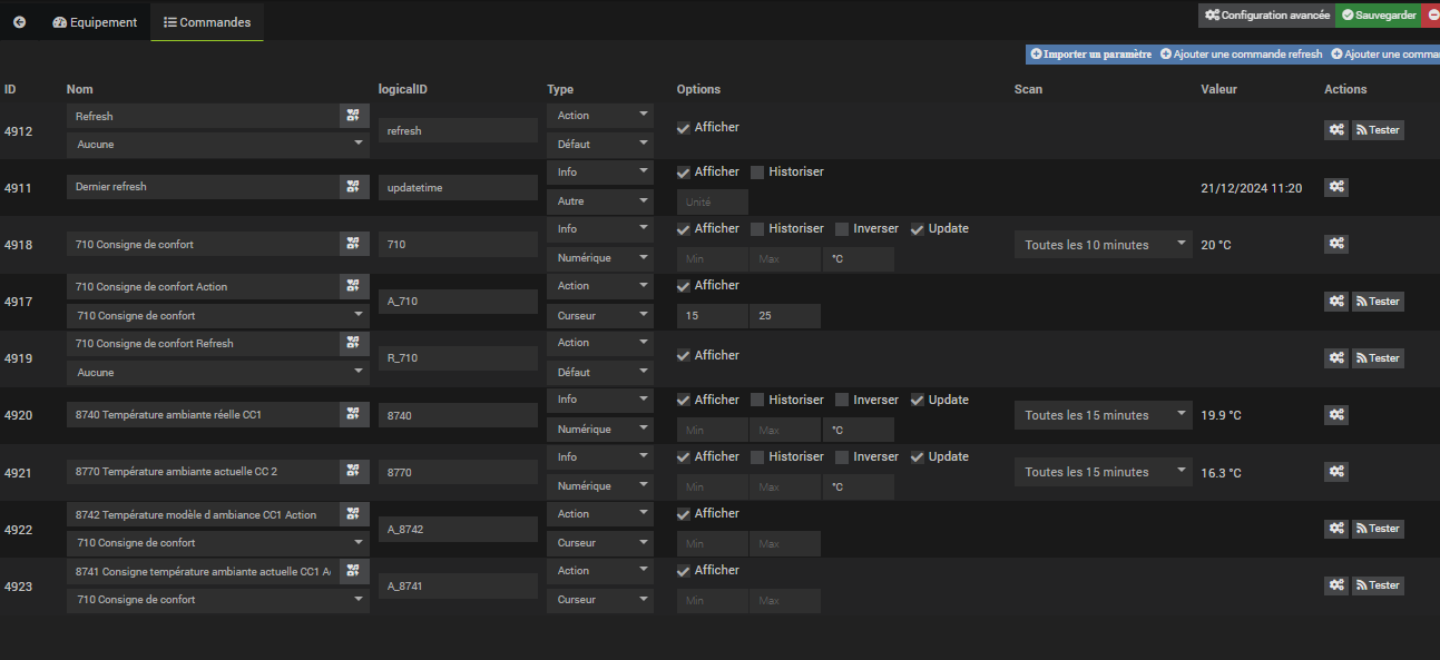

Je l’ai installé depuis quelques jours mais je n’arrive pas a utiliser les commandes actions.
J’ai un module BSB-LAN à base ESP32, j’ai bien récupéré le fichier avec tous les paramètres de la part de Frédérik.

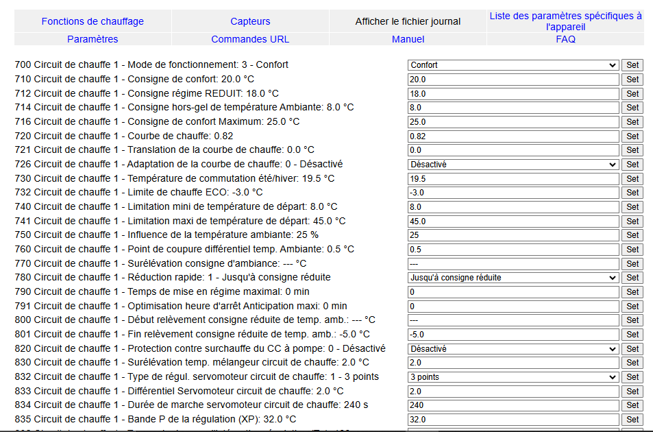

La remontée des commandes infos marchent bien, consigne CC1, température ambiante CC1, par contre je n’arrive pas avec le plugin à modifier la consigne CC1 ou CC2.

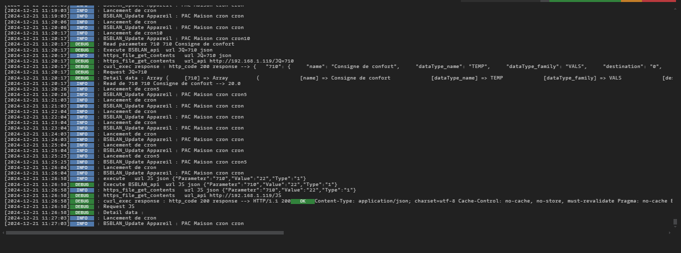

Pour CC1, j’utilise le paramètre 710, lorsque je change la valeur directement dans BSB-LAN, la valeur change bien sur le thermostat mural, mais en passant par le plugin il n’y a pas d’effet. Je mets quelques fichiers joint avec un essai de consigne à 22°.
Pour info j’ai fait des essais avec la valeur 8742 mais idem pas de changement.

Concernant votre problème, je séche un peu car tout à l’air correct dans les logs et le BSBLAN a l’air de fonctionner correctement puisque la mise à jour de la température est faite lorsqu’elle est demandée depuis l’interface WEB
[2025-01-01 07:42:32][DEBUG] : Request JQ=710
[2025-01-01 07:42:32][DEBUG] : Detail data : Array ( [710] => Array ( [name] => Comfort setpoint [dataType_name] => TEMP [dataType_family] => VALS [destination] => 0 [error] => 0 [value] => 23.0 [desc] => [precision] => 0.1 [dataType] => 0 [readonly] => 0 [readwrite] => 0 [unit] => °C ) )
[2025-01-01 07:42:32][INFO] : Read de 710 710 Comfort setpoint CC1 → 23.0
[2025-01-01 07:42:32][INFO] : execute url JS json {« Parameter »:« 710 »,« Value »:« 19 »,« Type »:« 1 »}
[2025-01-01 07:42:32][DEBUG] : Execute BSBLAN_api url JS json {« Parameter »:« 710 »,« Value »:« 19 »,« Type »:« 1 »}
[2025-01-01 07:42:32][INFO] : https_file_get_contents url JS json {« Parameter »:« 710 »,« Value »:« 19 »,« Type »:« 1 »}
[2025-01-01 07:42:32][DEBUG] : https_file_get_contents url_api http://192.168.1.37/JS
[2025-01-01 07:42:32][DEBUG] : curl_exec response : http_code 200 response → HTTP/1.1 200 OK Content-Type: application/json; charset=utf-8 Cache-Control: no-cache, no-store, must-revalidate Pragma: no-cache Expires: 0 { « 710 »: { « status »: 1 } }
[2025-01-01 07:42:32][DEBUG] : Request JS
[2025-01-01 07:42:32][DEBUG] : Read parameter 710 710 Comfort setpoint CC1
[2025-01-01 07:42:32][DEBUG] : Execute BSBLAN_api url JQ=710 json
[2025-01-01 07:42:32][INFO] : https_file_get_contents url JQ=710 json
[2025-01-01 07:42:32][DEBUG] : https_file_get_contents url_api http://192.168.1.37/JQ=710
[2025-01-01 07:42:33][DEBUG] : curl_exec response : http_code 200 response → { « 710 »: { « name »: "Comfort setpoint ", « dataType_name »: « TEMP », « dataType_family »: « VALS », « destination »: « 0 », « error »: 0, « value »: « 19.0 », « desc »: «  », « precision »: 0.1, « dataType »: 0, « readonly »: 0, « readwrite »: 0, « unit »: « °C » } }
[2025-01-01 07:42:33][DEBUG] : Request JQ=710
[2025-01-01 07:42:33][DEBUG] : Detail data : Array ( [710] => Array ( [name] => Comfort setpoint [dataType_name] => TEMP [dataType_family] => VALS [destination] => 0 [error] => 0 [value] => 19.0 [desc] => [precision] => 0.1 [dataType] => 0 [readonly] => 0 [readwrite] => 0 [unit] => °C ) )
[2025-01-01 07:42:33][INFO] : Read de 710 710 Comfort setpoint CC1 → 19.0
De plus, c’est une commande que j’applique fréquemment depuis jeedom sans rencontrer de problème (voir log ci-dessus)

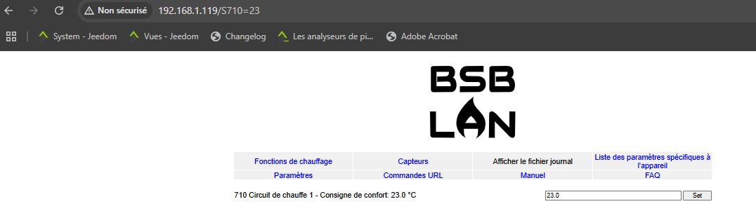

Pourriez-vous essayer également essayer de mettre à jour la température via l’url avec l’argument /S701=23

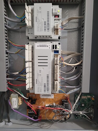

Le BSB LAN pilote : un contrôleur RVS41.813 : PAC Alféa Duo Atlantic (voir photo)
Pour info sur la photo du RVS41 le câblage du BSB LAN n’est pas encore effectué.

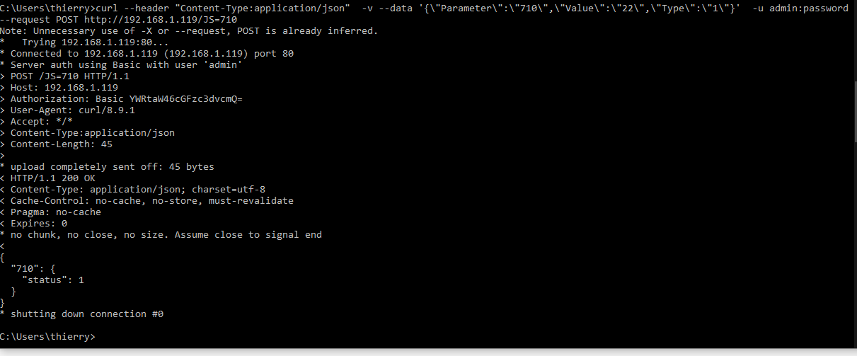

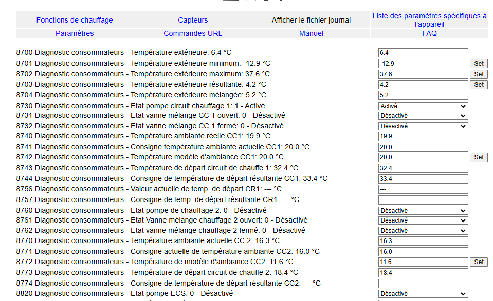

La cmd /S710=23 fonctionne (voir photo) on voit bien la modification sur le thermostat mural.

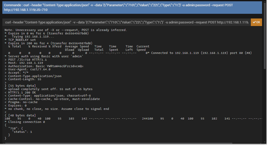

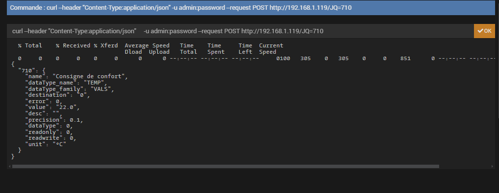

Voici la mise à jour à partir de la ligne de commande
test .txt (297 Octets)
Renommer le fichier avec l’extension .cmd adapter le code (ip, password, …) et voir si la mise à jour fonctionne
Bonsoir Bernard,
Voici en fichiers joints des commandes Curl : cela fonctionne
Le test de changement de mode CC1 ne fonctionne pas : pas de changement sur le thermostat mural :

A ce stade, j’ai l’impression que le problème vient de l’exécution de curl dans le PHP. Je ne pense pas que le comportement avec un BSBLAN 3.2 sera différent.

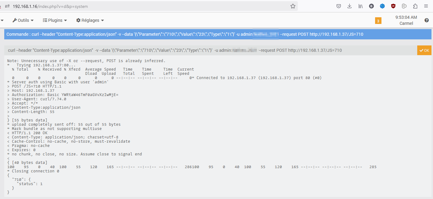

Pourrais-tu passer la commande à partir de l’administration systeme (dernier onglet dans le menu configuration)

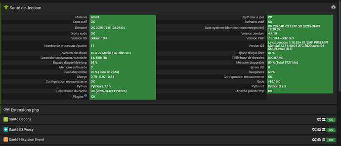

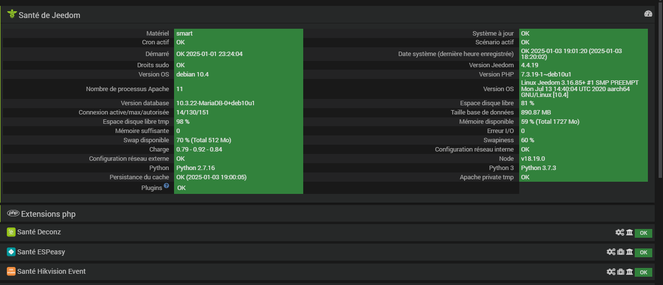

Pourrais-tu également envoyer une copie de la page santé afin que je compare avec mes versions de logiciels
Bonsoir Bernard,
Les commandes fonctionnent en passant par l’administration système :
Voici la page Santé :

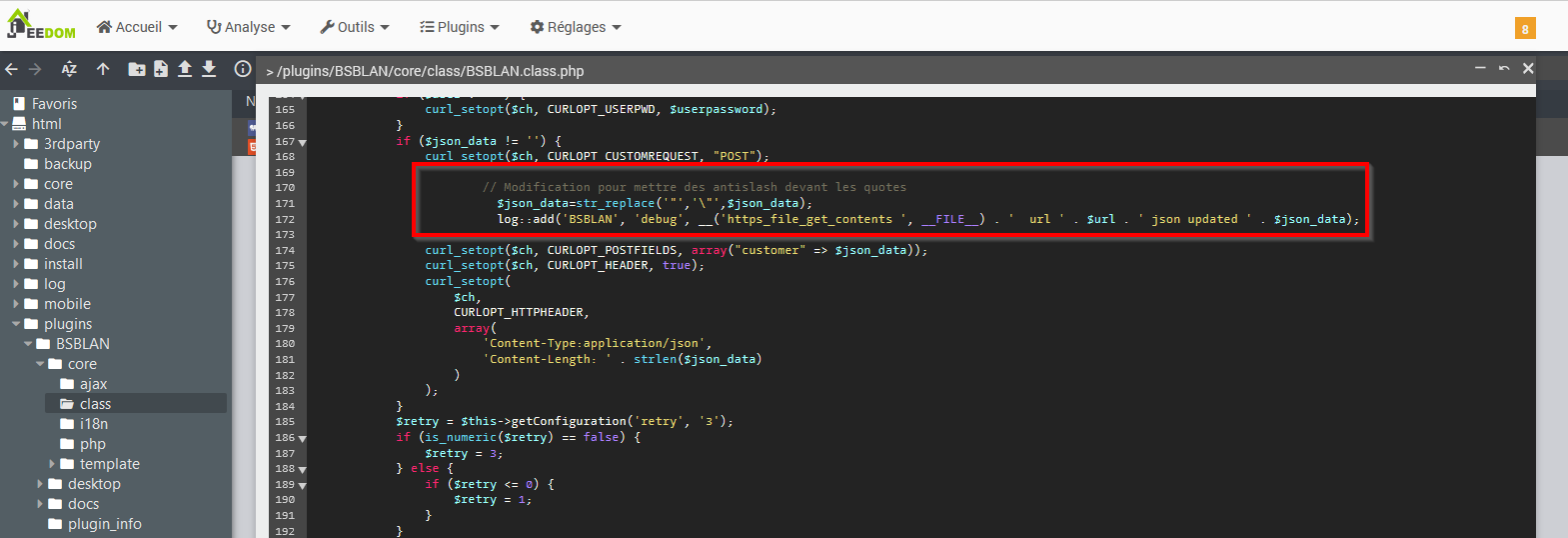

modif bsblan.class.txt (344 Octets)
Peux-tu insérer le code joint dans la classe BSBLAN.class.php et voir si ça résoud le problème ?

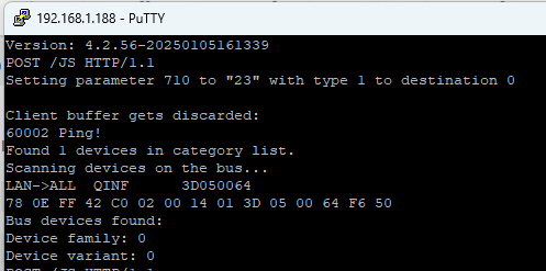

J’ai monté un BSBLAN en version 4.2 et ai testé la mise à jour du paramètre 710 via JSON.
La commande est bien prise en compte même si le status de retour est à zéro ce qui est normal car l’ESP32 n’est pas connecté à la chaudière.
Je ne sais pas si tu as compilé ton BSBLAN avec le déboguage par telnet.
Si c’est le cas, pourrais tu ouvrir une session telnet et voir ce qui est transmis lors de la mise à jour

J’ai validé telnet mais lorsque je veux ouvrir une connexion avec putty ça me mets connexion refusée.

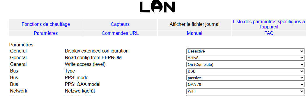

Dernièrement j’ai installé la dernière version BSB LAN en 4.3 en validant aussi telnet voir BSB LAN config :
BSB_LAN_config wifi caché.txt (18,2 Ko)
L’accès telnet est toujours refusé

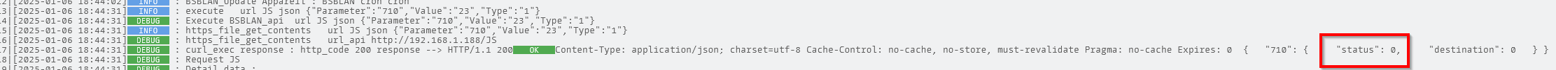

Sinon c’est pareil, la modif de la consigne 710 ne fonctionne par contre la commande refresh fonctionne (comme avant aussi). Voir fichier :
BSBLAN2.txt (3,5 Ko).
Je vois que j’ai une ligne en plus par rapport à ton fichier :
[2025-01-10 11:18:57][DEBUG] : https_file_get_contents url JS json updated {"Parameter":"710","Value":"22","Type":"1"}
Et effectivement au niveau de " no-cache Expires: 0 { } " c’est vide?

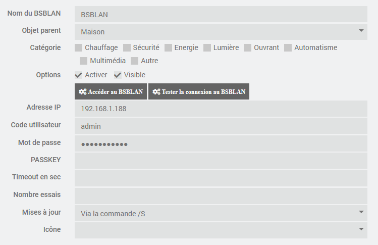

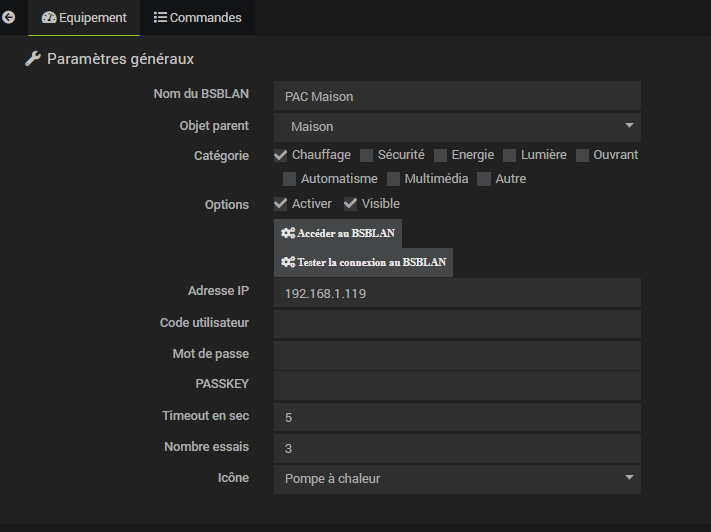

Tu pourras tester en indiquant dans l’équipement que les commandes de mise à jour doivent se faire via la commande /S

Bonjour Bernard,
Bonne nouvelle, ça marche nickel, je te joins le fichier Debug pour que tu ai une trace :

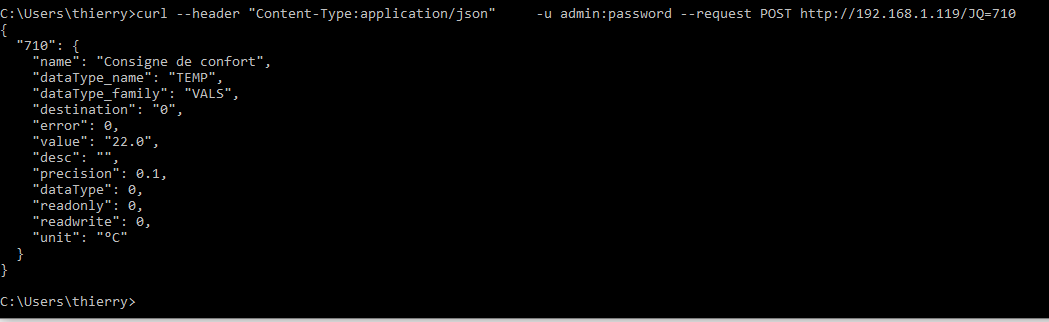

Pourrais-tu tester une commande de type Info par exemple la 10000 (Room temperature Heating circuit 1) pour mettre à jour la température ambiante du circuit 1. Le résultat peut être lu dans le parametre 8740 (Room temperature actual value 1)

Voici la cmd 10000 avec un refresh pour lire les paramètres ;
BSBLAN (1).txt (30,2 Ko)
Dis moi si s’est bien ce test que tu voulais?
