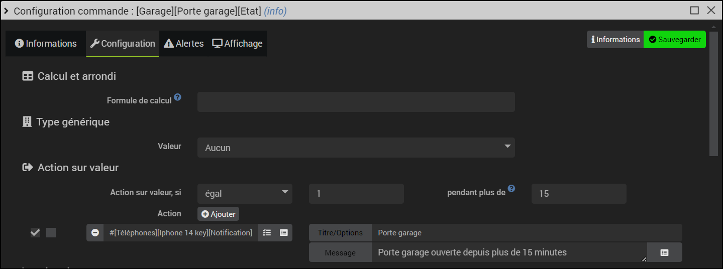

Super, je n’avais absolument pas pensé à aller voir dans les configurations de la commande ! Du coup, cette fonction existe et est même intégrée dans le système ! Bravo !
Merci, je viens de supprimer mon scénario !
Le probleme dans ce type de paramétrage, c’est que le message sera envoyé qu’une seul fois, au bout de 15 minutes.
Je ne recevrai plus après.
Y a t-il une solution pour cela ?
Si
stateDuration(#[Volets][Porte de garage][Etat volet]#) > 15
Action → notification
