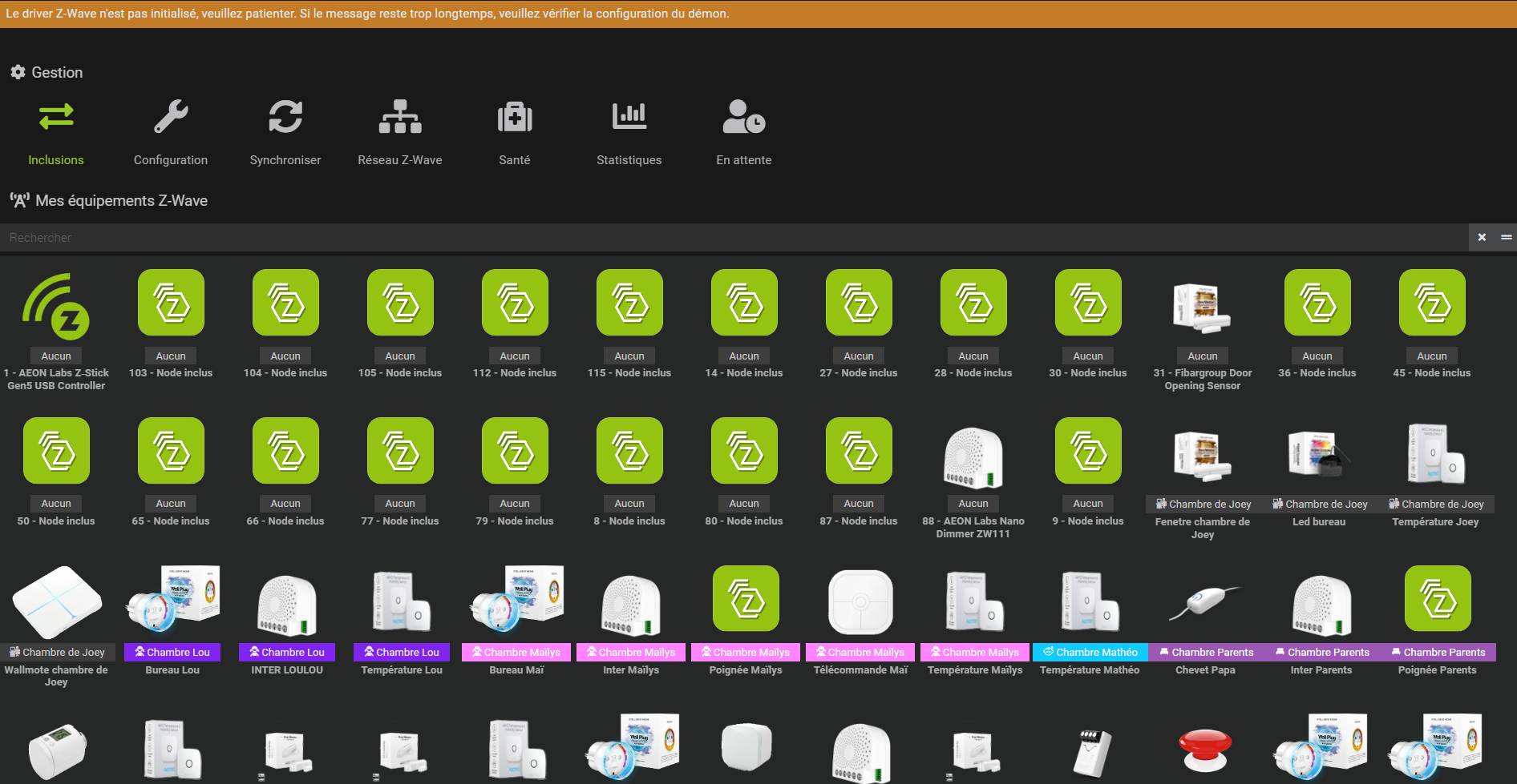

Bonsoir à tous,
Depuis la mise à jour du plugins en 4.3.17 (stable) j’ai eu beaucoup de mal a mettre à jour les dépendances (tres tres long). Une fois reussi, le demon ne se relancait plus jusqu’a un moment ou il semble OK, mais en fait, pas du tout…
Voilà deux screenshots si vous avez des suggestions.

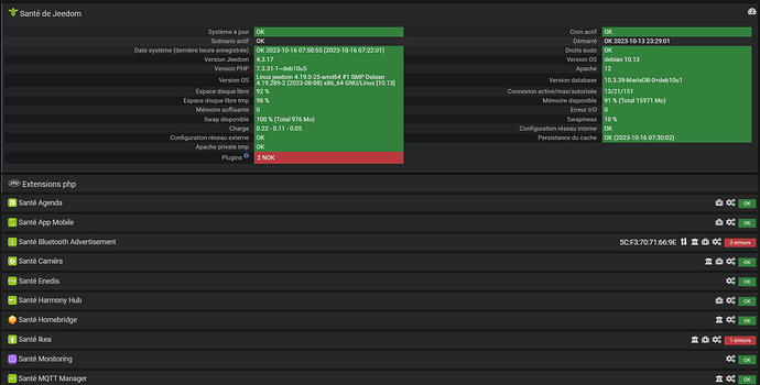

Il faut moins le log des dépendances et la page Santé.
Non ce n’est pas la version du plugin.
Ty fournis une capture ecran ou on voit bien le mot version…
Ensuite il manque la page santé jeedom
Et le log debug du plugin collé ici entre balises et pas en capture ecran.
4.3.17 c’est la version de jeedom.
Il faut
  • une capture d’écran de la page santé de jeedom
  • tous les logs disponibles mais le contenu copier/coller dans un Texte préformaté (bouton </>), pas de capture d’écran incomplète et illisible!
  • des détails sur le matériel utilisé: box, clé zwave…

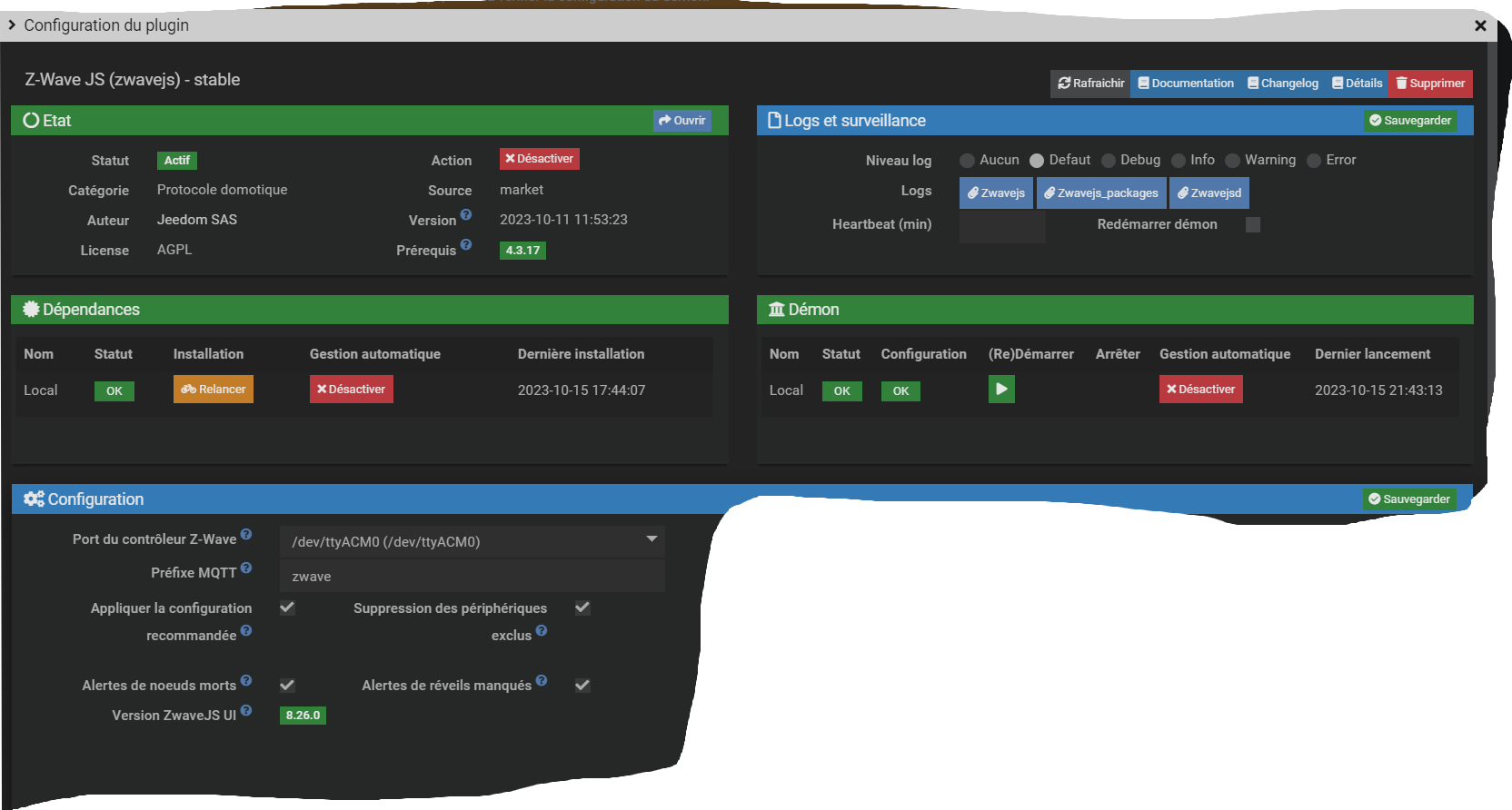

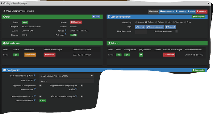

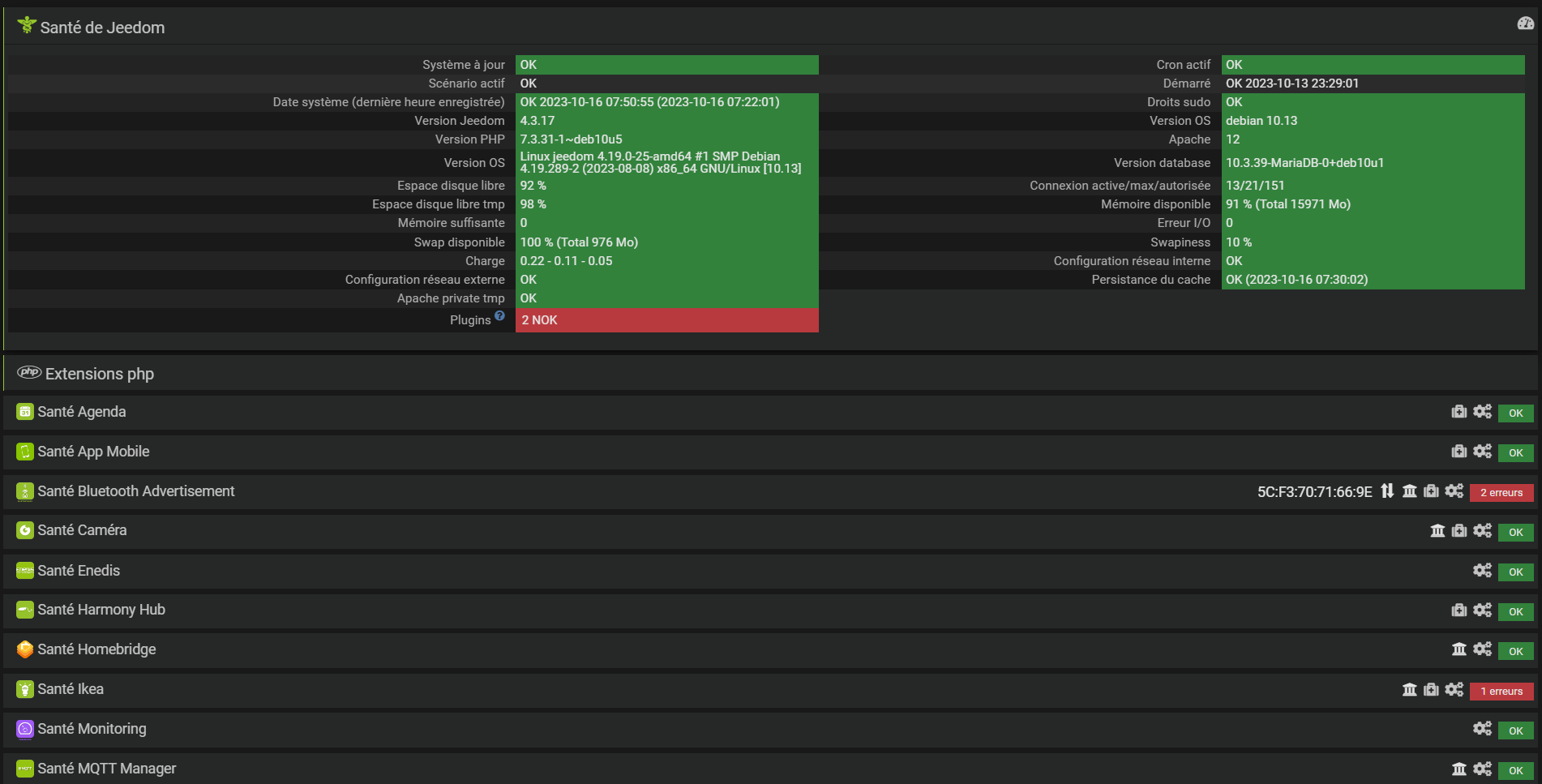

Désolé des quiproquo, voilà les infos :
J’utilise une cle Aeon lab gen 5 sur un NUC (uniquement Jeedom dessus).
Screenshot et log ci dessous :
