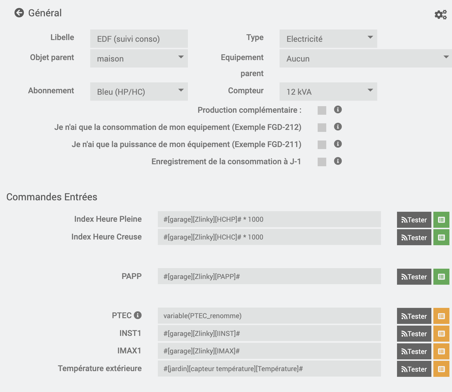

Et dans le plugin suiviconso
Est-ce que je peux en profiter pour changer le PAPP ? Mettre celui de mon compteur Nodon.
Mais quand l’injection sera en cours avec des valeurs négatives, est-ce que cela va créer un problème?
Les informations INST1 et IMAX1 plus intéressant que je garde les valeurs du zLinky ou que je mette celle du courant du Nodon, en sachant que dans le nodon je n’ai que le courant instantané.

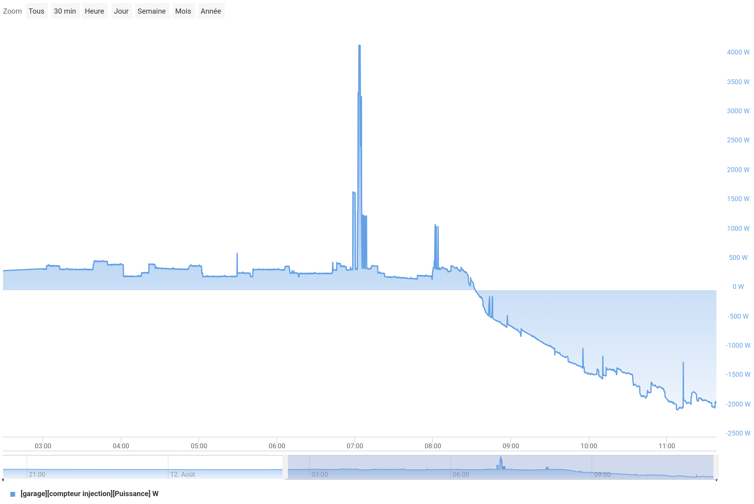

Le zLinky
Le Nodon SEM
Par exemple à 7h44, j’étais à 201W sur le Nodon SEM et à et 650VA pour le zLinky.
Effectivement, j’ai zappé les différentes valeurs VA ou W, mais ça fait beaucoup d’écart!
C’est plus clur?

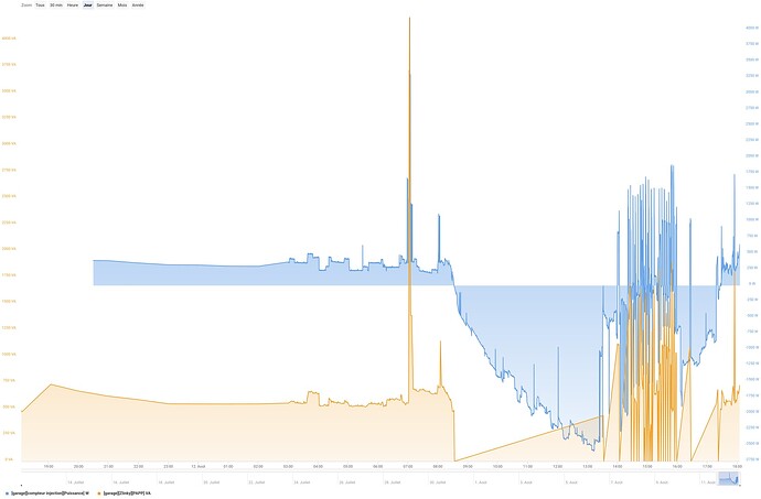

Hum tu veux pas refaire un screeshot mais avec les deux graphiques sur le même screen ?
Parce que bon la c’est pas évident surtout qu’ils sont même pas sur la meme échelle
Pas sûr que ce soit plus lisible.
