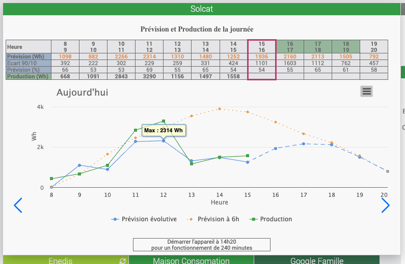

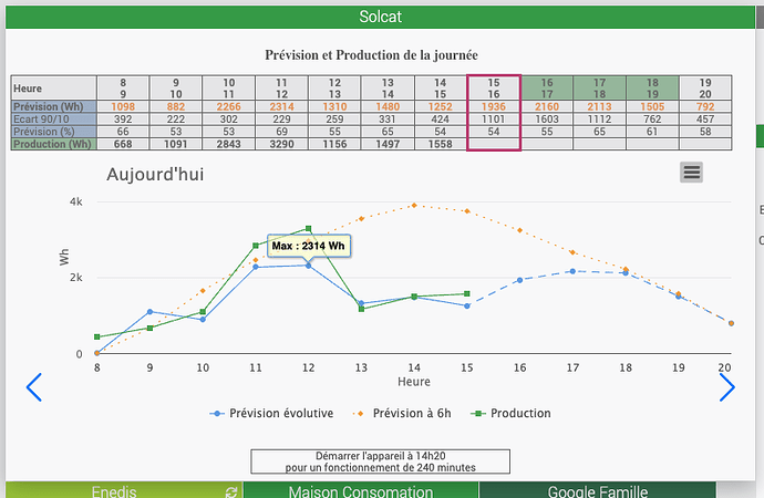

J’essaie de comprendre la différence entre « Prévision et Production de la journée » et « Heure de démarrage de l’appareil »
Voila mon graphique ce matin:
Voici les logs:
et
Idéalement je m’attendrai à un démarrage à 12h et pas 14h, d’après la 1ère ligne des prévisions.

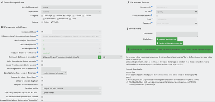

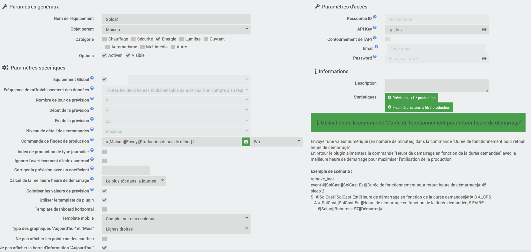

Peux-tu vérifier ce paramètre dans la configuration de l’équipement ?
Oui j’ai le même:
Tu peux m’envoyer les logs en debug au moment où tu changes la valeur (240mn) pour que je puisse voir les opérations qui renvoient 14h ?
Oui bien sur!
solcast.log (491,4 Ko)
Alors dans les logs je vois une modification à 11h50 et la prévision était :
"9":1098,"10":882,"11":2266,"12":2314,"13":1966,"14":3327,"15":3468,"16":3452,"17":2836,"18":2217,"19":1479,"20":758
Donc entre :
8h et 9h : 1098
13h et 14h : 3327
14h et 15h : 3468
15h et 16h : 3452
16h et 17h : 2836
Les meilleures heures étaient donc de 13h à 17h. Du coup à ce moment là, pour 240mn (4h) la meilleure heure de mise en route me parait bonne : 13h
Si tu repères quelque chose qui te parrait incorect il faudrait capturer les logs au moment où l’affichage ne parait pas adéquat. Ce matin tu avais lancé le scénario à 9h06 mais il n’y a plus de logs solcast à ce moment là apparemment.

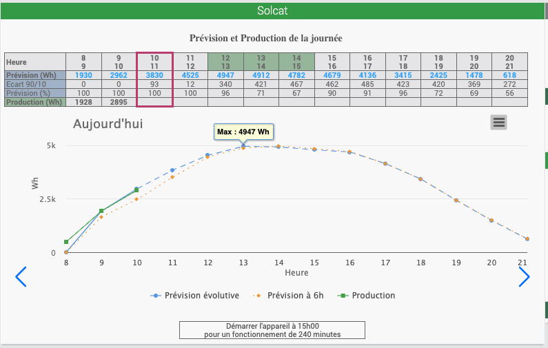

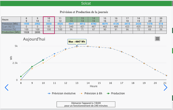

Ce matin voici mon graph:
Si je regarde les 240min les plus adapatées, ce serait de 12h → 16h alors que je vois un démarrage proposé à 15h du coup je me demande si la valeure a été mise à jour depuis hier ou si il y a un pb sur le calcul du global par rapport aux fils ou autre.

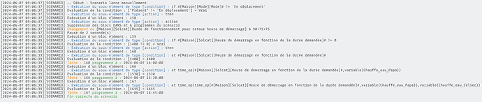

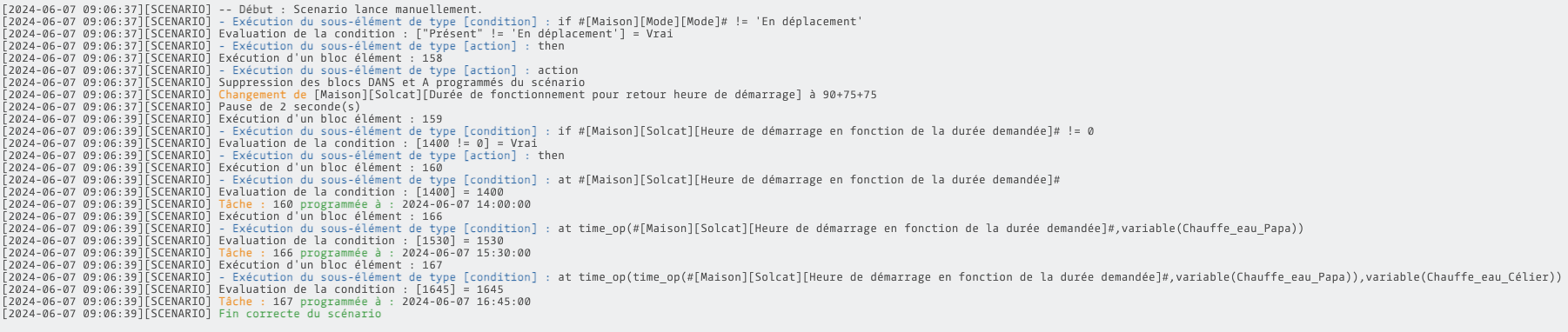

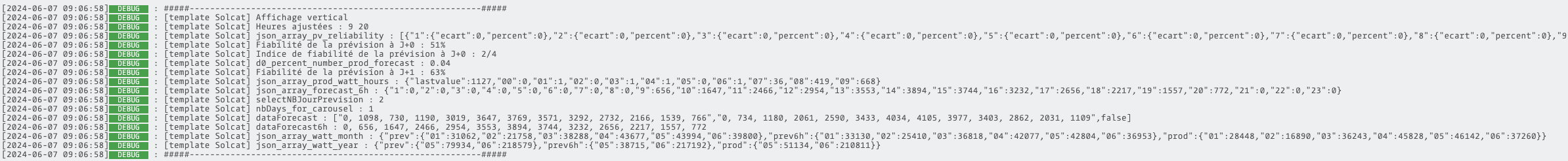

Voici qqs logs, en espérant que cela aide:
solcast.log (112,1 Ko)
scenario.log (2,6 Ko)

Ton scénario a été exécuté à 09:50:02
[2024-06-10 09:50:02][SCENARIO] Changement de [Maison][Solcat][Durée de fonctionnement pour retour heure de démarrage] à 90+75+75
Mais il n’y a pas de trace d’un déclenchement dans les logs du plugin à cette heure là donc en effet ça n’a rien recalculé.

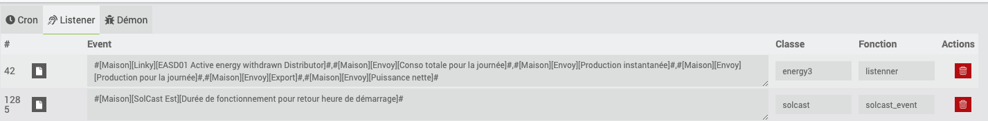

Peux-tu vérifier cce que tu as dans le moteur de tâche, onglet Listener
Effectivement je ne connaissais pas cet onglet! Mais on dirait que cela fait référence à Est et pas à l’équipement glabal:
Dois je changer à la mano?
