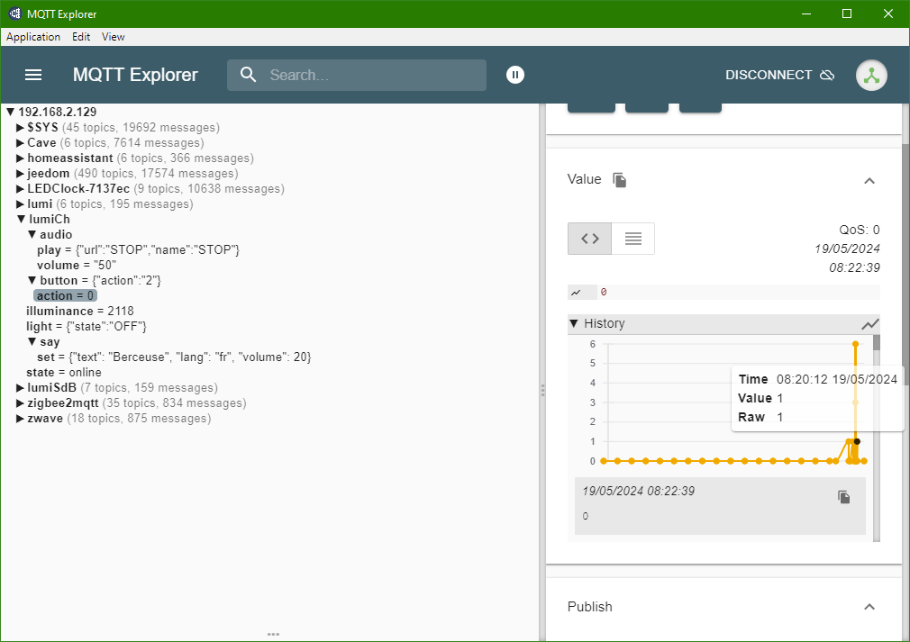

Avec l’ancien plugin (MQTT) le fonctionnement est normal :
  • J’appuie sur le bouton d’un hub
  • Dans MQTTExplorer je vois passer le changement de valeur de 0 à 1
  • Jeedom (via un scénario) détecte la modification de la valeur et demande au hub de faire une action
  • L’action se déclenche sur le hub
Lorsque je passe le hub avec le nouveau plugin (MQTT2) :
  • Jeedom (via un scénario) ne détecte pas la modification de la valeur
  • Rien ne se passe sur le hub …

  • une capture de mqtt explorer pour qu’on voit bien le topic (« action »?) en question

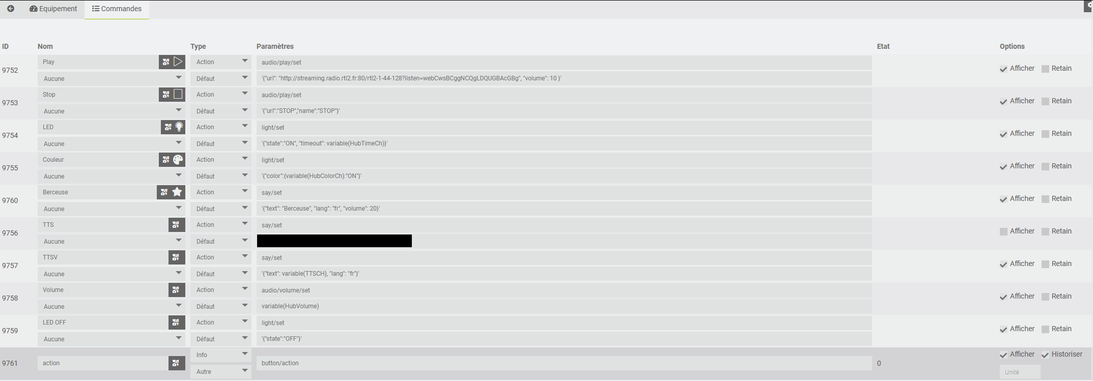

  • capture d’écran de l’écran principal de l’équipement mqtt2
  • capture de la commande « action » sur l’équipement d’origine mqtt

Je ne vois rien de problématique dans la config

On voit bien le passage à la valeur 1 puis à 0

J’ai tenté de faire un petit trick, car je pensais qu’il ne réagiser pas vue que la valeur revenait toujours à 0.
Du coup j’ai mis en fin de scénario un commande qui fait passer la valeur à 2 pour qu’au prochain appui il voit la valeur changer de 2 à 1.
Ça fonctionne mais en boucle et toute les 5 minutes il doit republier la valeur 0 et donc relance le scénario …
J’ai donc fini par modifier le fonctionnement direct du Hub pour faire l’action directement sur le hub sans passé par MQTT.
