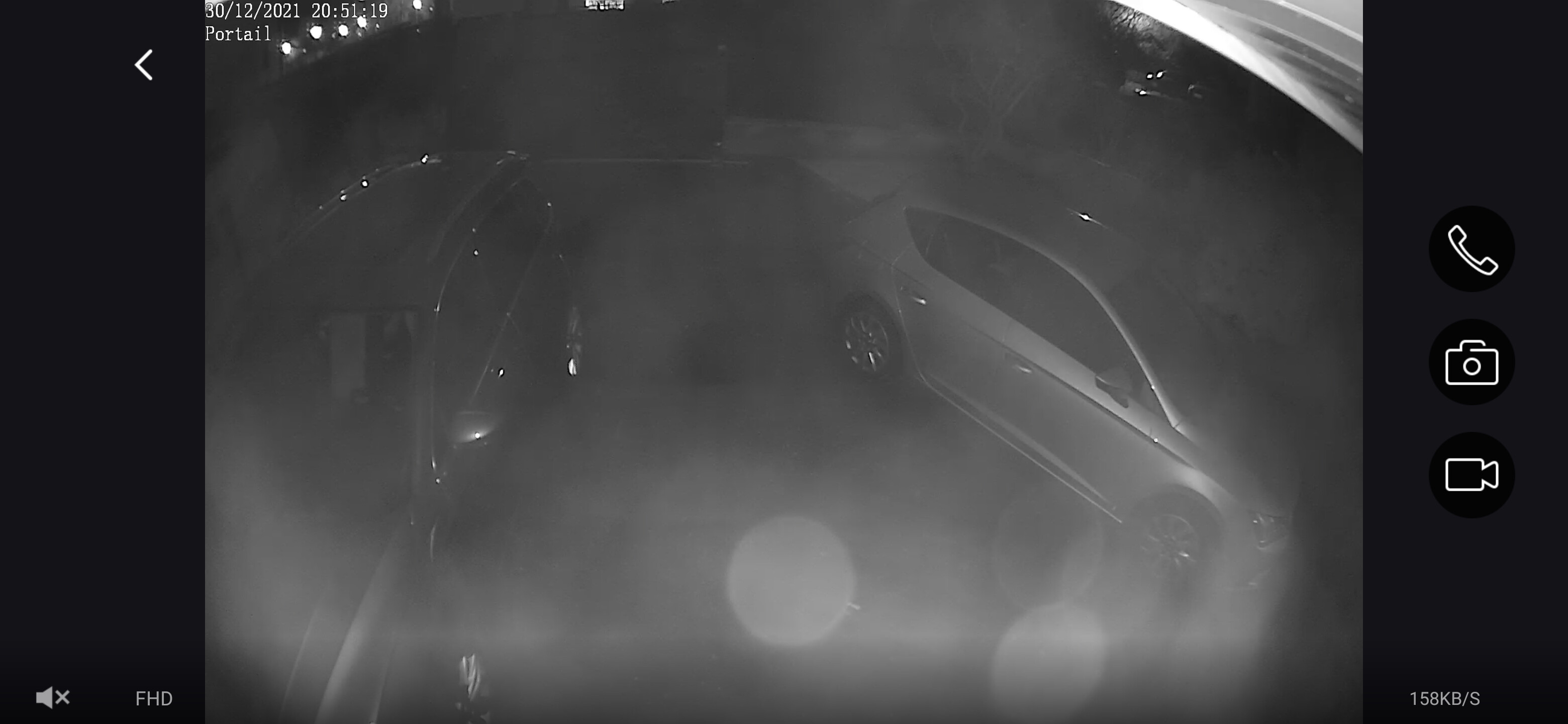

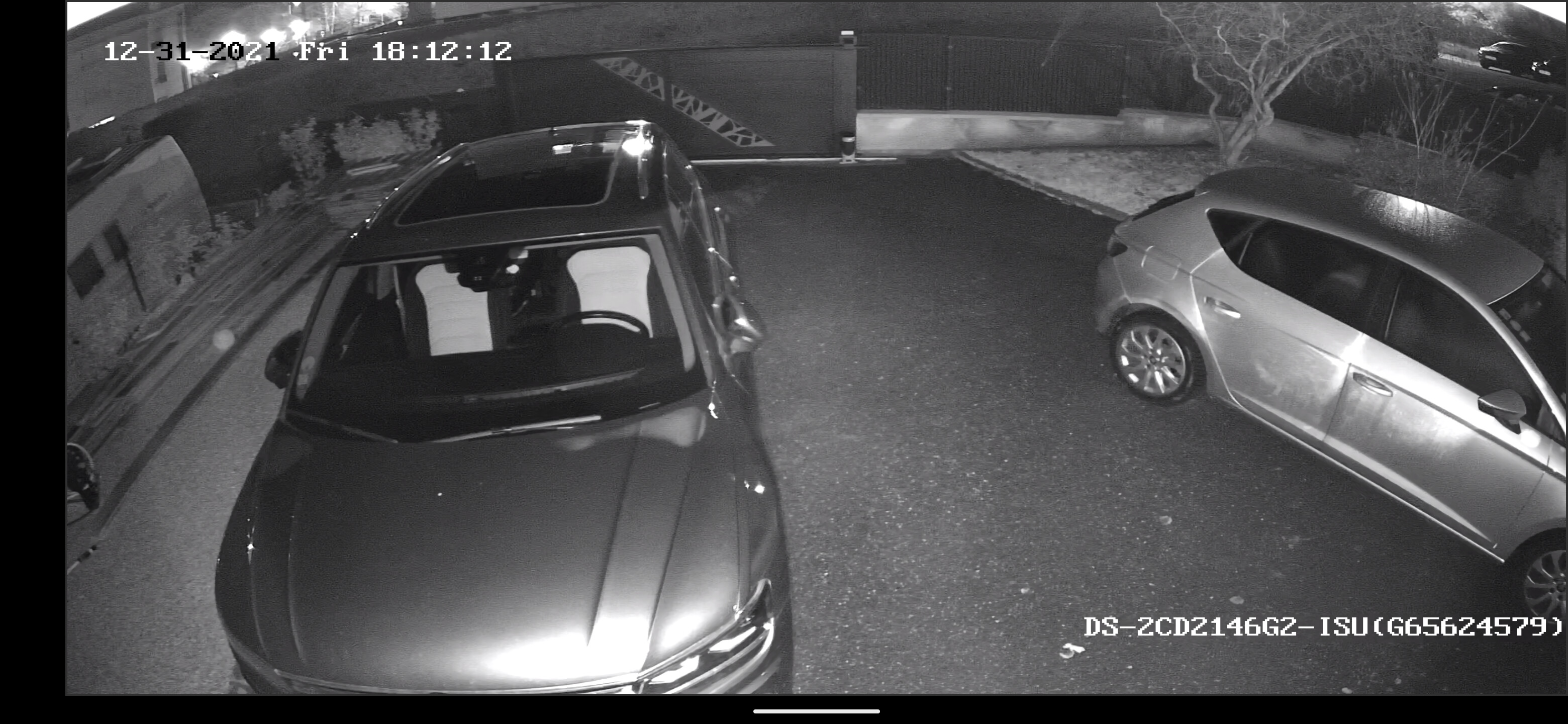

A titre d’info, voici une différence d’image entre une Foscam D2EP (récente) et une caméra Hikvision DS-2CD2146G2.
Foscam
Hikvision

Bonjour, @loic69
si c’est de la buée
faut changer le sac de sel anti humidité …
ou alors c’est l’angle d’ouverture / focale avec les éclairages → reflets différents
peut-être agir sur la map qui focalise sur les reflets !
Même l’eté c’est pas mieux.
Sans la bulle en verre, il y quand même une différence …
Du coup je suis en full hikvision maintenant.
La détection humain sur les Foscam est ridicule alors que largement paramétrable sur hik.
Détection voiture ou humain, détection franchissement de ligne dans un sens, l’autre ou les deux, détection intrusion intelligente, entrée sortie de zone, supression d’objet, arrivée d’objet,…
Bref les possibilité en hikvsion sont énormes couplés avec mon plugin hikvisionevent qui arrive, c’est le duo gagnant
