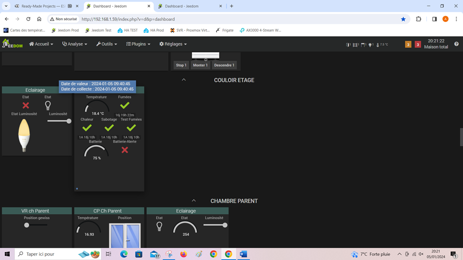

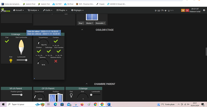

je me permet d’ouvrir ce sujet car j’ai un phénoméne bizare.
j’ai pas le meme affichage des données quand je suis en local ou via le DNS.
j’utilise les DNS jeedom.
je précise que ce phénome se produit sur jeedomconnect et l’appli jeedom V2, sur le PC du boulot via le DNS.
les screenshot sont de ce jours a quelques secondes d’intervalle.
j’ai déja eu le cas début decembre et j’avais redémarrer le DNS et ca avait résolu le probléme. mais c’est revenu.
Ce coup ci je ne l’ai pas fait, car j’imagine qu’il y a un probléme dans le fond.
je m’explique :

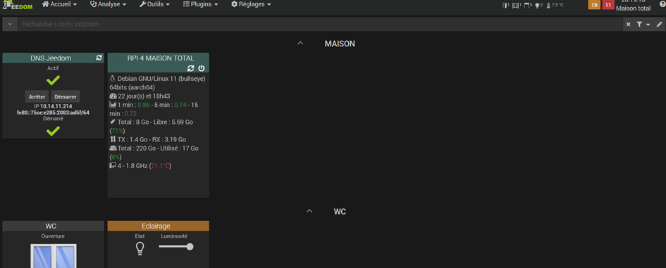

Quand je suis en local je suis en temps réél
Quand je suis en DNS j’ai des affichage du 11/11/2023…
ci joint quelques screenshot pour etre plus clair
En local
Via DNS

Autres exemple :
En local
via DNS
Et encore :slight_smile:
en local
via DNS

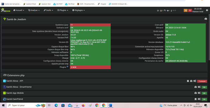

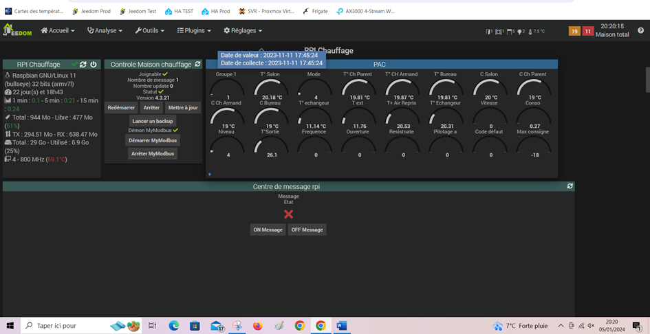

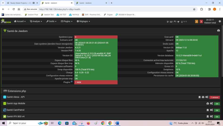

Et la page santé :
En local
Via DNS
merci :slight_smile:
j’ai pas regardé toutes les captures mais pour les dernières, les page santé, une est pour un raspi l’au pour une vm !!
Suffit de regarder version OS pour le voir !

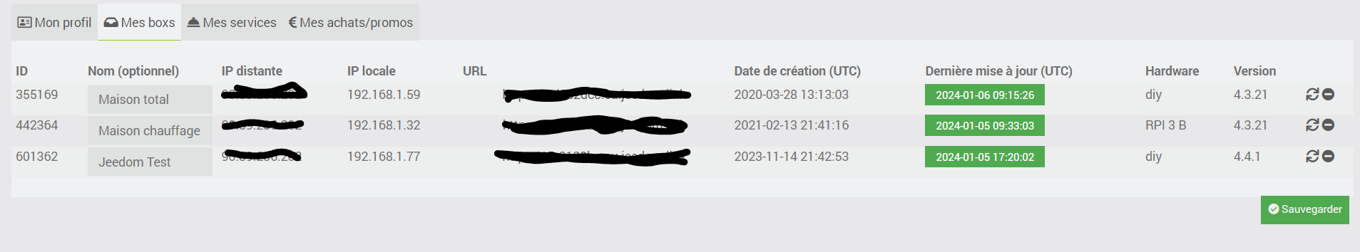

Donc tu as 2 jeedoms et tu n’as pas du changer de clé d’installation et coté market pour les DNS j’aimerai bien voir aussi ce que ca dit !
Le souci est là a mon avis et pas une différence entre local et via dns jeedom
Ça sent effectivement le 2nd jeedom (test ?) qui ouvre le tunnel vers les DNS jeedom à la place de ton Jeedom principal.
Suffit de désactiver le plugin vpn sur le jeedom de test
Norbert
oui de changer la clé d’installation pour que le market distingue bien les 2 jeedoms et ensuite dans les DNS spécifier une url différente pour chaque Jeedom :wink:
D’ou ma demande de voir la page sur son market
avant j’avais un RPI 4 pour jeedom de prod et pas de jeedom de test.depuis en nov je suis passé en VM Proxmox.
il n’y a pas de mélange de jeedom.
La page Market :

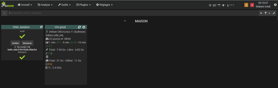

Vos deux 1ere images le montre, sans aller plus loin :
- la 1ere = Vm prod
- la 2ème = RPI 4 MAISON TOTAL
C’est écrit dans le Widget du plugin Monitoring.
Donc, via votre DNS vous allez sur la machine locale : 192.168.1.32 ou 192.168.1.77, mais pas sur la 59. Je penche sur la 77 si c’est un Pi4

Vérifier ça :
Sinon le market va s’embrouiller
Donc si un autre Jeedom a une clé identique, la changer, le resynchroniser avec le market (suffit de demander à vérifier les mises à jours)
Retourner sur le market et faire le ménage
Mais je le redis le méli mélo est visible sur tes captures, tu n’as pas les même infos car ce n’est pas la même machine.

Cette capture ne prouve rien puisque a chaque fois qu’un jeedom se synchronise au market elle est mise a jour
Bon je crois que je suis le boulet du jour…
j’avais oublié de débranché mon RPI 4 quand j’ai migré sur VM.
je viens de le debrancher…
