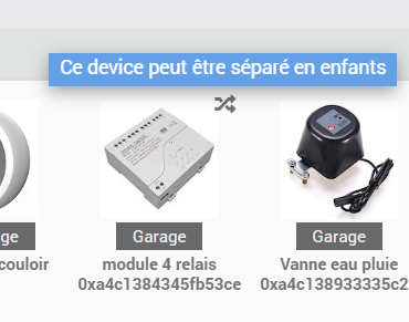

J’ai inclus un module qui comprend le pilotage de 4 relais. Je constate qu’il y a un petit icone sur le module qui m’indique que je peux le scinder en « enfant ». j’ai trouve nul part l’information sur le sujet.

Maman a 4 enfants dans son ventre (le module a 4 relais), soit ils restent en gestation for life (ton module aura une seul entité avec 4 relais dans celle ci)
Soit maman accouche de ses 4 enfants ( ce qui va engendrer 4 entités disctincts 4 modules a la place de 1 )
Is that clear enough?
Cest le meme principe pour les pieces/etage dun bâtiment.
Etage est lobjet parent et cuisine/salon/toilettes ses objets enfants
L’avantage de ce paramètre est par exemple si ton module est dans un tableau et que tes relais sont dans 4 pieces différentes et ben tu crées des objets enfants pour les mettre dans les pièces appropriées c’est plus pratique pour la compréhension et ca évites de passer par des virtuels pour les séparer.

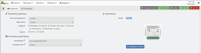

Jamais utilisé cette fonctionnalité mais j’ai un équipement qui a cette icone et tu as un bouton « creer un enfant » sur le composant :slight_smile:
