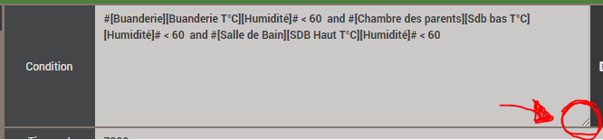

J’ai mis a jour récemment jeedom sous la V4 et je ne retrouve pas certains outils bien pratique dans les scénarios.
  • la possibilité d’agrandir/développer les lignes « SI » comme pour « condition » de la fonction « wait ».
Dans certains de mes scénarios fait en V3, ces lignes font 1km de long et c’est assez compliqué de débugger … dans un petit rectangle.
