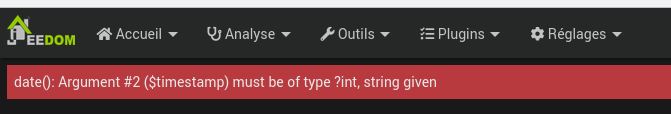

1. Impossibilité d’accéder au menu utilisateur.
(C’est systématique, j’espère ne rien avoir loupé…)
Réglage → système → utilisateur :

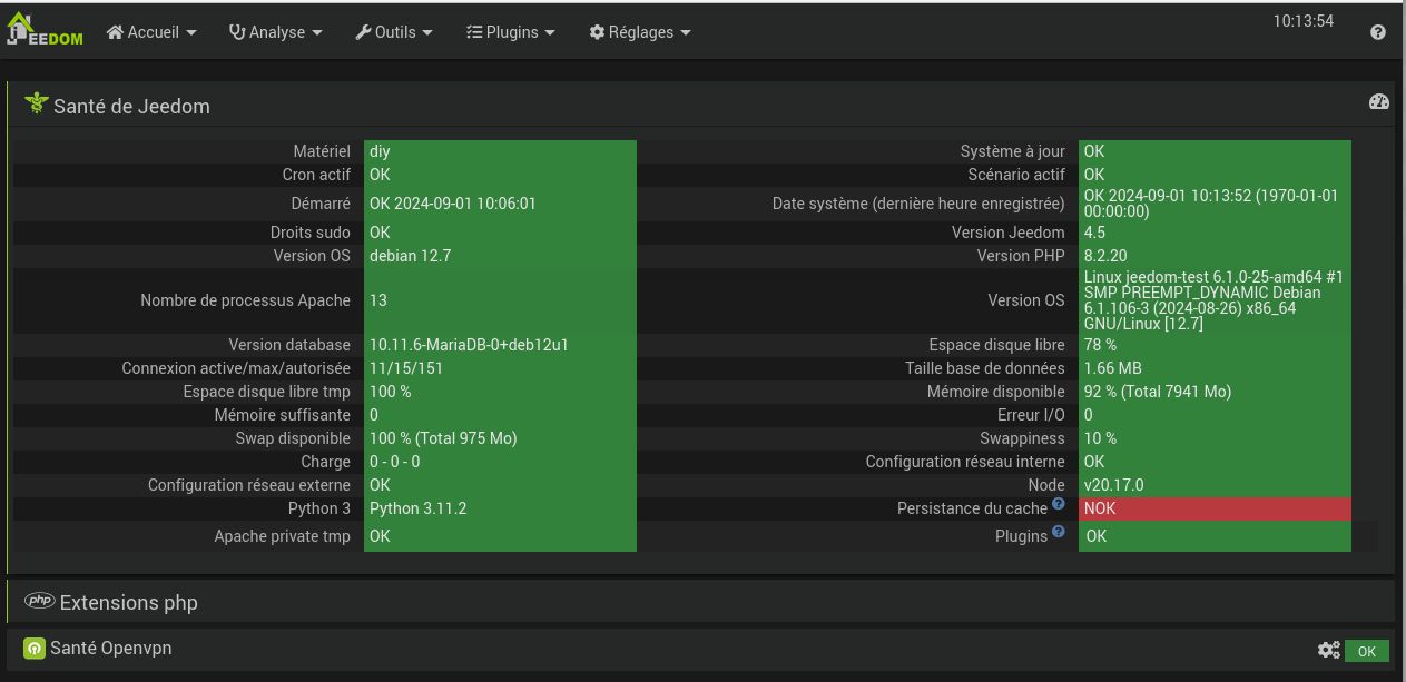

1. Affichage « charge »
Il manque les arrondis (nombre de chiffres à la virgule)
Il faut tester en 4.5 j’ai corrigé tellement de chose pour debian 12 dedans qu’il est fort probable que tes soucis soit déjà corrigé.
En Alpha 4.5 et Debian 12.
Pour la page utilisateurs, je n’ai pas de souci de mon coté.
Edit : oups je regardé sur une autre VM :grin:
Ok je vais tester en 4.5.
Merci @Loic
Re,
Je viens d’installer la 4.5 sur un Debian 12 tout frais :
  • Aucune restauration, aucun plugin d’installé
  • Je reproduis les deux points.
Voici la page santé :
Ok pour la charge c’est bon j’ai mis a round on perdra en précision mais ca sera mieux a l’affichage
Pour l’autre soucis je reproduis pas meme sur un jeedom que je viens d’installer… Suite a la mise a jour en 4.5 as tu bien supprimé le cache comme le demande le changelog ?
Sur mon 4.4.14, j’ai 2 chiffres après la virgule.
→ Si tu peux garder ça, ce serait parfait.
Au départ je n’ai rien fait (car je n’ai rien restauré).
  • ctrl-F5 sur Chromium
  • Je viens de rebooter au cas où
→ Pas de changement, bizarre…
Pour la charge c’est bon pour l’autre soucis je trouve pas et je reproduis pas, c’est con c’est simple a corrigé une fois trouvé mais la je vois pas. J’ai chercher dans tous le code jeedom et je vois pas d’ou ca peut venir.
C’est bon je pense l’avoir trouvé remet a jour (meme si il ne propose rien).

    → Par contre cela n’a pas réglé le souci, même en vidant le cache.
Tu es bien en alpha ? Tu peux reforcer une mise a jour pour être sur ?

→ Désolé, j’avais omis de passer le setup en « alpha ».
Accès au menu utilisateurs OK
→ Les deux points sont réglés je passe en résolu.
