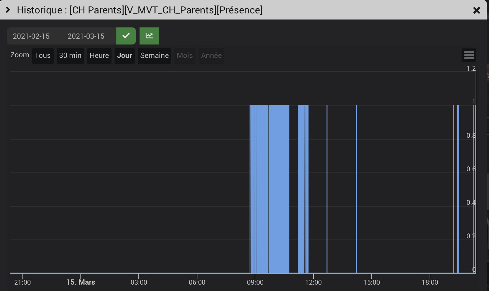

Je viens solliciter votre expérience au sujet d’un œil fibaro qui fait des détections intempestive toutes les 1 min ou 1,5 min.
J’ai refait l’inclusion en mode non sécurisé, j’ai fait un reset pour le remettre en paramètre usine, j’ai regardé dans les paramètres aussi mais je ne trouve pas d’issu à ces détections.

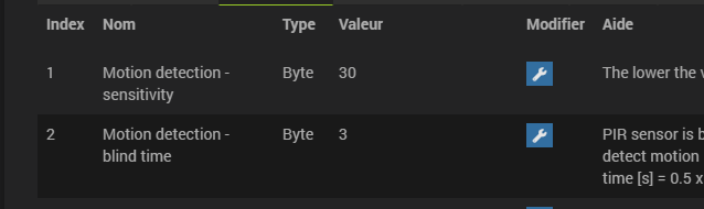

C’est un phénomène que j’ai eu sur plusieurs ‹ oeil ›, j’ai l’impression qu’ils se dérègle avec le temps (modif de valeur d’un condo probablement).
Le seul remède que j’ai trouvé est de modifier le paramètrage de la sensibilité comme suit :
L’impact est nul sur la détection mais il n’y à plus ce phénomène de répétition

Après un début de matinée pas concluant au changement de batterie il semble que cela a changé de profil dans l’après midi ouf à suivre
