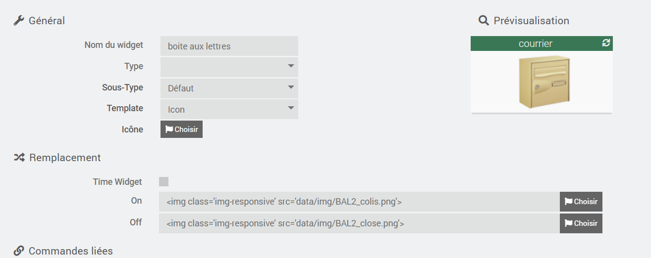

Je cherche a avoir une icone sur le design avec boite aux lettres pleine si courrier present, et vide dans le cas contraire.
Pour la détection j’utilise 2 capteurs d’ouverture (avant qui sert et au volet et a la porte), et un pour la porte arriere.

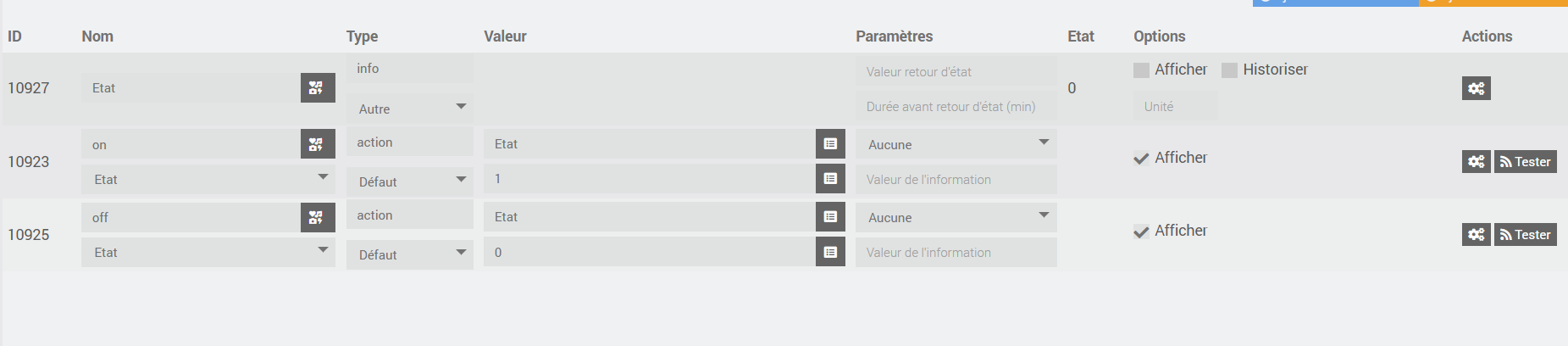

J’ai d’abord cree un virtuel:
Associe a ce widget:

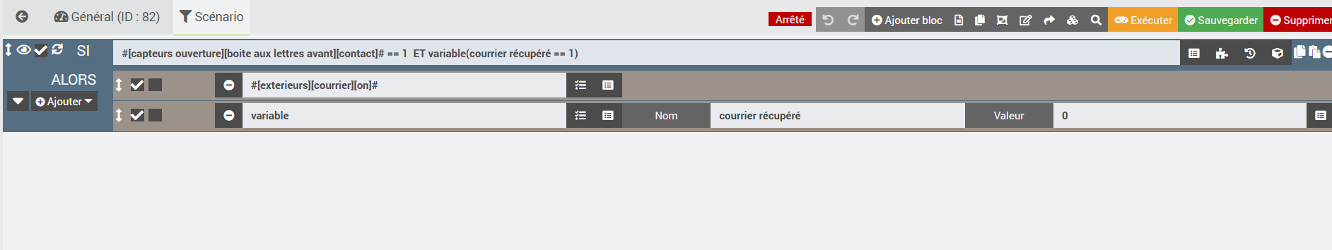

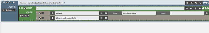

Puis fait ce scenario:
Et la remise a zero de la variable
Cela ne fonctionne pas, pourrez vous me dire ce que j’ai mal fait, et ou?

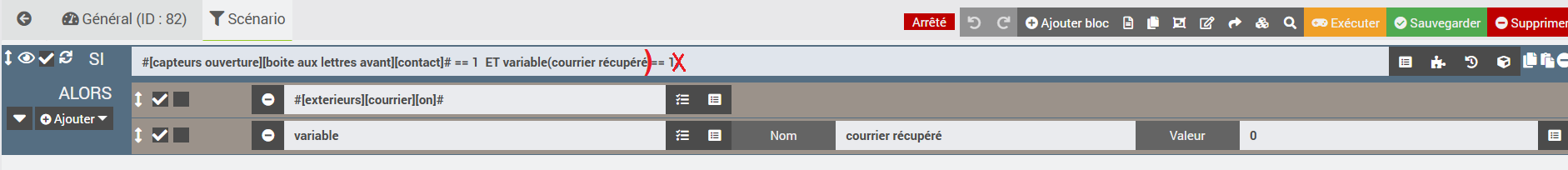

Déjà je vois :
De plus, si le « ET » est correct (c’est bon), je préfère le « && »
Il faut voir les logs du scénario pour comprendre comment il se comporte.
Bon, ben ca fonctionne, je me sens un peu con, j’ai passé l’AM a m’énerver dessus…
Merci beaucoup, comme quoi des fois un œil extérieur
