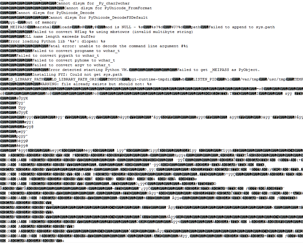

Depuis le synology, lorsque je tape:" docker pull marthoc/deconz ", voici ce que j’ai:
2020-05-08_16h13_31
Je n’arrive pas à savoir comment obtenir le détail du Command Line
J’ai essayé d’ouvrir le docker-compose.yml, j’ai une série d’éléments chiffrés et d’erreurs, pourtant mon docker fonctionne bien car Jeedom tourne sans problème.
