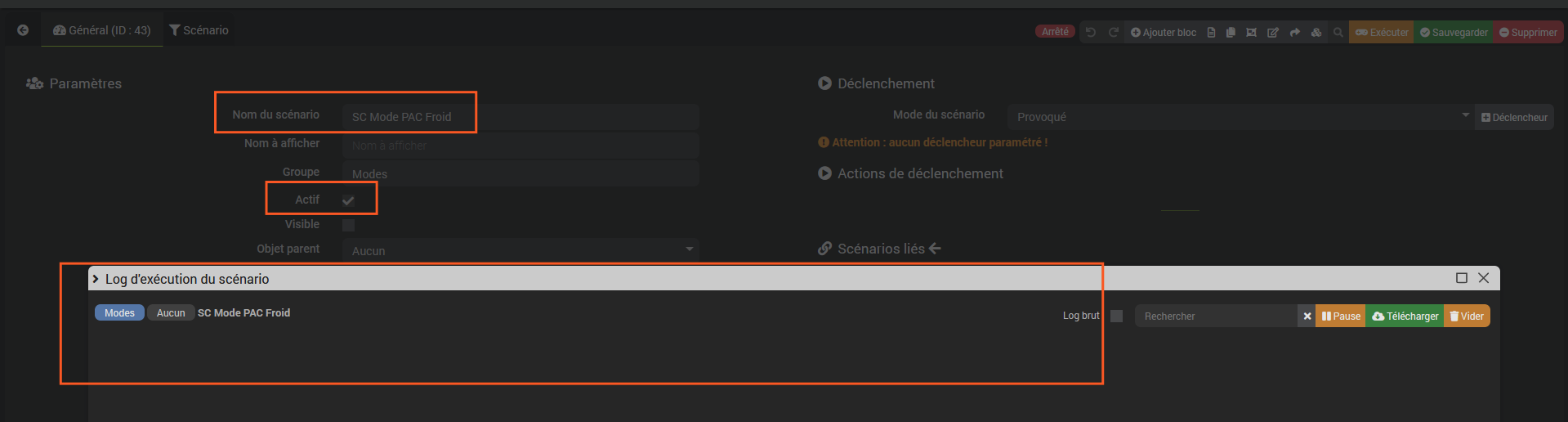

Je ne capte pas pourquoi une action sur entrée dans un mode n’est pas exécutée. Il s’agit de l’exécution d’un scénario. Dans les logs il l’indique comme étant désactivé, ce qui n’est pas le cas.
Si quelqu’un voit le truc … ?
[2026-05-24 14:01:30] INFO  [Modes][1 - Mode PAC] L'équipement est déverrouillé : changement de mode autorisé vers Froid
[2026-05-24 14:01:30] DEBUG  [Modes][1 - Mode PAC] Entrée dans le mode Froid (mode précédent : Froid)
[2026-05-24 14:01:30] DEBUG  [Modes][1 - Mode PAC] Action ignorée car désactivée : scenario
Le scénario est bien actif et n’est effectivement pas déclenché

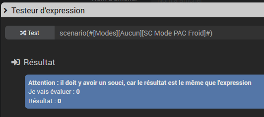

Si je regarde dans une expression si l’état du scénario est bon, ça semble le cas puisqu’il renvoie 0 donc qui correspond à un scénario arrêté mais pas désactivé

C’est l’action qui est désactivée (au féminin) pas le scénario :slight_smile: . Il faut cocher la premier case de ton action scénario dans le mode.
3 « J'aime »
Huhu j’avais mal lu la case en passant la souris dessus, merci :slight_smile:
Me reste a comprendre pourquoi j’avais désactivé ça !
