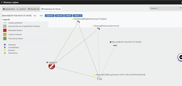

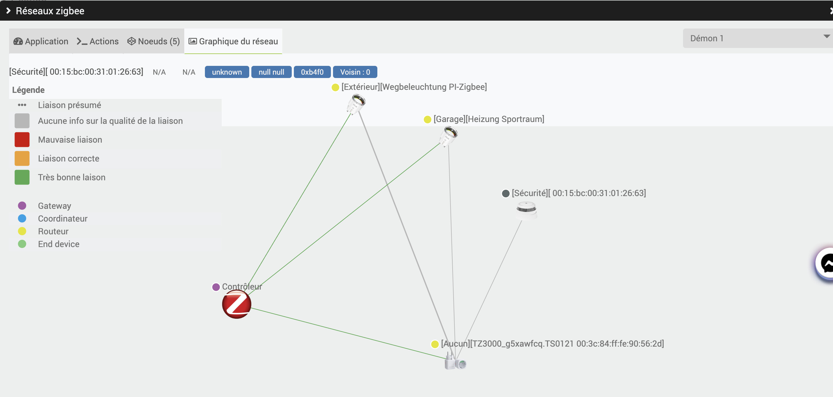

  • Dans le graphique des noeud, on y voit le détecteur relié à une des prise connectée et non à l’Atlas

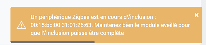

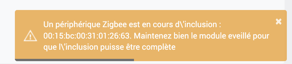

  • Quand j’appuie sur le bouton du détecteur (appuie court) pour le « réveiller » et que suis en mode inclusion, jeedom m’affiche un message comme quoi le détecteur est en mode inclusion. Il semblerait que le détecteur ne reste pas assez longtemps éveillé pour finaliser l’inclusion, mais je ne vois aucun moyen d’y remédier…
