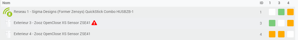

Je voulais avoir un retour d’état de mon portail sans me lancer dans l’électricité et surtout les modules Fibraro sont assez chers juste pour un retour d’état. J’ai donc acheté 2 détecteurs d’ouverture Zooz SE41 (1 pour le portail et 1 pour le garage). J’ai un clef Zwave SA413.
J’ai bien réussi à faire fonctionner le plugin (me semble-t-il :thinking:), les détécteurs sont bien reconnus mais le soucis est dès que je les éloigne de mon Jeedom (et donc de la clef qui est branché directement dessus), ils ne sont plus détectés.
Le portail est à environ une 10zaine de mètre et le garage moins de 5m (avec des murs évidemment entre les 2)

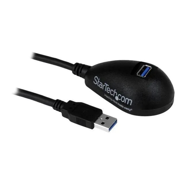

Sinon, si vous avez un Pi4 (avec des USB 3 donc), mettez une petite rallonge USB entre le Raspberry Pi et la clé Zwave. Cela peut améliorer sensiblement le portée Zwave.
En effet, les ports USB 3 sont connus pour créer une perturbation radio.
Ce type de rallonge est idéale :

Je vais essayer avec une rallonge USB…
