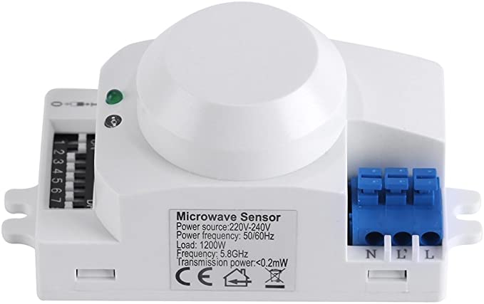

51Fe7VuUzkL.AC_SX679
Je ne sais pas si cela répond à la question. Mon astuce :J’ai un produit produit similaire en radar micro onde 360 degrés, qui allume une ampoule hue. Il me suffit de tester si l’ampoule est allumée pour avoir la présence. Un relai zwave fait également l’interface, mais une ampoule est moins cher :wink: et cela permet d’avoir de la lumière et facile à intégrer dans une lampe extérieure
