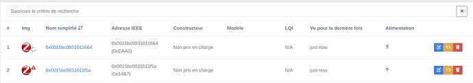

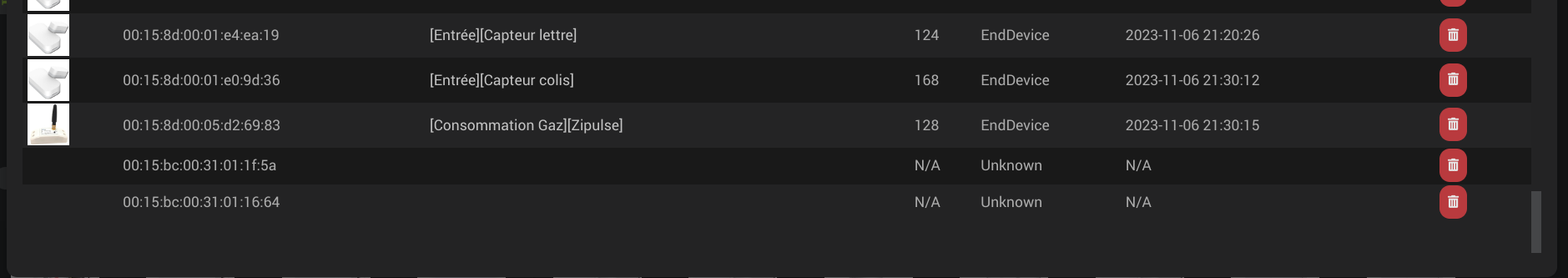

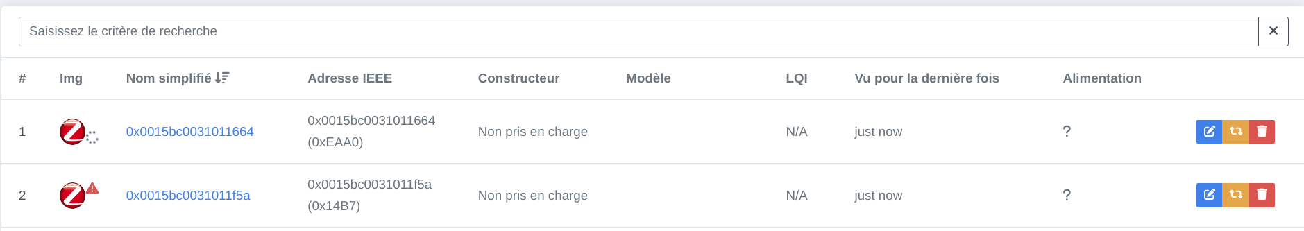

J ai tenté au moins 100 fois l’inclusion mais je n’y arrive voila ce que j’ai:
je suis même allé chez un pote qui a HA pour les appairer et mettre a jour dans la dernière version 4.0.8 en pensant que ca allait faire quelque chose mais rien non plus …
merci de ton retour et bonne soirée

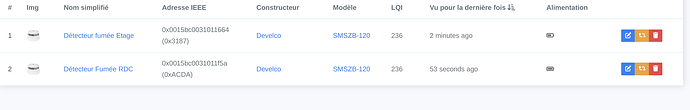

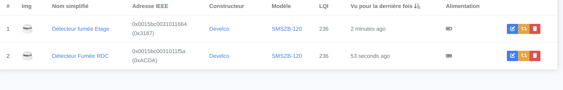

merci de ton post que je surveillait, du coup pour ma part j’ai réessayé et miracle mes 2 détecteurs se sont bien appairés.
j’ai d abord coupé zigbee (que j avais réinstallé que pour eux) puis je suis resté 12 secondes sur le bouton jusqu’a clignotement indéfini. ensuite j ai retiré la pile.
J ai mis en apparaige sur z2m mais pas sur le controleur (celui de l’tlas intégré pour ma part) mais sur une prise pas très loin de l’endroit de pose finale.
et la miracle :
je suis sur la version 1.34 de zigbeetomqtt j’avais tenté la 1.35 mais bcp de messages d erreur je suis donc revenu à la 1.34 avant de faire les inclusions. est ce qu’il y a un lien ? je ne sais pas mais voila les manips que j’ai fais.
