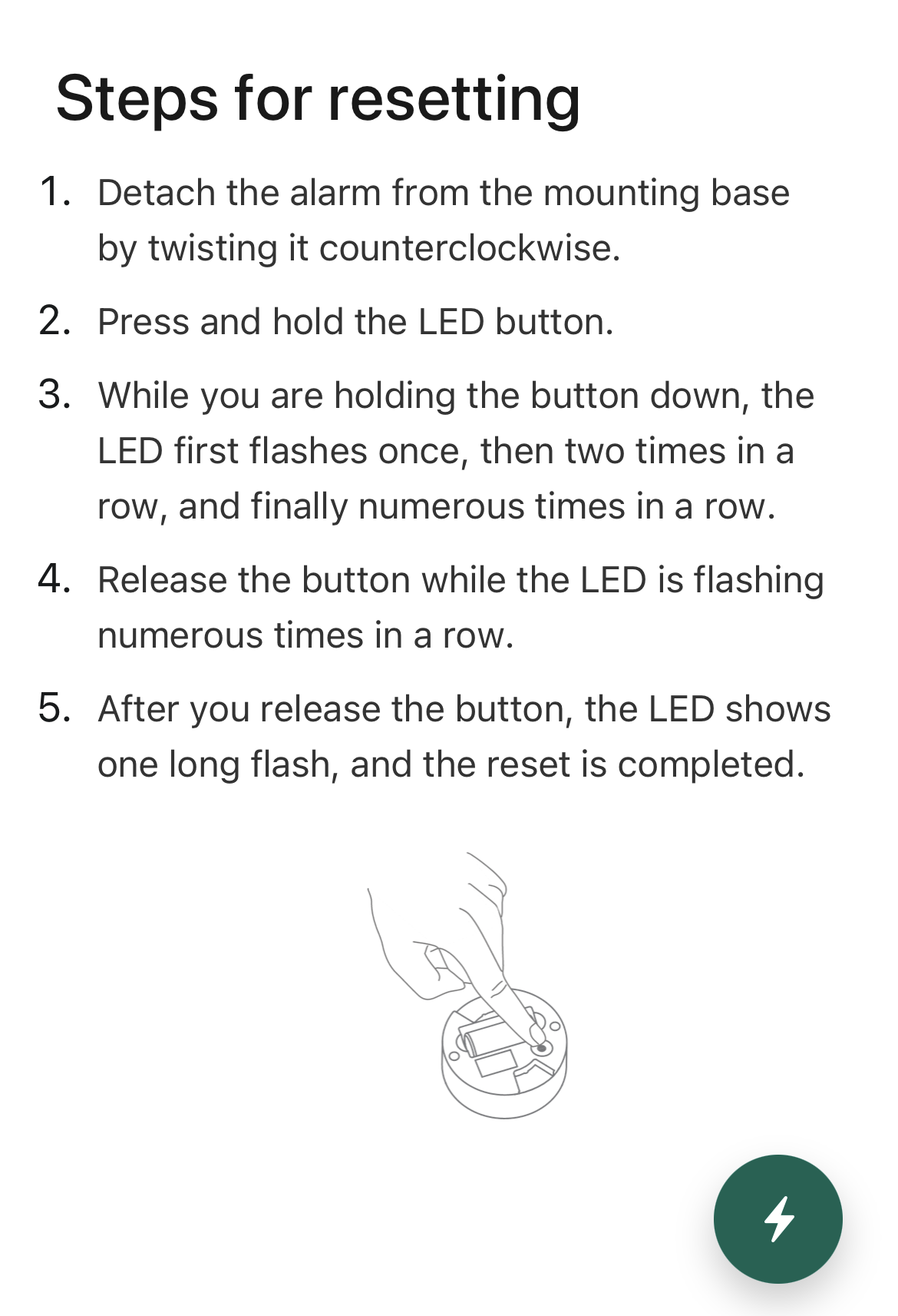

bonjour,
pour mes détecteurs frient,il m’a fallu enlever et remettre les piles en plus du reset du manuel fabriqant apres avoir changé de coordinateur.
Bonjour bobo445,
Je l’ai fait aussi mais rien à faire avec dongle sonoff E.
As laisser un certain temps avant de remettre les piles ?
Ils sont reconnus en tant Frient ou Develco ?

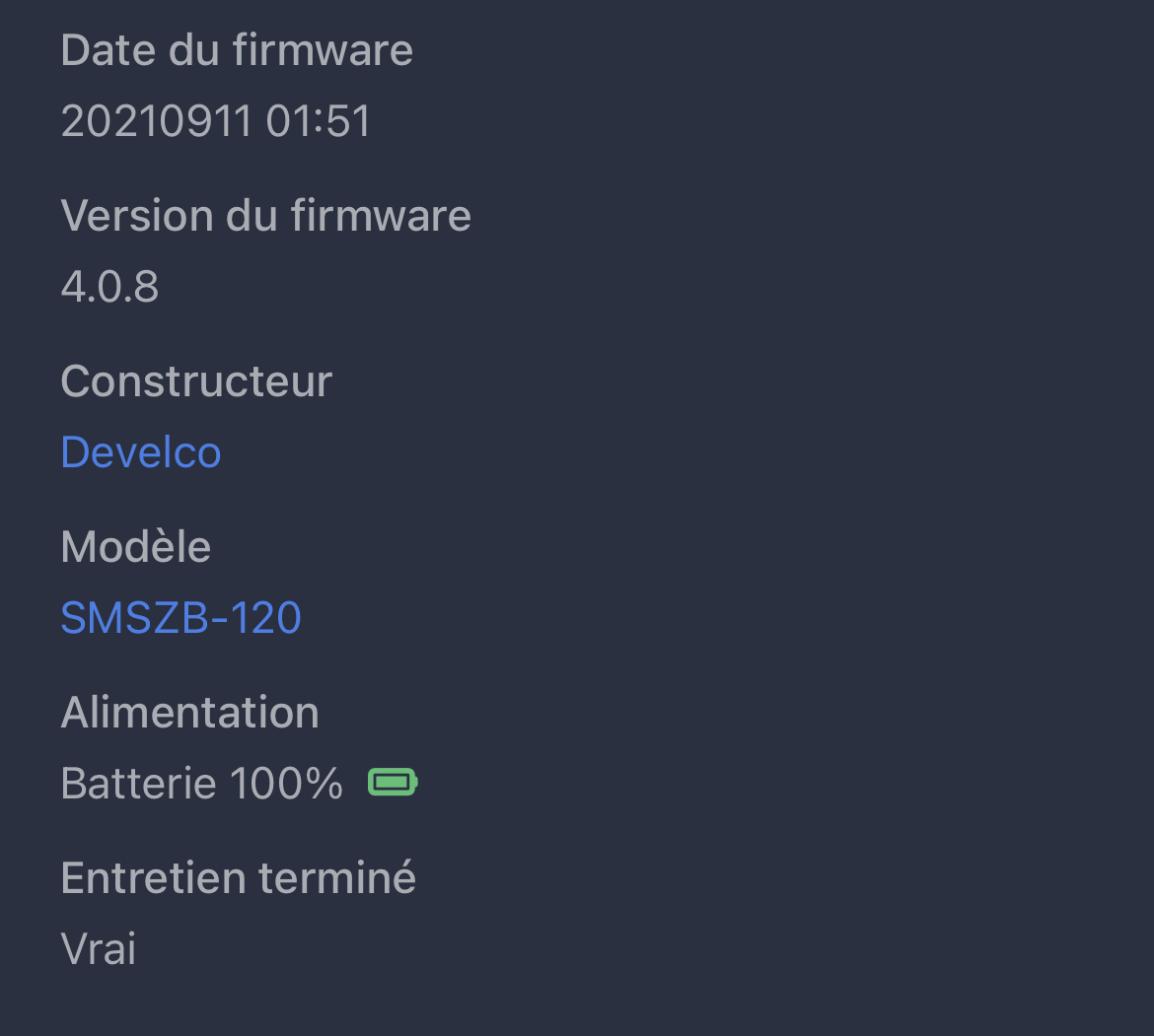

j ai attendu quelque secondes et reconnu comme Develco.
J ai dabord changé de plugin zigbee vers jeezigbee de conbee a popp. Puis jeezigbee de popp a sonoff e. Mes detecteurs sont de fumée et chaleur Frient.Je regarderai ce soir la référence exact du détecteur de fumée.
ps : reconnu constructeur develco et modèle [SMSZB-120]
Oui, ils sont reconnus en Frient et Develco :grinning:
Tu as correctement fait le reset avant? Et ensuite enlever et remis la pile pour être en apairage.
Aussi, pour qu’il soit complètement opérationnel avec Z2M il faut le mettre à jour en 4.0.8.
