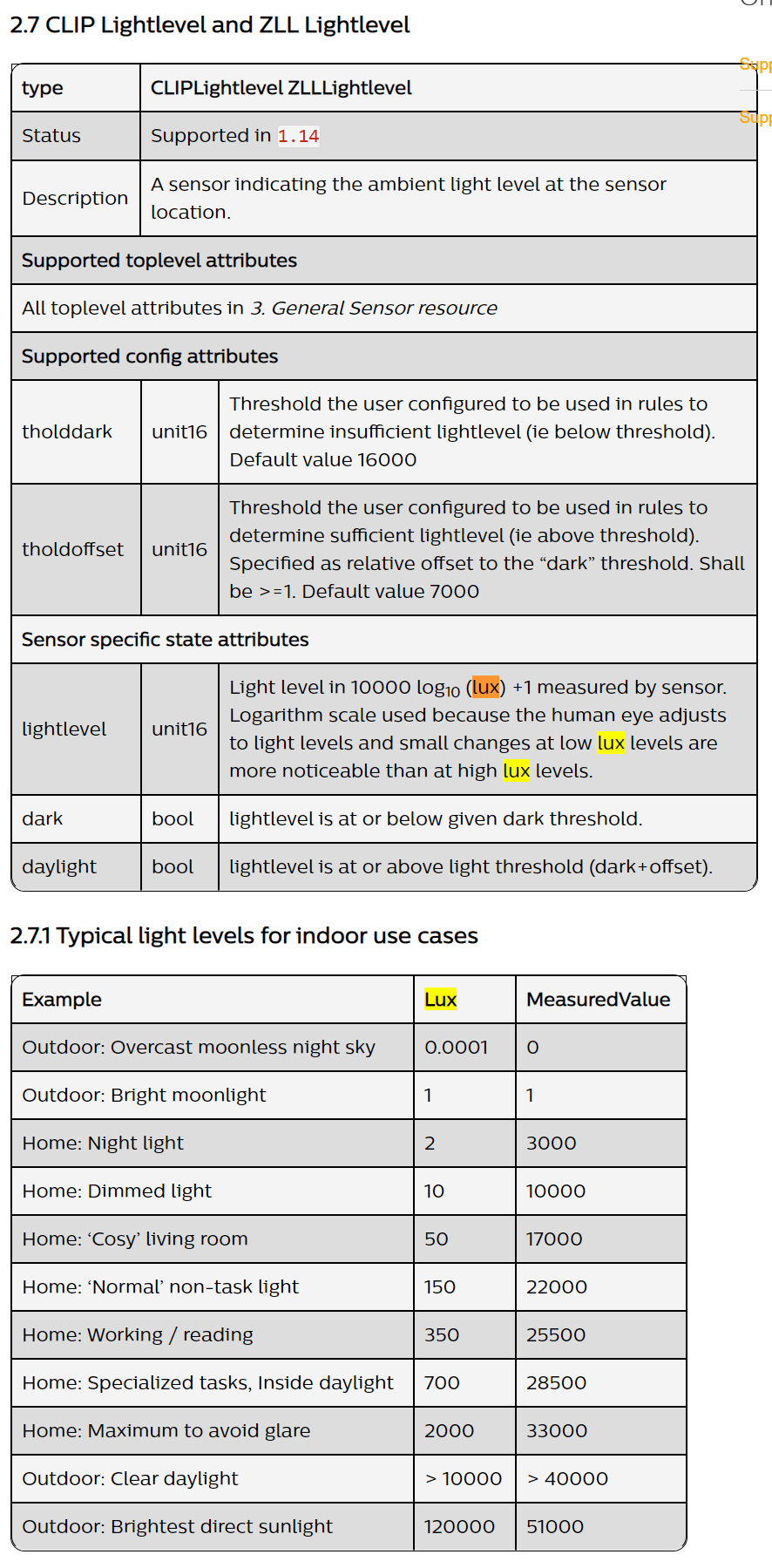

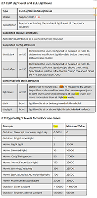

Normal, indiqué dans la documentation Philips Hue, c’est une remontée de luminosité en échelle de lux amplifiée. Ce qui fait qu’on passe d’une échelle logarithmique en linéaire, il me semble. Entre 0 et 51000 en gros.

Ah zut, désolé, j’ai pas pensé que ce n’était pas public !
Voilà une copie d’écran pour les personnes intéressés qui ne souhaitent pas créer un compte pour ça:
Merci pour ces infos. Je vais potasser pour voir si je peux en faire quelque chose
