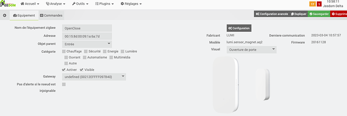

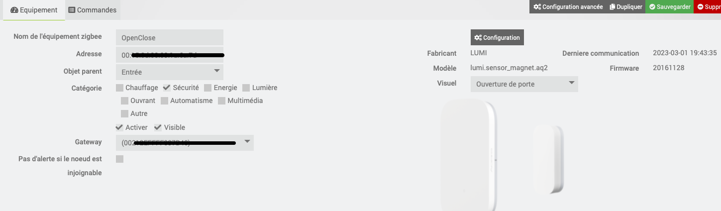

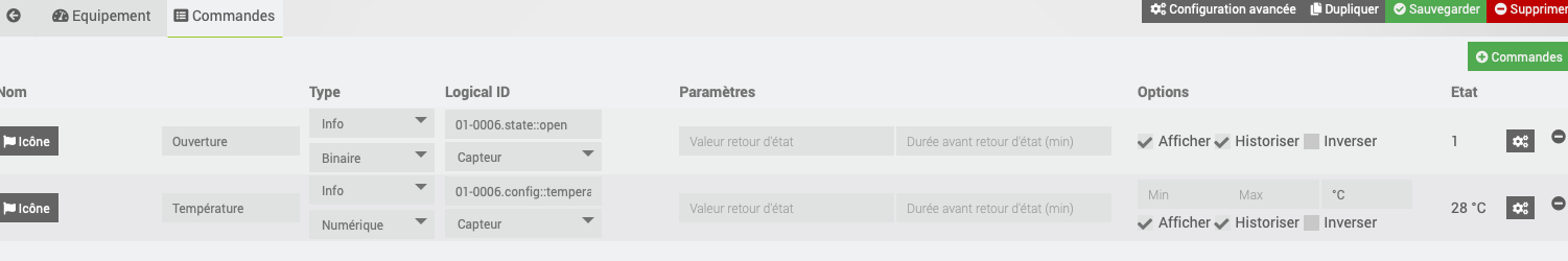

Ci-dessous mon capteur tel qu’il apparaît dans le plugin Deconz:

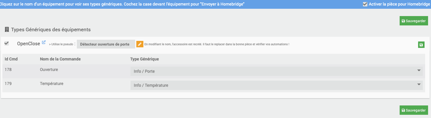

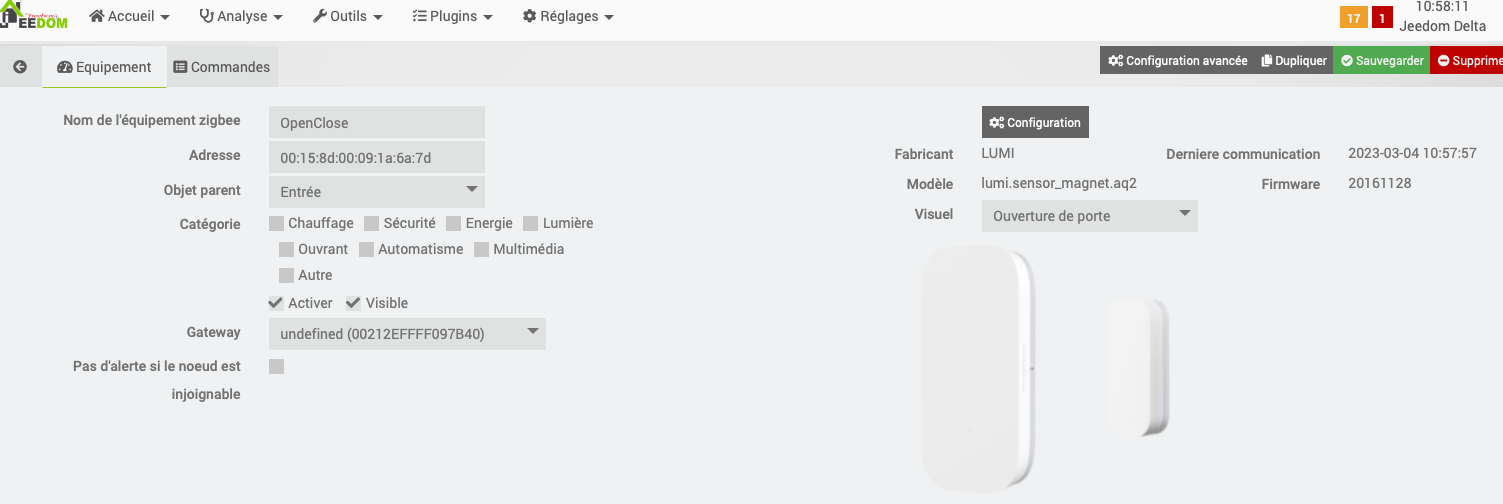

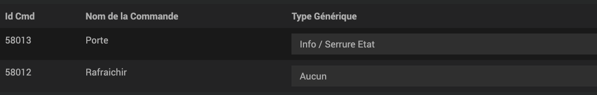

Et ici dans le plugin Homebridge :
Y a t’il des choses à modifier ou une configuration supplémentaire que je dois ajouter ?

Pour une porte, utilise le type générique « serrure »
J’ai créé un virtuel « Porte » pour tester
Capture d’écran 2023-03-01 à 20.34.55
Capture d’écran 2023-03-01 à 20.34.41

L’état change-t-il bien sûr le dashboard de jeedom ?
Si oui, Il faut donc fournir les logs daemon (en debug) au moment où tu ouvre et ferme le capteur

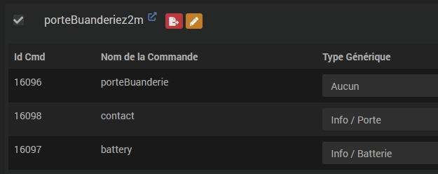

Hello @nebz

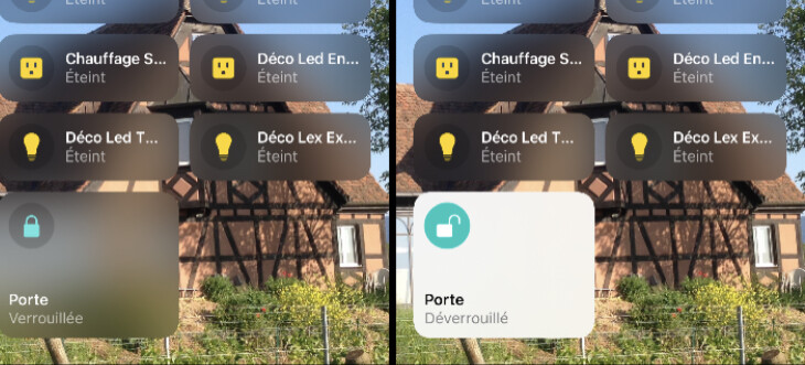

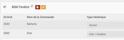

si je mets type générique « info / porte » je n’ai plus rien ^^
par contre oui avec « info/serrure etat »

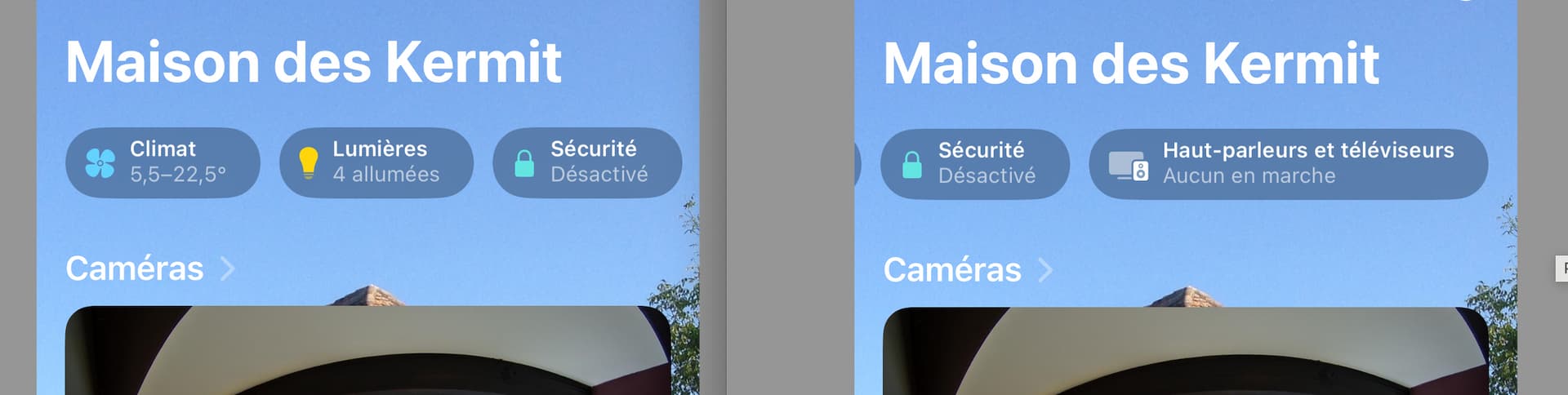

Avec Homekit (je n’ai pas Eve)

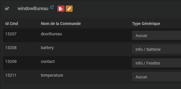

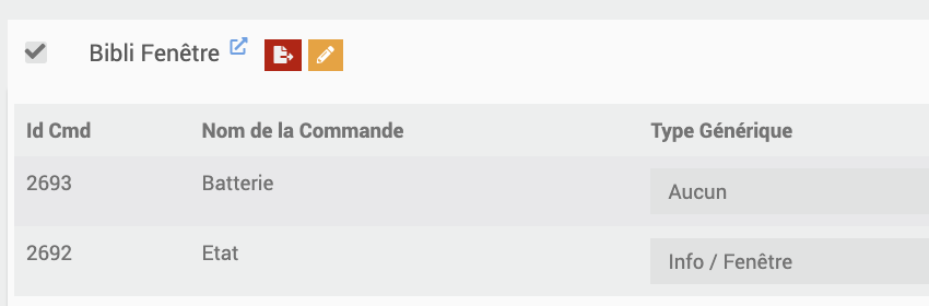

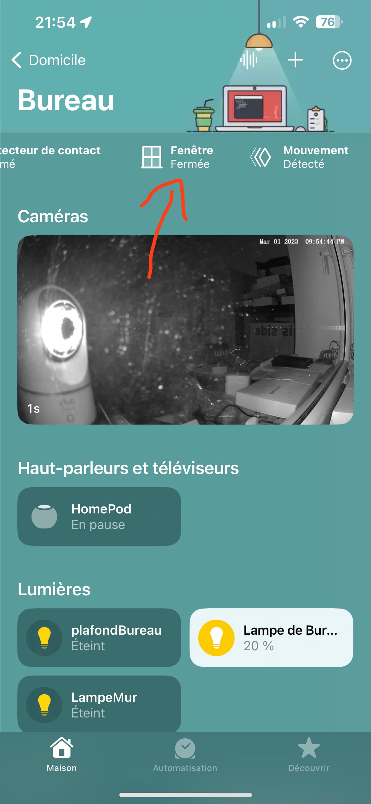

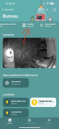

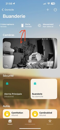

sisi toutes mes portes et fenetres sont comme ça :slight_smile: mais depuis iOS 16 c’est en haut le capteur, plus dans les tuiles en bas :

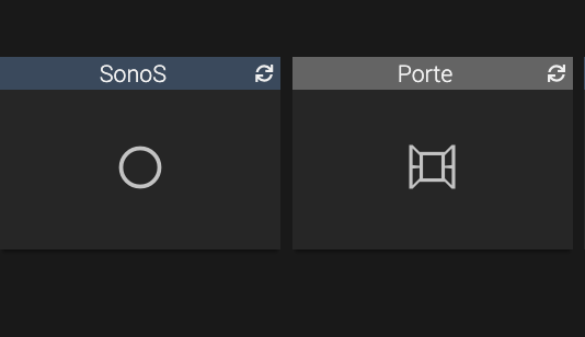

J’ai à nouveau réinstallé à la fois Deconz et le capteur d’ouverture mais quand je vais sur le Dashboard l’état reste fixe également (alors que sur la page Web Phoscon quand je joue avec le capteur, l’état ouvert/fermé est bien détecté instantanément :thinking:
Ok donc régle d’abord ce problème sinon ça ne peut pas fonctionner dans homebridge
Oui effectivement.

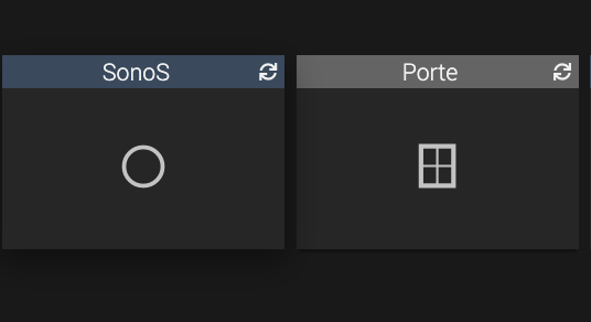

J’ai noté que sur le dashboard l’état qui s’affiche est celui lors de l’intégration du capteur dans Jeedom.
Sans titre
Cependant, si je vais sur le plugin Deconz, si je manipule physiquement le capteur de façon à ce qu’il soit ouvert ou fermé, en actualisant la page, la date de dernière communication est à jour
A part ça étant complètement novice sur Jeedom je ne sais pas comment résoudre le problème. Que puis-je vous donner comme infos/captures d’écrans qui pourrait être utiles ?
A moi rien du tout car je connais pas ce plugin. Mais tu peux refaire un nouveau sujet avec tous les logs de ce plugin et avec le tag du plugin. Puisque ton problème n’a rien à voir avec homebridge, je vais fermer celui-ci.

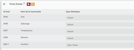

Hello @nebz
J’ai testé plusieurs équipements, fenêtres et portes
Relancer démon et dépendances, rien n’y fait ^^
Autoriser ou pas les notifications (dans Homekit) des équipements ne change rien
Bizarre
Tu as vérifié dans la pièce ou tu les as ajoutés ? Car tes captures tu es dans le domicile, alors il faut vérifier dans sécurité en haut (mais ils y sont affiché que si ouverts) ?

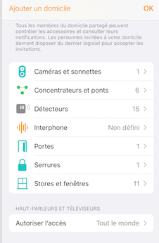

Dans Réglages du domicile => Détecteurs => je n’avais pas activé les détecteurs lol
Je ferai un test de retour chez moi quand une porte ou fenêtre sera ouverte, car pour l’instant je ne trouve toujours pas ces objets dans maison
