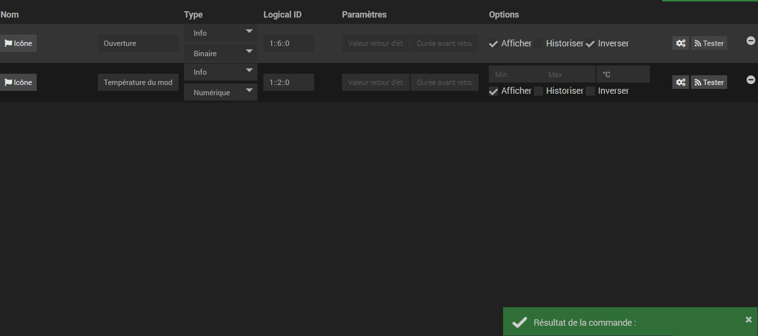

De mon coté, pas de remonté d etat d ouverture que ce soit avec le MCCGQ14LM ou le 11LM
Je suis sur un raspberry 4 , cle PoPP avec les derniers firmware
Par contre j ai la temperature du module, qui n e m est pas tres utile pour le moment …
Si quelquun a une suggestion
Merci d avance
