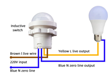

Schéma de principe pour montrer un équipement (autonome) sur lequel on connecte la lampe.
Je voudrais la même chose en Zigbee.

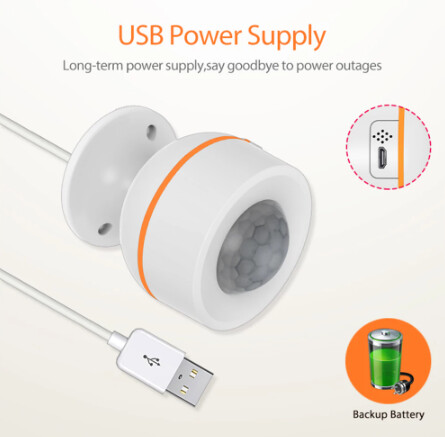

Sinon sur AliExpress d’autres ont une alimentation USB :

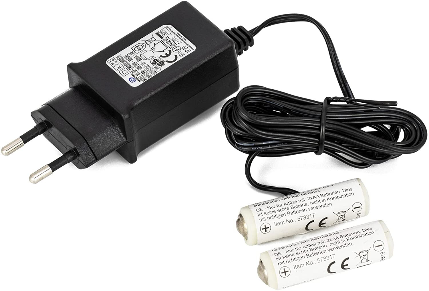

Enfin en mode système D on pourrait imaginer un modèle fonctionnant avec 2 piles AAA, par exemple :
OWON - Capteur mouvement, température et humidité Zigbee (domadoo.fr)
couplé à un adaptateur secteur :
@Salvialf l’idée d’utiliser un équipement sur secteur, c’est surtout de profiter de sa fonctionnalité de rerouteur, ainsi un équipement conçu pour etre sur pile, il ne doit pas router les trames, ce qui est dommage.
