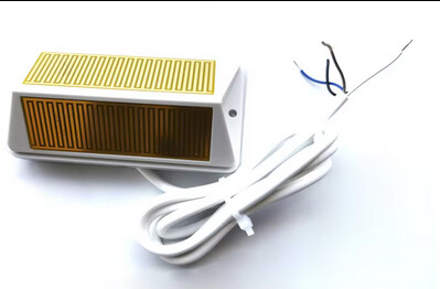

Connaissez vous ce genre de détecteur de pluie, fiabilité, oxydation de la zone de détection …
Vendu sur Ali entre 15€ et 20€

J’utilise un similaire en version sans fil :
Que j’ai modifié en retirant l’électronique interne et en y mettant celle d’un capteur d’ouverture Aqara ainsi qu’un porte piles 2xAAA.
En sans fil est était détecter par mon RFXCom en temps que détecteur de présence et le fonctionnement était correct mais l’information de pluie « retombé » tous seul au bout de quelques minutes même s’il pleuvait encore, d’où la modification.
J’ai pris un avec les pans incliné pour que l’eau ruisselle seule, enfin niveau oxydation ça tient pour l’instant (acheté il y a 1 an) …

J’utilise un produit similaire, il faut voir les entreés/sorties du matériel. De mon côté, je l’ai branché avec un fibaro pour remonter les infos en Zwave. Dès que de l’eau est détectée, ça envoi une information. La plaque est chauffante chez moi, ça évite sans doute que de la neige stagne dessus. Ça marche bien chez moi, par contre c’est très sensible, quand tu arroses et que des minis gouttelettes touchent la plaque, ça envoi illico.
Pas d’oxydation au niveau du capteur en lui même ?
Aucune trace de mon côté
