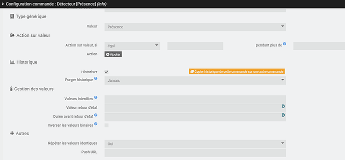

Question 1 : Savez-vous comment ajuster la fréquence de détection sur un détecteur de mouvement sonoff ? Je trouve que le détecteur met trop de temps à détecter qu’il n’y a plus de présence.

A priori, ça ne se règle pas. Le temps est, chez moi sur mes 2 capteurs, 1 minute et 6 seconde avant que le capteur ne retourne un état absent.
Testé avec Zigbee officiel et ZigbeeLinker …
Idem pour les miens :wink:
Idem sur deconz. C’est une minute comme sur beaucoup de detecteur.
Merci à vous 3 de votre retour
