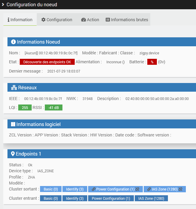

L’inclusion est extrêmement difficile mais j’arrive parfois à mes fins mais j’ai un message curieux « Découverte des endpoint OK », voila une capture dans la liste des noeuds
Dans les paramètres de l’objet nouvellement détecté (qui n’est pas automatiquement associé à un appareil comme lors des autres objets que j’ai déjà inclus), je peux choisir :
  • Fabricant : Tuya
  • Equipement : Mini capteur de mouvement
    L’image du produit ajoutée est effectivement similaire à l’objet.
Voici ce que donne la configuration de l’appareil :
Et les informations brutes :
    "ieee": "00:12:4b:00:19:8c:0c:7f",
    "nwk": 31948,
    "status": 1,
    "lqi": "255",
    "rssi": "-41",
    "last_seen": "1627574587.2312872",
    "node_descriptor": "02:40:80:00:00:50:a0:00:00:2a:a0:00:00",
    "endpoints": [
            "id": 1,
            "status": 1,
            "device_type": 1026,
            "profile_id": 260,
            "manufacturer": null,
            "model": null,
            "output_clusters": [
                    "id": 0,
                    "name": "Basic",
                    "attributes": []
                    "id": 3,
                    "name": "Identify",
                    "attributes": []
                    "id": 1,
                    "name": "Power Configuration",
                    "attributes": []
                    "id": 1280,
                    "name": "IAS Zone",
                    "attributes": []
            "input_clusters": [
                    "id": 0,
                    "name": "Basic",
                    "attributes": []
                    "id": 3,
                    "name": "Identify",
                    "attributes": []
                    "id": 1,
                    "attributes": []
                    "id": 1280,
                    "name": "IAS Zone",
                    "attributes": [
                            "id": 2,
                            "name": "zone_status",
                            "value": 0
    "signature": {
        "node_desc": {
            "logical_type": 2,
            "reserved": 0,
            "aps_flags": 0,
            "frequency_band": 8,
            "mac_capability_flags": 128,
            "manufacturer_code": 0,
            "maximum_buffer_size": 80,
            "maximum_incoming_transfer_size": 160,
            "server_mask": 10752,
            "maximum_outgoing_transfer_size": 160,
        "endpoints": {
            "1": {
                "profile_id": 260,
                "input_clusters": [
                    0,
                    3,
                    1,
                    1280
                    0,
                    3,
                    1,
                    1280
    "class": "zigpy.device"
