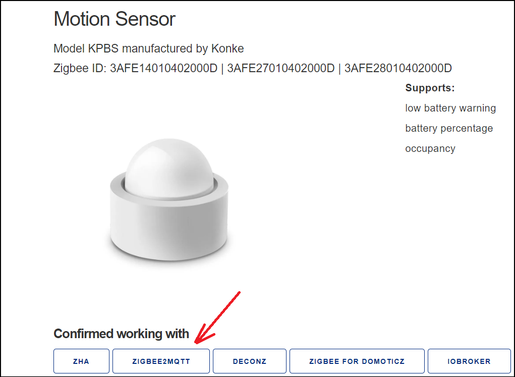

Bonsoir @NatThisArdi ,
Tu trouveras la liste des matériels supportés par Zigbee2MQTT ICI
Dans la liste « vendor » tu sélectionnes Konke…
…Je vois 2 détecteurs de mouvement Konke (je ne sais pas si cela correspond au modèle que tu as).
Bonne soirée :slightly_smiling_face:

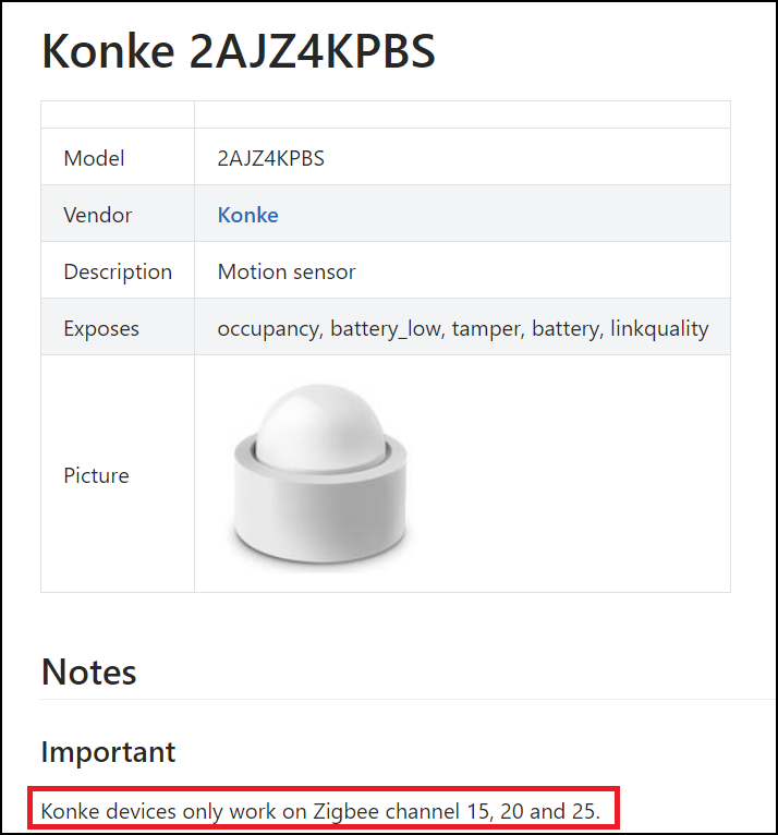

Konke Motion Sensor KPBS Zigbee compatibility
Konke 2AJZ4KPBS control via MQTT | Zigbee2MQTT
Merci @JeedGeek pour le lien
Merci @Furaxworld pour la solution, j’était persuadé que ce capteur fonctionnait sous le canal 11.
