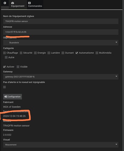

Détecteur de mouvement Ikea TRADFRI ne remonte pas et pourtant visible dans les logs
Mon détecteur de mouvement ikea tradfri ne remonte plus (j’ai changé les piles, inclusion) et après 24h, le même problème
Voici la copie d’écran avec dernière communication hier et pourtant le module 14:b4:57:ff:fe:4d:c6:06 est bien disponible dans les logs.
lastannounced est null, est-ce le problème ?
Auriez vous une piste ?

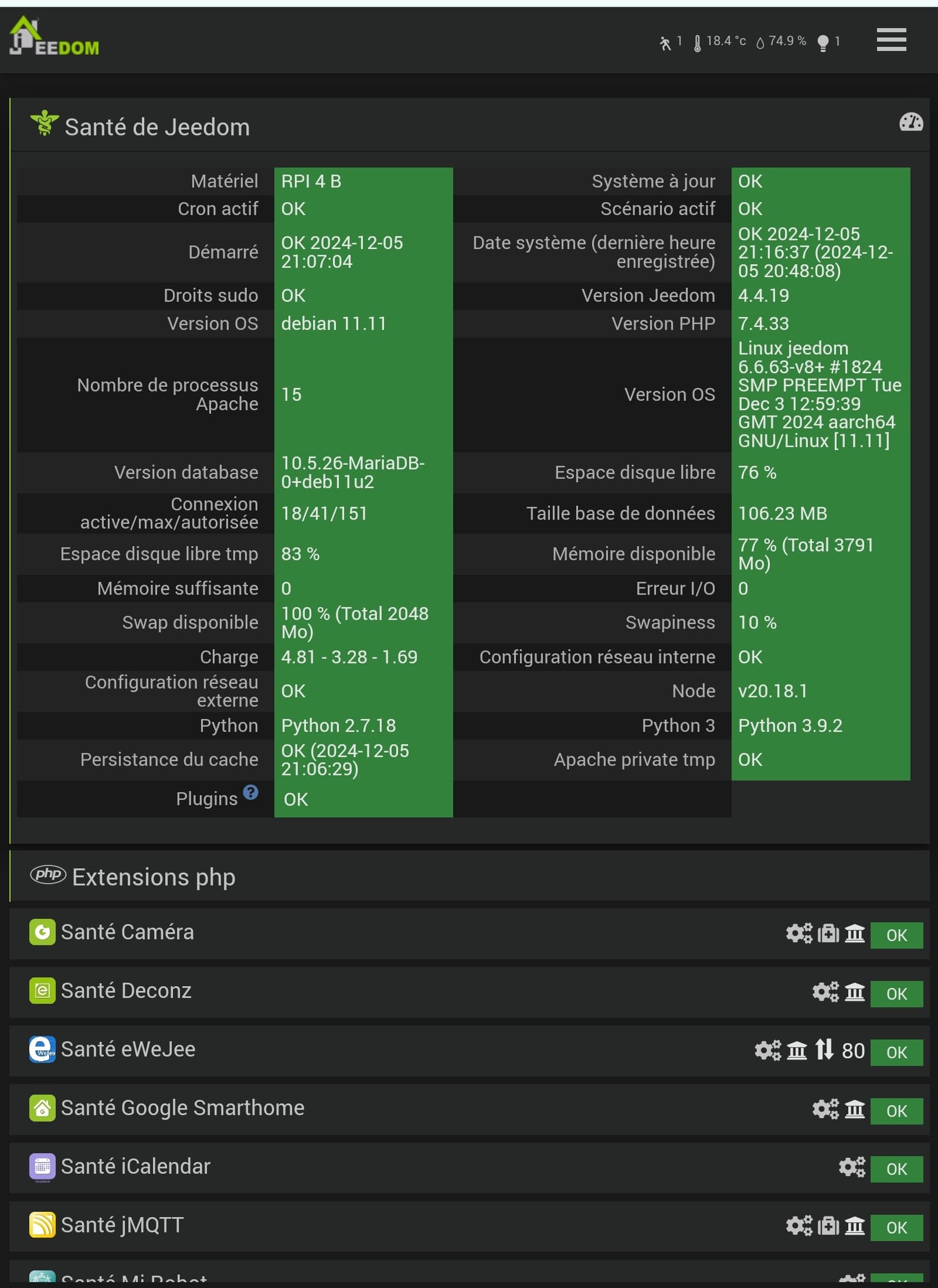

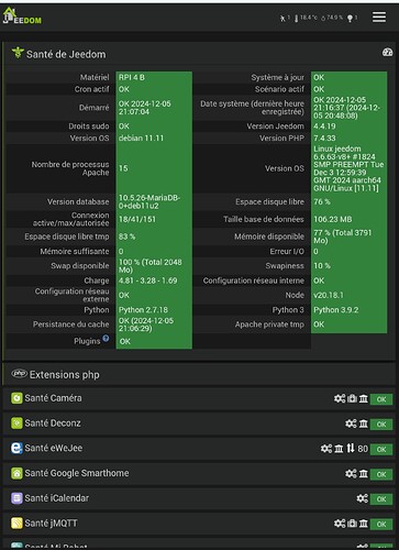

  • page santé jeedom
  • étiquette du plugin
Tag ajouté et page santé copiée
J’ai également redémarré et mis a jour les packages
