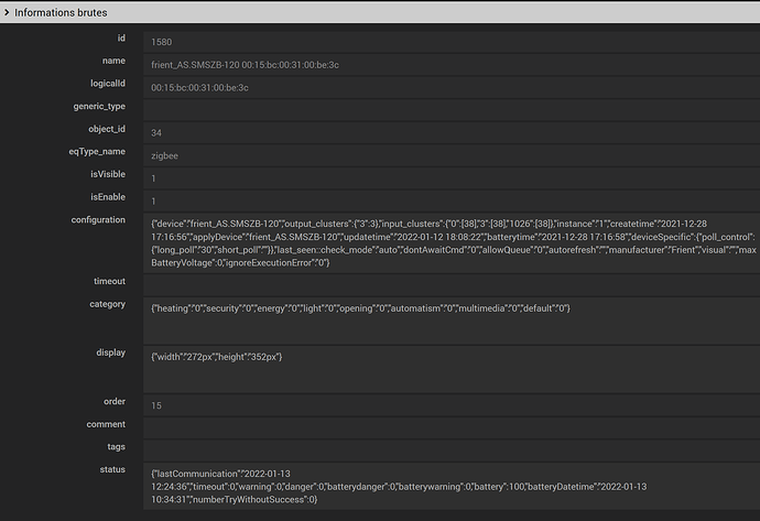

Faite voir un copier coller des informations brutes d’un de vos détecteurs.
Chez moi c’est afficher comme ça :
Ci-joint la config

voici celui qui indique 0°c
et l’autre qui indique 1693°c

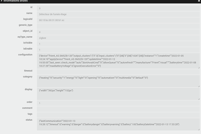

Mais la température est à 0 degrés également pour moi après avoir ajouté la commande.
Ci-dessous mes infos brutes

Pour la température à 1700, il suffit de faire un calcul sur la valeur dans la commande. Souvent les valeurs sont reportées en valeurs entières dans les protocoles domotiques donc il faut les retravailler pour l’affichage. Rien de bien grâve.
Pour la valeur nulle, si ajout très récent attendre quelques heures.
Il faut modifier la config de votre commande « Température » comme ceci :
Pour ceux qui on 0, il faut être patient, le temps que le détecteur de fumer remonte l’info.
Merci à Nefnef et à Tonio16
les 2 détecteurs ont été mis en route le 07/01/2022 donc cela fait plus de 1 semaine
celui de l’étage qui m’indique 1656°c j ai suivi vos conseils j ai divisé par 100 mais j ai toujours 1656°c
et pour l’autre j ai toujours 0°c :frowning_face:
excusez moi la division par 100 fonctionne, j avais oublié un espace :smiley:
Milles merci à Nefnef et à Tonio16, celle de 0 le fait de / 100 à fonctionné 5 min après
heureusement que vous étiez là :grinning:
