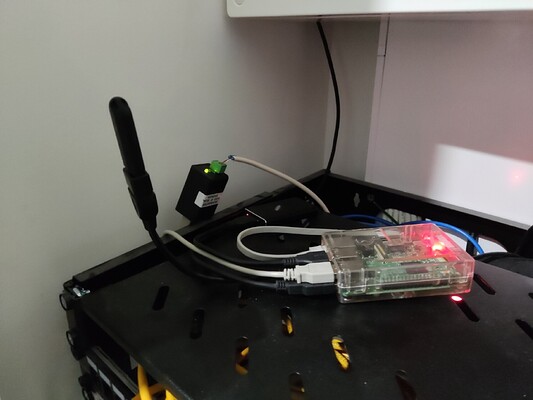

Tu ferait bien d’y mettre un hub usb alimenté 99% des problèmes de clef sur usb pi sont des problèmes d’alimentation USB
pour moins de 10€

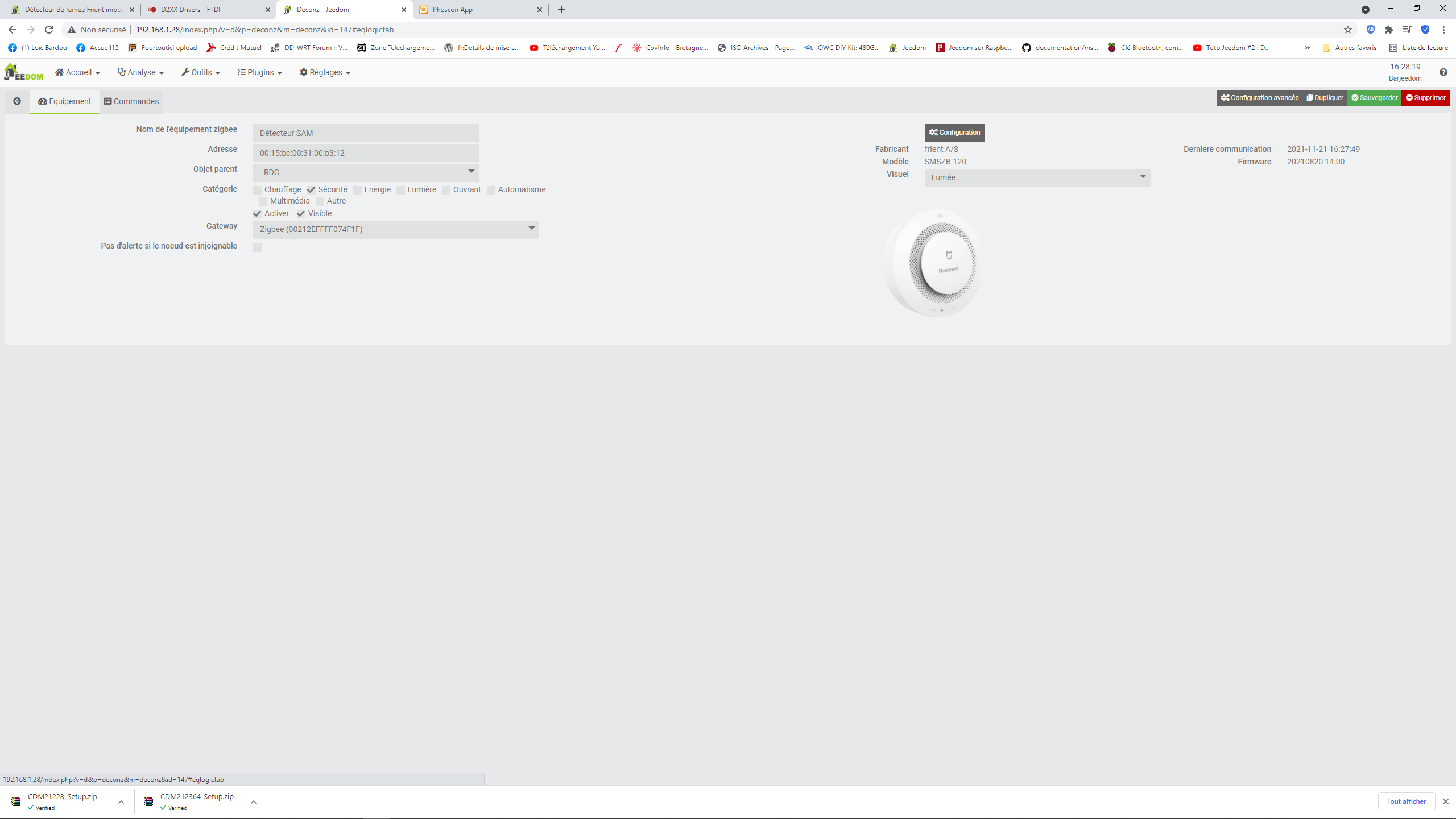

Ca marche, j’ai reprogrammé la clé, j’ai tout réinstallé Deconz et conbee2, mis un hub usb avec alim séparée et miracle mon détecteur de fumée vu du premier coup dans Jeedom !
Je suis super content, merci merci merci
