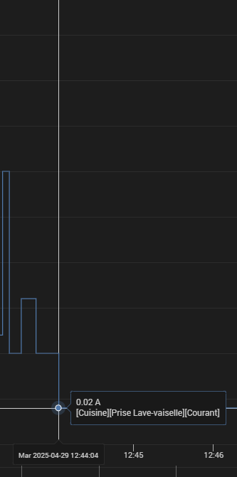

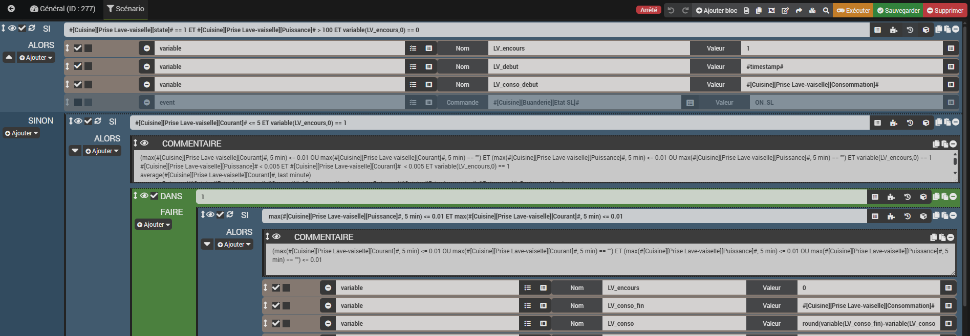

Suite à l’échange de prise connectée, je galère avec mon scénario pour détecter la fin de cycle de mon lave-vaiselle.
Par exemple,

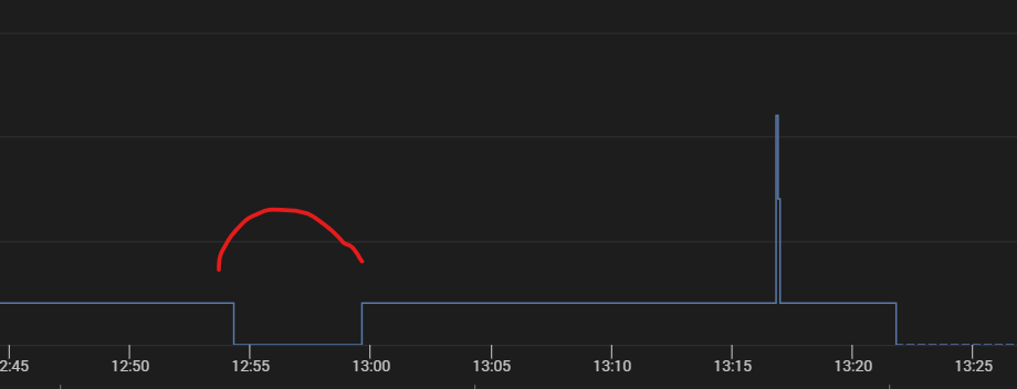

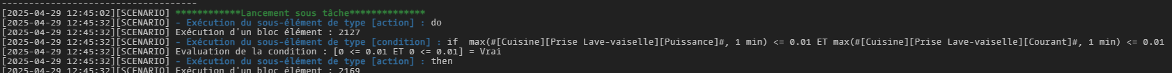

max(#[Cuisine][Prise Lave-vaiselle][Puissance]#, 5 min) <= 0.01 ET max(#[Cuisine][Prise Lave-vaiselle][Courant]#, 5 min) <= 0.01
j’ai un résultat à 0 à 12h45 alors que le graphique indique autre chose (0.02).
Savez-vous comment je peux fiabiliser mon scénario ?

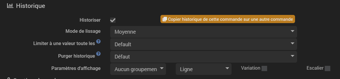

Votre historique de commande doit être paramétré sur moyenne probablement ?

Même piste que @Bonjour : il n’y a pas de moyennage et/ou de limitation des valeurs dans le paramétrage de l’historisation ?
Merci pour vos réponses.
@Bonjour, @Aurel,
Effectivement, j’ai bien un mode de lissage : moyenne

Pour mettre au point ton scénario, je te déconseille de moyenner les valeurs ça va complexifier le debug évenuel.
Perso le paramétrage pour la prise du lave vaisselle est chez moi sans moyenne mais avec une rétention max de 7 jours (ça sera un peu plus lourd potentiellement car les valeurs ne seront plus moyennées mais pas besoin de garder ces valeurs la longtemps).

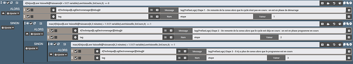

Historiquement je faisais avec un max et la remontée de puissance comme déclencheur du scénario :
max(#[Salle de bains][Prise Lave Linge][Puissance]#,5 minutes ago) > 3 ET variable(LaveLinge_EnCours,0)  == 1
Sauf que parfois le programme s’arrêtait en cours de route et la prise ne renvoi aucune nouvelle valeur donc le scénario ne se déclenchait pas.
Je suis en train de tester une nouvelle version où je relance mon scénario 2 minutes après et je fais le max de la conso des deux dernières minutes pour déterminer si le cycle est fini ou pas.

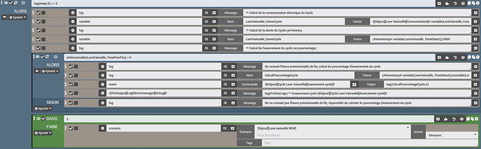

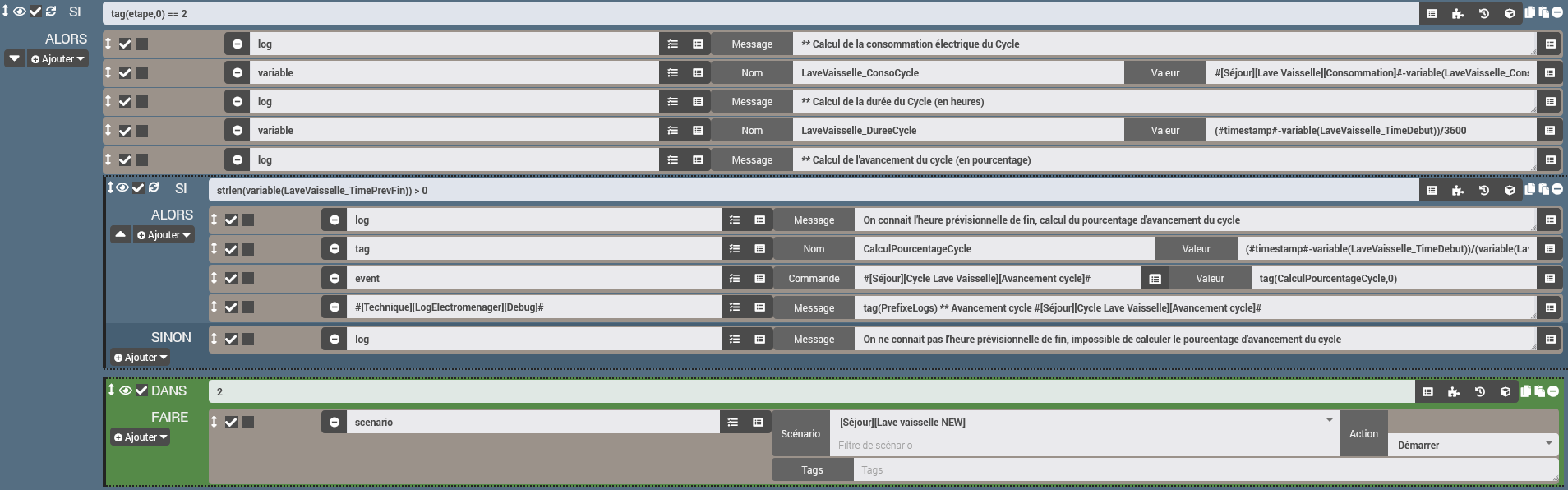

As tu intégré un « dans » dans ton scénario (voir ma copie d’écran) ?

Heu je ne pense pas, du moins ce n’est pas comme ça que j’interprete la doc …
  • max(commande,période) & maxBetween(commande,start,end) : Donnent le maximum de la commande sur la période (period=[month,day,hour,min] ou expression PHP) ou entre les 2 bornes demandées (sous la forme Y-m-d H:i:s ou expression PHP).
Oui mais dans X minutes, je ne fais pas de vérification supplémentaire, je relance le même scénario. Il n’est pas tout à fait conçu comme le tien.

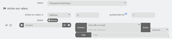

Pourquoi ne pas lancer le scénario dans une actions sur valeur dans la configuration de la commande puissance ?
Ce n’est pas la même chose que de mettre une condition dans le déclencheur ?
Perso je suis parti que 2 scénarios, un qui détecte le démarrage (conso >0) et qui active le second, le second qui détecte la fin (conso =0 puis re-check 2 min plus tard) et réactive le premier.

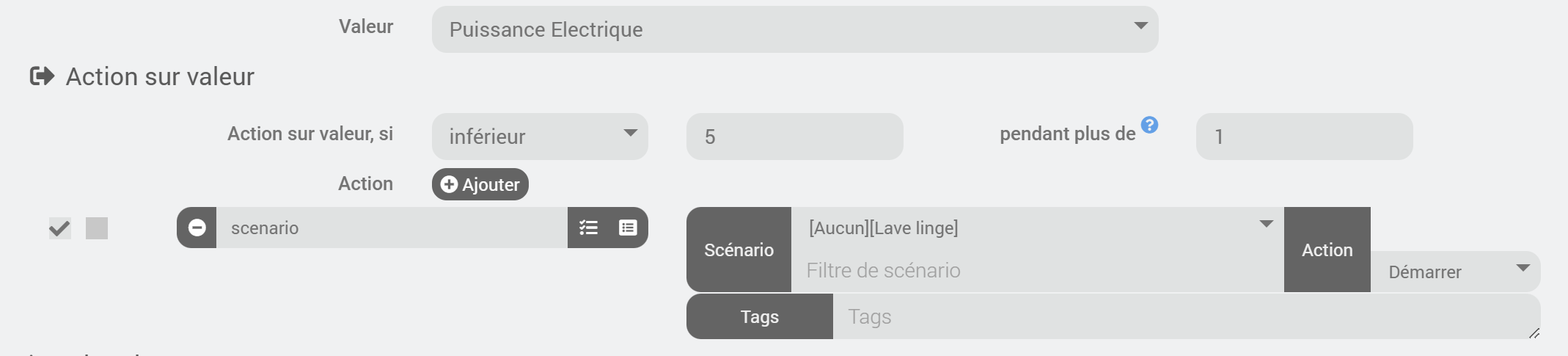

Non,
Par exemple
ça ne déclenche le scénario que si la valeur est inférieure à 5 pendant plus d’une minute.
Pas besoin de fonction complexe pour ça.

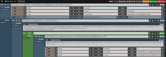

Je fais plus ou moins la même mais avec un seul scénario.
Quand le programme est en cours, je passe une variable à 1 qui fait que je vais rentrer dans un autre bloc SI du même scénario. Je trouve ça plus simple que de faire deux scénarios séparés.

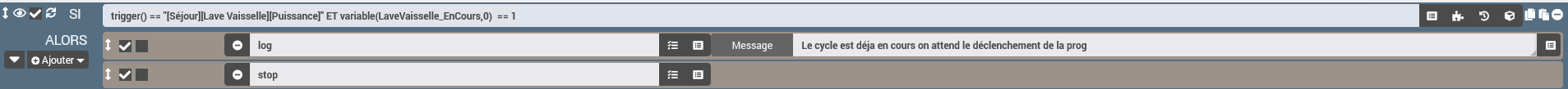

Enfin dans tous les cas, perso en tout début du scénario, je fais une vérif qui check si le scénario à été lancé par une remontée de conso alors que le programme est déja en cours et que j’ai déja programmé un bloc DANS 2 minutes.
Ca m’évite qu’il tourne pour rien, il attendra le déclenchement du prochain bloc DANS.
