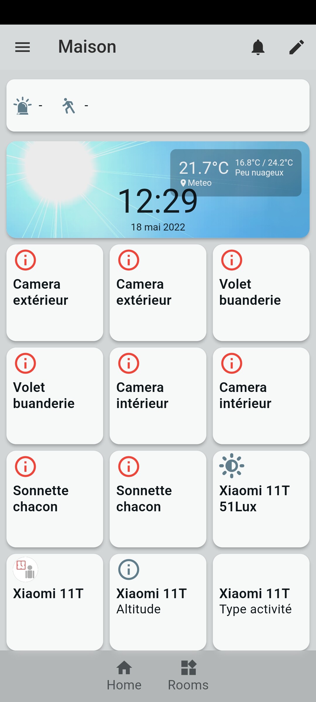

Des points d’exclamation qui sont apparu
Bonjour tous le monde j’essaye d’installer jeemate mais en synchronisant l’interface j’ai des points d’exclamation qui sont apparu , savez vous pourquoi ?

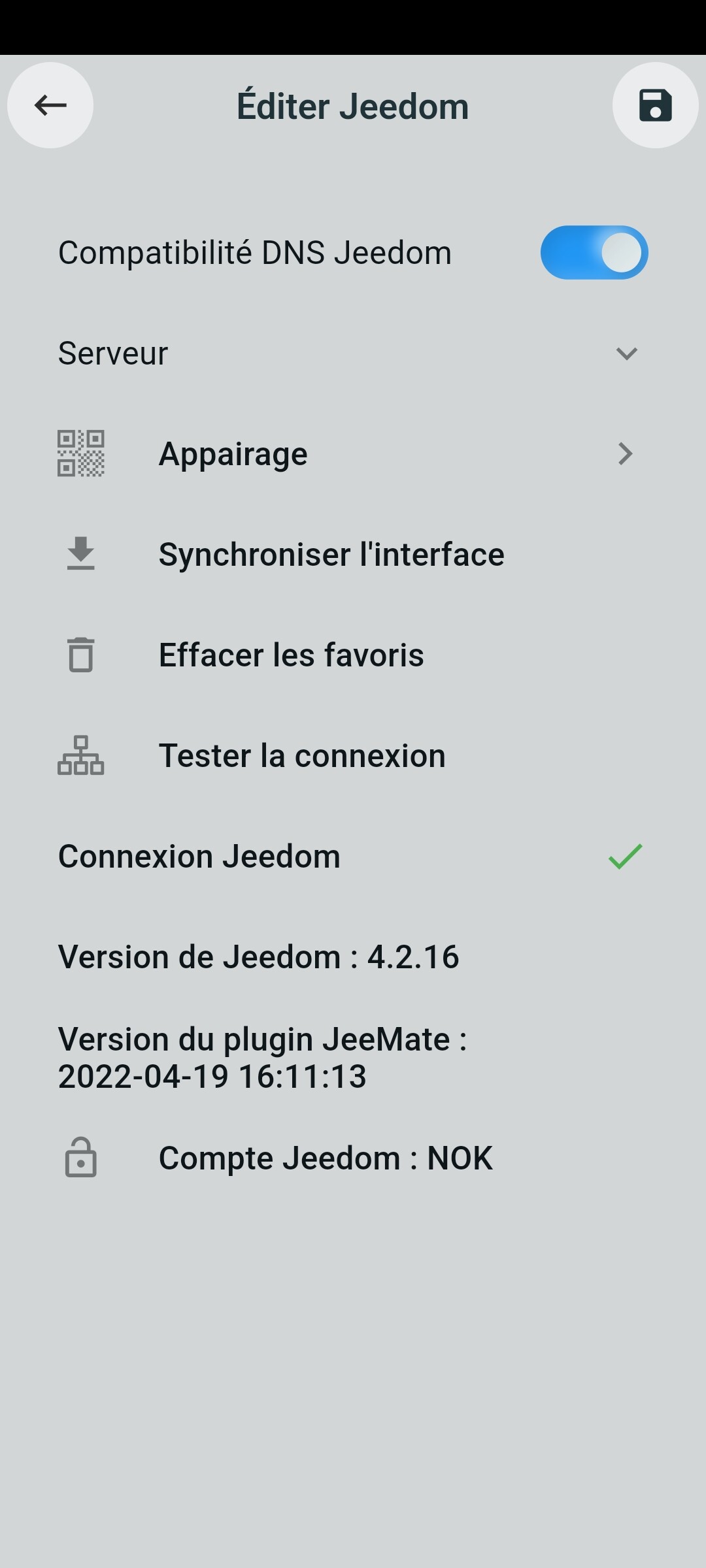

Peut tu nous donner les informations de version que tu trouve dans le cadre bleu de ton équipement.
Capture d’écran 2022-05-18 124229
cela permet déjà de savoir sur quel version tu es.
Sinon pour les points d’exclamation, il y as de forte chance que les equipements ne sont pas configurés au niveau des génériques.
Bonjour et merci pour ta réponse , je ne trouve pas de cadre bleu mais j’ai ceci
