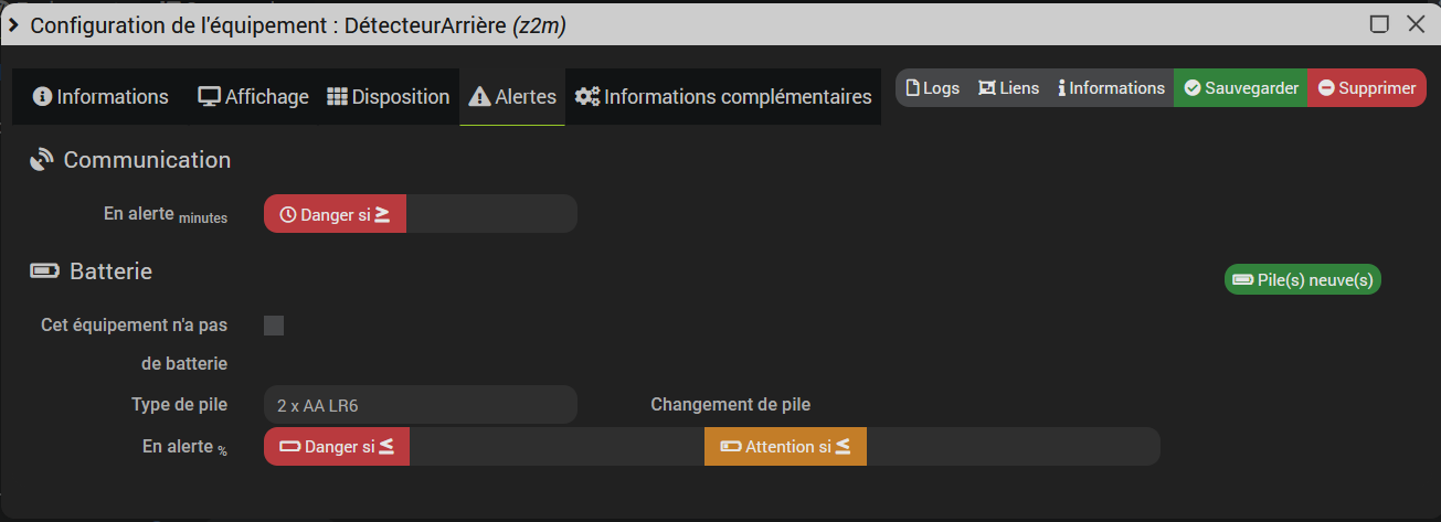

J’ai le soucis inverse avec les multi détecteurs OWON PIR313-E.
Ma page Jeedom Batterie index.php?v=d&p=eqAnalyse#battery n’en affiche aucune actuellement (Je ne me souviens pas si la page ne les a jamais affichées). Évidement pas de filtres.
Tous ces modules sont configurés comme cela pour la batterie, mais il ne remontent pas dans la page batteries.
Je ne sais pas trop où chercher et quoi donner comme informations de plus.

Edit: Je crois que j’ai compris, il n’y a pas de type numérique dans la config du module, seulement un type bool « batterie faible », ce qui ne doit pas suffire pour la gestion des batteries.?
Edit2 :
En plus de la solution préconisée par Mips, il faut mettre l’unité « % » ainsi que le min à 0 et le max à 100. Sinon, pas de remontée dans la page batterie.
