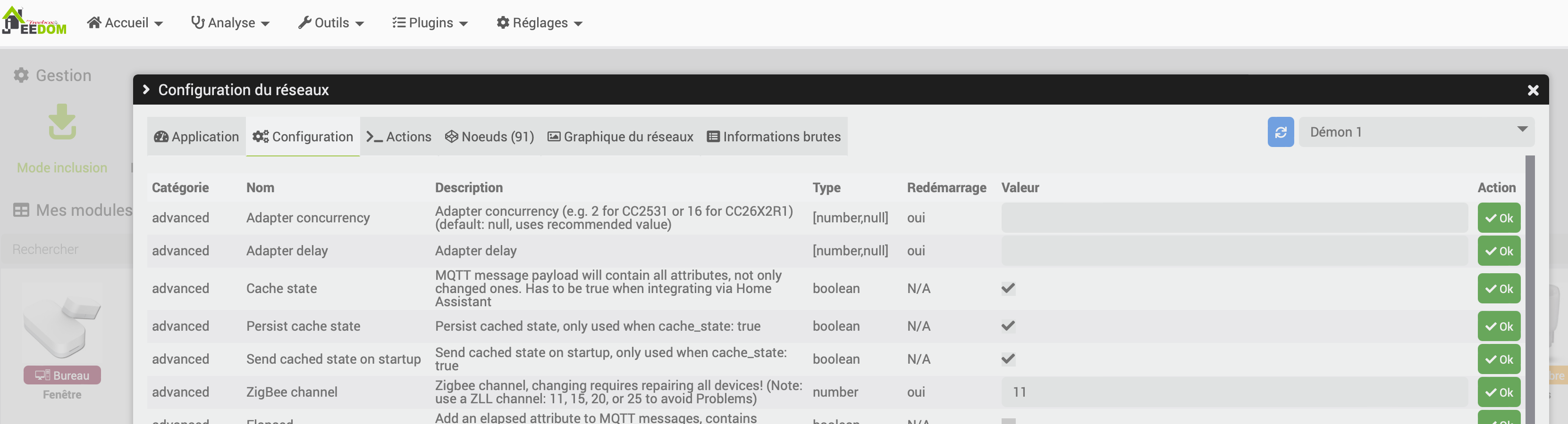

J’ai vu dans les configurations du réseau qu’il y avait un « Adapter delay », cela correspond à quoi exactement ?

Et ca te parle du coup le « Adapter delay » ? pour avoir un truc un peu plus global ?
