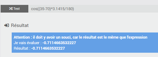

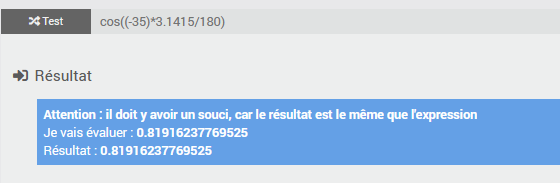

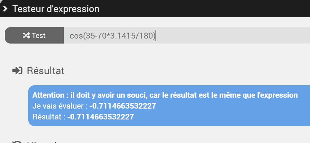

Je n’ai plus que des lointaines notions de trigo et de programmation, mais si vous avez des idées sur pourquoi j’obtiens les résultats suivants, vous m’enlèveriez une épine du pied…
Merci !
Merci !
Jeedom ne tient compte que d’un niveau de parenthèses
Il vous faut par exemple utiliser une variable pour faire la soustraction ou répéter 2 fois la multiplication : cos(35x3.1415/180 - 70x3.1415/180 )
Aaaaaaaaaaah, merci beaucoup j’avais raté cette info. ça va me changer la vie!
