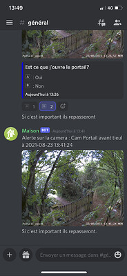

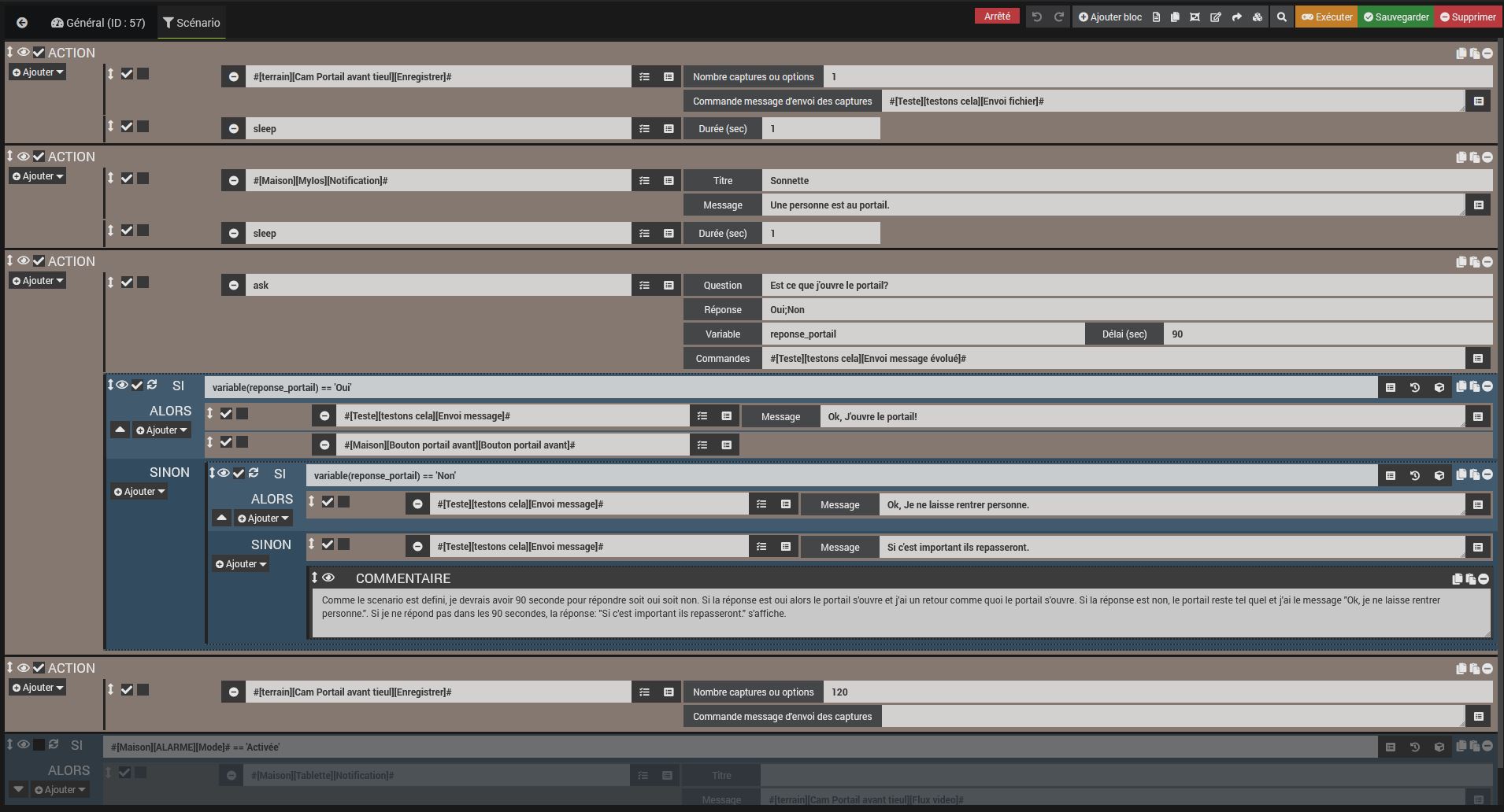

Comme le scenario est défini, je devrais avoir 90 seconde pour répondre soit oui soit non. Si la réponse est oui alors le portail s’ouvre et j’ai un retour comme quoi le portail s’ouvre. Si la réponse est non, le portail reste tel que et j’ai le message « Ok, je ne laisse rentrer personne. ». Si je ne répond pas dans les 90 secondes, la réponse: « Si c’est important ils repasseront. » s’affiche.

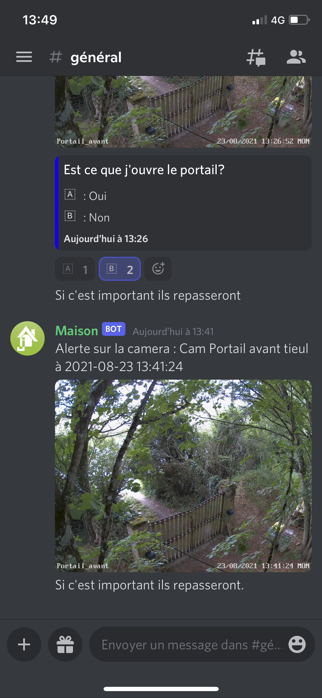

Hors comme on peut le vois sur ma capture du téléphone: ça me crée une notif avec une photo (pour le teste je l’ai lancé de l’ordi, c’est pour ça qu’il n’y a personne) avec le choix d’ouvrir ou de laisser fermé et si pas de réponse dans les 90 secondes de laisser également fermé. sauf que… Le message qui doit être envoyé au bout de 90 second est en fait envoyé sans délais. ce qui fait qu’a part voir qui est là ça me sert pas a grand chose car les choix ne sont plus sélectionnable. est ce que des gens on déjà eu des problème avec « si/alors »?
Ps: j’ai remarqué que lorsque je revenais dans le scénario pour modifier la question posé par le bot et bien ça ne m’envoyait plus la photo mais j’avais accès aux choix Oui/Non

Ton ask est en timeout au bout de 6 sec car ta requête ne passe pas :
Echec de la requête HTTP : http://192.168.1.36:3466/sendEmbed?color=%231100FF&title=est+ce+que+j%27ouvre+le+portail%3F&url=%5B%22Oui%22%2C%22+Non%22%5D&description=%3Aregional_indicator_a%3A+%3A+Oui%0A%3Aregional_indicator_b%3A+%3A++Non%0A+&field=null&countanswer=2&footer=null&timeout=60&channelID=879039331623387221 cURL error : Operation timed out after 6001 milliseconds with 0 bytes received
La raison est que discord n’est pas compatible avec ask.

Discord est compatible avec les Ask. Je l’utilise chez moi. On dirait que ton ‹ non › n’est pas pris en compte
[" Non" == 'Non']
Tu as un espace devant les non
Ton discord fonctionne avec une commande simple?
Je n’ai pas mis d’espace comme quand j’ai défini les deux variables ==> j’ai mis Oui;Non sans espaces également.
ceci dit j’ai un autre scénario pour des volets avec un Si/Alors avec une condition de température. Il ne prends pas les conditions, il s’exécute de la même manière que si j’avais mis que des blocs Actions.
un peut comme dans le cas présent…
le scenario s’exécuterait de la même manière que si j’avais mis que des blocs Actions.

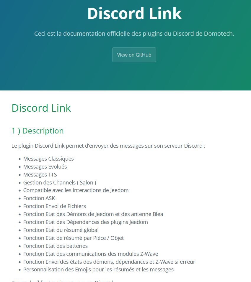

Bon alors j’ai refait des recherches et discord link est bien compatible avec la fonction ask
c’est un tout nouveau plugin. Je pense donc que les docs sont à mettre à jour. Pour ce qui est de mon problème… je ne l’explique pas, mais maintenant ça fonctionne! la seule chose que j’ai faite, c’est aller marcher un peu dans le terrain histoire de m’aérer. et à mon retour j’ai refait un test sans rien toucher…
