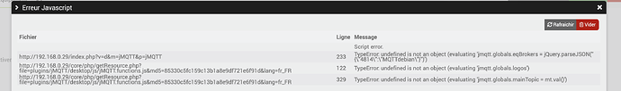

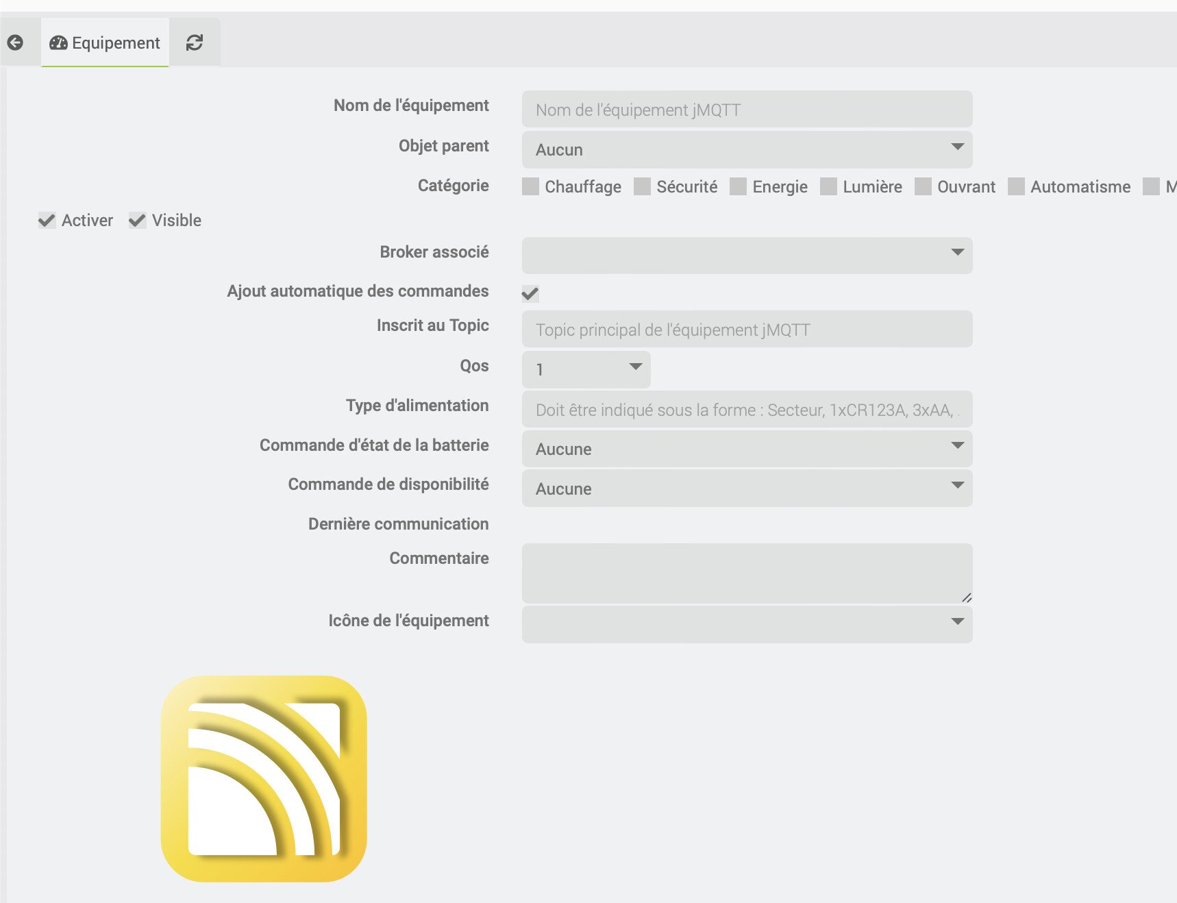

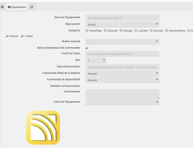

Dernière beta installée à l’instant, et plus d’accès à aucune données des équipements.
Ci-joint les messages d’erreurs.
J’ai bien accès à la liste des équipements (/index.php?v=d&m=jMQTT&p=jMQTT), mais une erreur javascript est déjà présente :

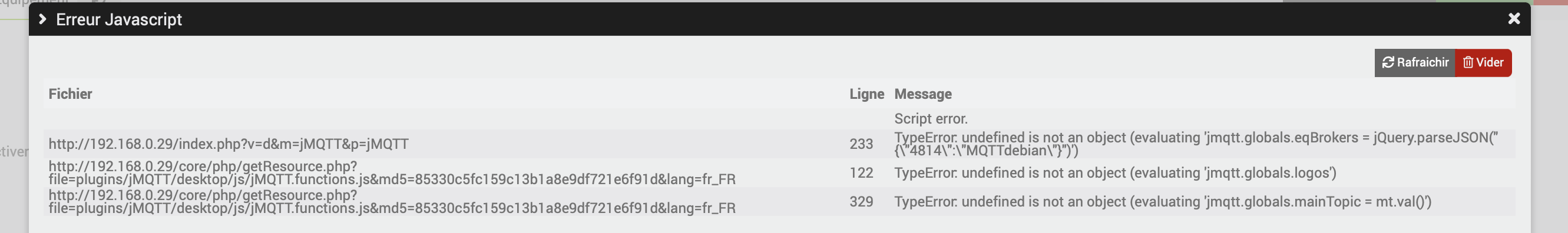

Script error.
http://192.168.0.29/index.php?v=d&m=jMQTT&p=jMQTT	233	TypeError: undefined is not an object (evaluating 'jmqtt.globals.eqBrokers = jQuery.parseJSON("{\"4814\":\"MQTTdebian\"}")')
http://192.168.0.29/core/php/getResource.php?file=plugins/jMQTT/desktop/js/jMQTT.functions.js&md5=85330c5fc159c13b1a8e9df721e6f91d&lang=fr_FR	122	TypeError: undefined is not an object (evaluating 'jmqtt.globals.logos')

Je n’arrive pas à reproduire, tu pourrais repasser sur la beta GitHub et debug ça ensemble ?
Sur une VM avec première installation de jMQTT, (jeedom 4.3.12), même problème.
La beta GitHub est vérolée.
