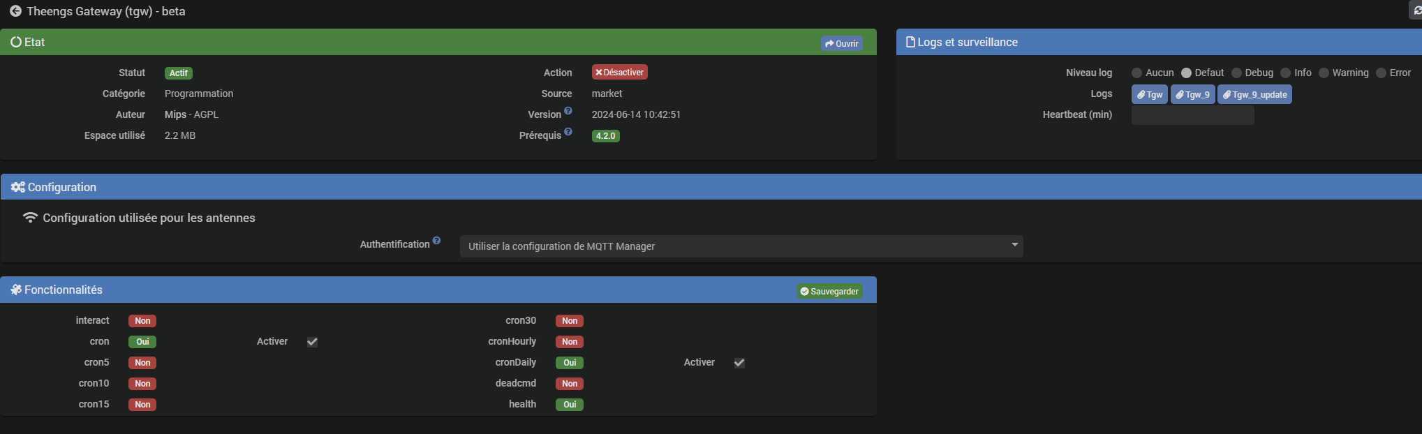

Je viens de mettre à jour vers la dernière version béta de TGW (sur un jeedom de tests, je précise, donc aucun soucis :slight_smile: ), et j’ai des messages d’erreurs (directement dans la page, dans un encart bleu).

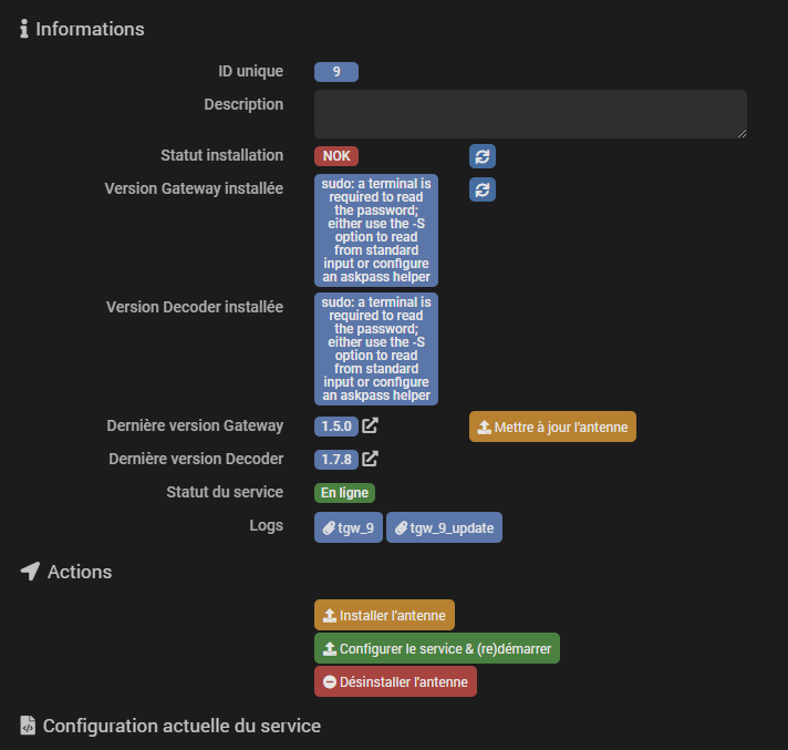

Page du plugin :
Page de l’équipement avec le message d’erreur :
Le message d’erreur affiché à propos de « sudo » :
sudo: a terminal is required to read the password; either use the -S option to read from standard input or configure an askpass helper

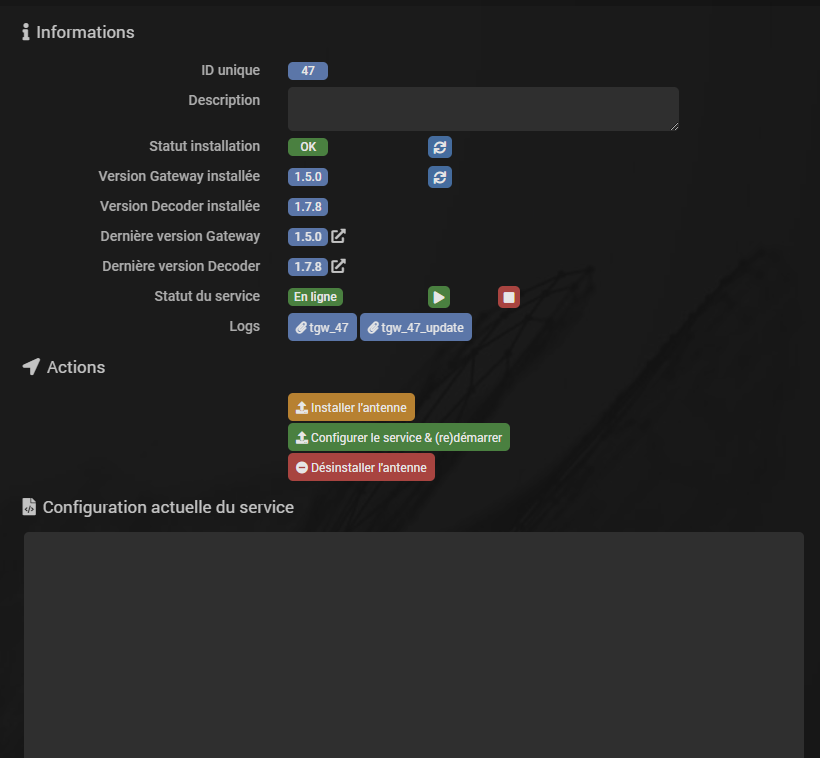

Bon, comme c’est du test, j’ai tenté plusieurs actions, et visiblement la gestion de l’antenne a changé, du coup en réinstallant l’antenne (via le bouton correspondant), je n’ai plus le message d’erreur, et tout est rentré dans l’ordre :slight_smile:
C’est juste un peu perturbant car la partie "configuration du service est vide maintenant, j’avais l’habitude de checker en regardant ce panneau :stuck_out_tongue:
A dispo pour échanger sur le sujet :wink:
Bonne journée,
TiTidom.
mais ce n’était pas installé avant alors?
car il a toujours fallu les droits sudo
et non la partie configuration service ne doit pas être vide, si c’est le cas c’est que l’antenne n’est pas configurée (sinon je n’aurai pas laissé une case vide évidement :wink:)
Ah bah j’ai un soucis alors :slight_smile: et sur deux Jeedom
Ah si c’était installé et ca fonctionne très bien (même si c’est du test, j’ai une clé BT sur une VM derrière, et ca capte depuis des mois)
Et j’ai eu le même soucis sur mon jeedom-BLE dédié avec TGW d’installé dessus à l’instant, j’ai passé la béta aussi, et j’ai eu le même comportement (sachant que c’est pas la même antenne pour les deux jeedom, ce sont des antennes dédiés pour chacun : une pour le test, l’autre pour la prod)
Pareil j’ai relancé l’install de l’antenne en elle-même et j’ai plus de message d’erreur et ca récupère toujours mes infos de mes MI Flora, mais rien dans l’encart « Configuration du service »
Avant cette mise à jour, cela fonctionnait très bien aussi, c’était installé, la configuration du service apparaissait bien, je pouvais mettre à jour l’antenne (v1.5.0) et j’avais pas de message d’erreur, c’est ce matin quand j’ai vu qu’il y avait une mise à jour, j’ai cliqué, je suis ensuite allé sur la conf de mon antenne, j’ai cliqué sur la roue (de mise à jour) en face de Gateway installée, et c’est là que le message est apparu…
Ensuite, j’ai vu un message rouge en bas "installer d’abord l’antenne, (alors qu’il m’indiquait en même temps le statut du service à « En ligne »…
Donc j’ai pas cherché très longtemps, j’ai fait « Installer l’antenne », tout est rentré dans l’ordre (cf. mes captures d’écrans au dessus, mais l’encart « Configuration actuelle du service » il reste vide.

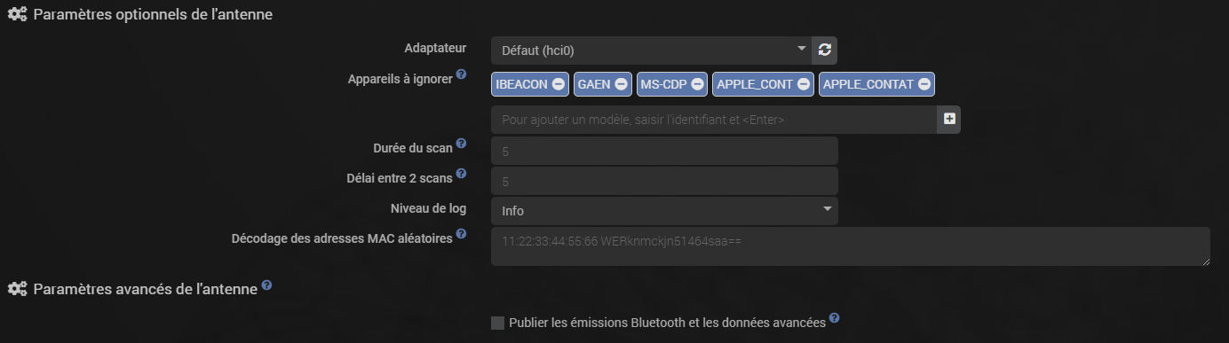

Et les paramètres d’une des antennes (je touche à rien, car la conf par défaut fonctionne chez moi) :

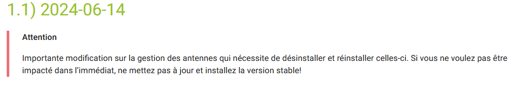

=> en fait j’ai supprimé l’utilisation de pipx qui n’est pas assez stable à mon gout mais c’est au prix de devoir tout réinstaller dans un venv manuellement
le 2eme avantage sera de pouvoir mettre à jour le decoder séparément de la gateway, ca arrive que la team theengs mettent à jour juste le decoder pour de nouveaux périph, ca permettra de ne pas devoir attendre pour le support de nouveau matériel.
oui ca c’est « normal », le plugin ne va pas vérifier « l’ancienne » installation mais uniquement la nouvelle donc il considère que ce n’est pas installé… mais en fait tant qu’on touche à rien l’ancienne tourne toujours (elle est désinstallé lorsqu’on relance l’installation);
c’est un choix que j’ai fait de ne pas forcer la désinstallation partout lors de la mise à jour ainsi chacun le fera selon ses possibilités (et pas forcément toutes en même temps) vu que ca peut être très lent sur certaines machines
