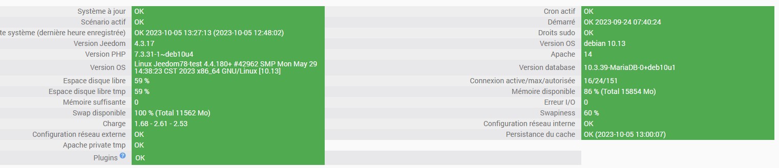

la santé jeedom est tout au vert je ne sais pas comment faire

page santé jeedom :

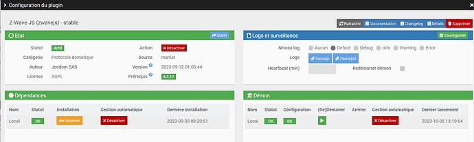

pour zwavejs:
et ses logs :

c’est la config et le log plugin-zwavejs

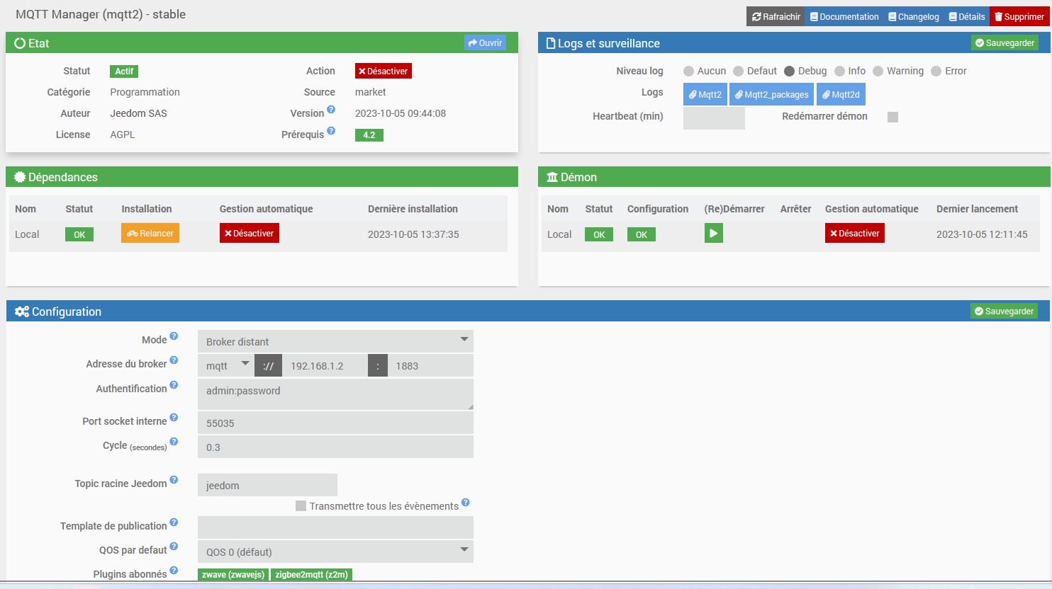

on est sur un problème avec plugin-mqtt2 donc c’est bien la config et les logs de ce dernier qu’il faut :wink:
Ben dans le plugin MQTT j’avais tout effacer les logs pour repartir propre
j’ai installé les dépendances
Et j’ai regardé dans les logs : ils restent vide : mqtt2 et mqtt2d meme en lancant le plugin MQTT !
Désolé !
copie de la config du plugin :

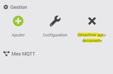

Y a un nouveau bouton ? Faut il cliquer comme j’ai fait ?
Capture2

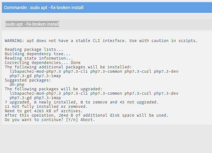

You might want to run 'apt --fix-broken install' to correct these.

E: Unmet dependencies. Try 'apt --fix-broken install' with no packages (or specify a solution).
The following packages have unmet dependencies:

Capture d’écran du 2023-10-05 13-44-34

Je viens de tester et je n’ose pas aller plus loin :
Je ne connais pas docker, mais si c’est comme une VM, il faut que tu sois dans l’environnement de Jeedom.
Il doit falloir ajouter un -y dans la commande pour passer la question.
J’ai donc lancé dans Jeedom
sudo apt --fix-broken install -y
c’est en cours

non, désactives l’auto-découverte
merci

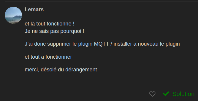

et la tout fonctionne !
Je ne sais pas pourquoi !
J’ai donc supprimer le plugin MQTT / installer a nouveau le plugin
et tout a fonctionner
merci, désolé du dérangement
