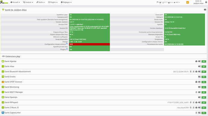

Voici quelques éléments de config et logs.
Système à jour	OK
Cron actif	OK
Scénario actif	OK
Démarré	OK 2023-06-14 10:41:04
Date système (dernière heure enregistrée)	OK 2023-06-14 10:47:55 (2023-06-14 10:28:02)
Droits sudo	OK
Version Jeedom	4.3.17
Version OS	debian 10.10
Version PHP	7.3.31-1~deb10u2
Apache	12
Version OS	Linux JeedomAtlas 5.10.43-rockchip64 #21.05.4 SMP PREEMPT Wed Jun 16 08:02:12 UTC 2021 aarch64 GNU/Linux [10.10]
Version database	10.3.29-MariaDB-0+deb10u1
Espace disque libre	71 %
Connexion active/max/autorisée	13/20/151
Espace disque libre tmp	98 %
Mémoire disponible	76 % (Total 3863 Mo)
Mémoire suffisante	0
Erreur I/O	0
Swap disponible	100 % (Total 1932 Mo)
Swapiness	100 %
Charge	1.65 - 1.26 - 0.64
Configuration réseau interne	OK
Configuration réseau externe 	NOK
Persistance du cache	OK (2023-06-14 10:38:59)
Apache private tmp	OK
Plugins 	OK
Santé :

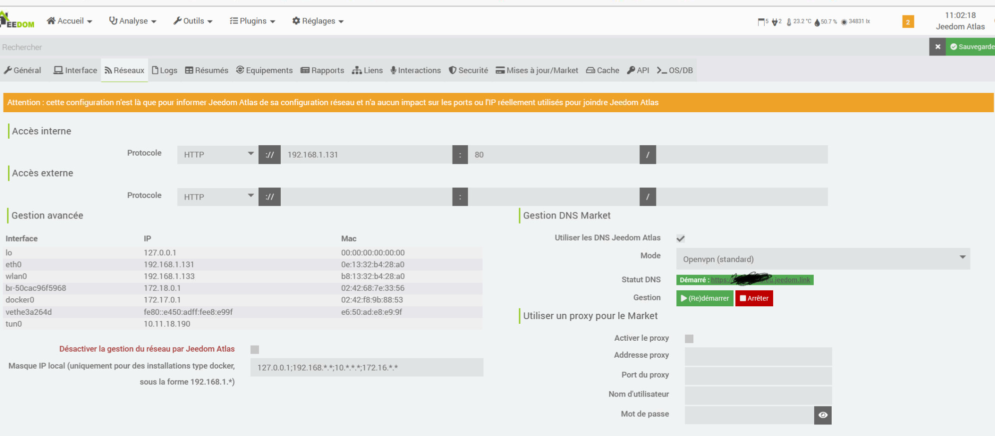

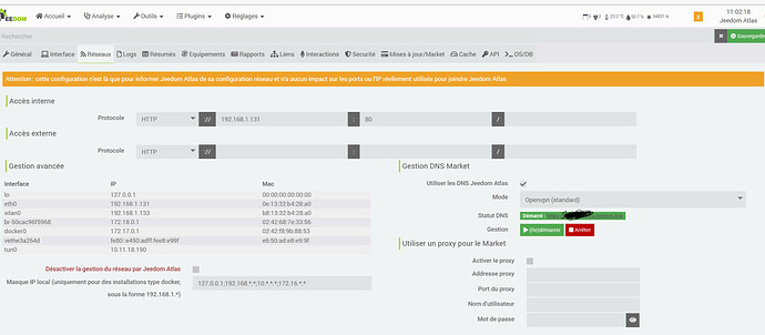

et la page de configuration du reseau
précision ; je suis derrière une livebox Version 4.66.0 . Qui n’a pas eu de mise à jour depuis plus de 3 mois.

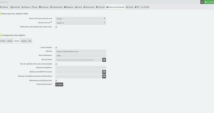

Vérifiez que dans la config jeedom > « mises à jour/market » vous avez bien https://market.jeedom.com et pas https://www.jeedom.com/market
si pas, changez la config, sauvez et redémarrez le service dns
C’est bien la bonne adresse. J’ai fait un test => « test reussi »
