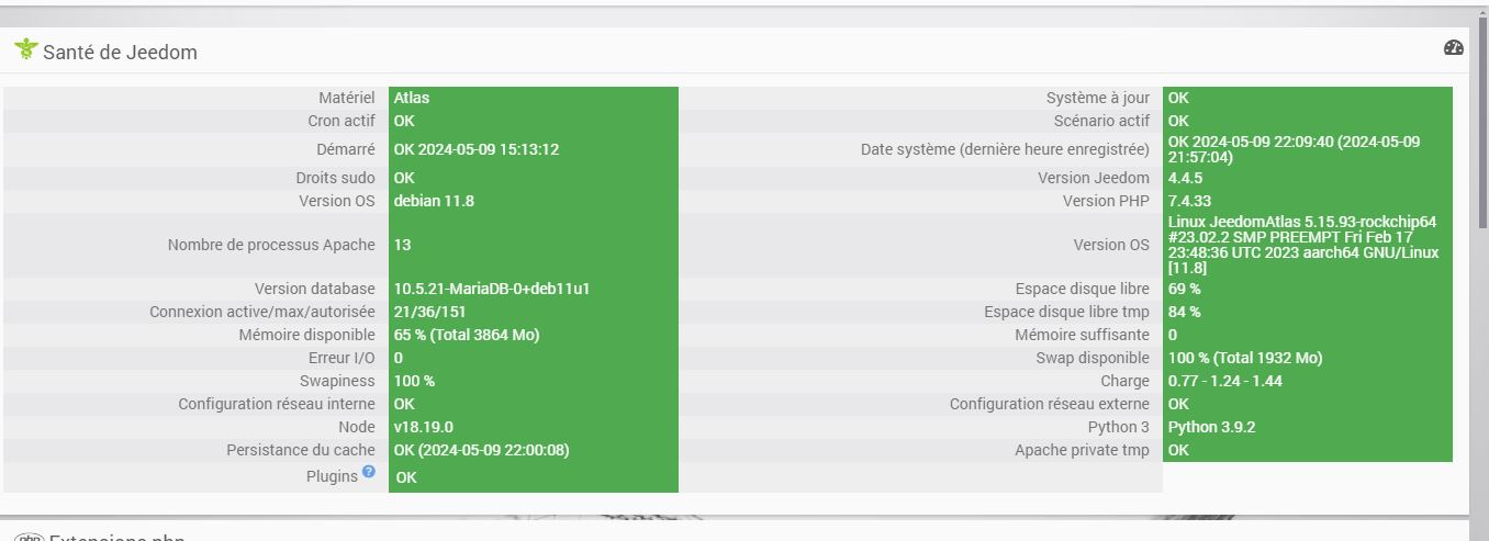

La page santé:
En vous remerciant par avance pour votre aide
