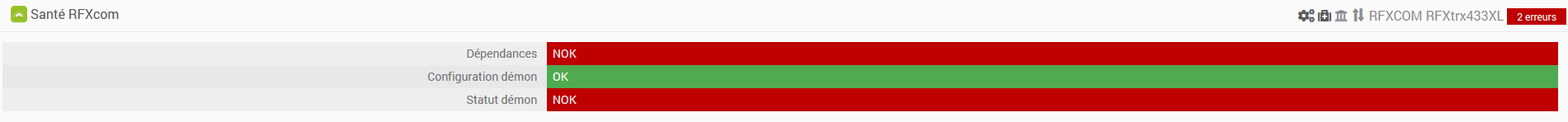

Tout se passe normalement sauf le plugin RFXcom qui ne démarre pas.
L’installation des dépendances s’arrête entre 10 et 20% et je ne m’en sors pas.

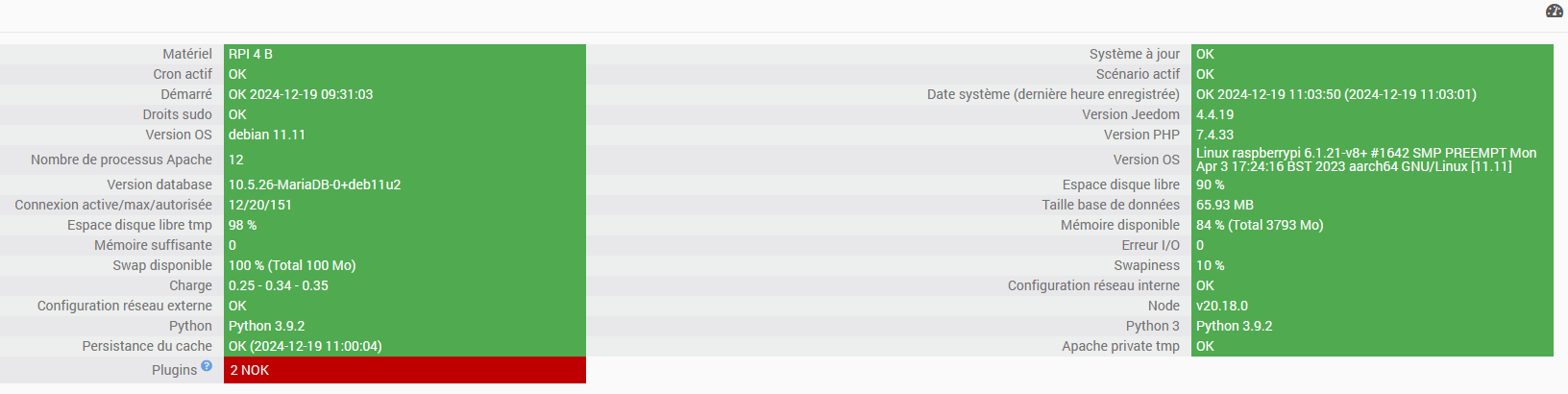

Santé :
L’autre plugin HS est Alexa API mais ça ne m’inquiète pas pour l’instant.

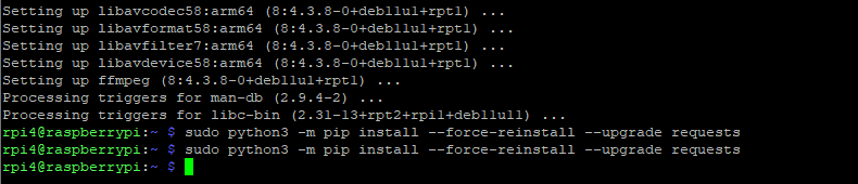

et/ou installer une des dépendances manuellement (via la console ou ssh) pour avoir plus d’info sur ce qu’il se passe (montrez le résultat au complet):
sudo python3 -m pip install --force-reinstall --upgrade requests

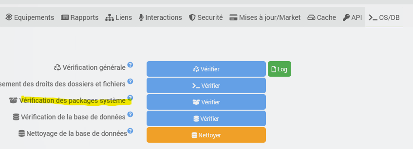

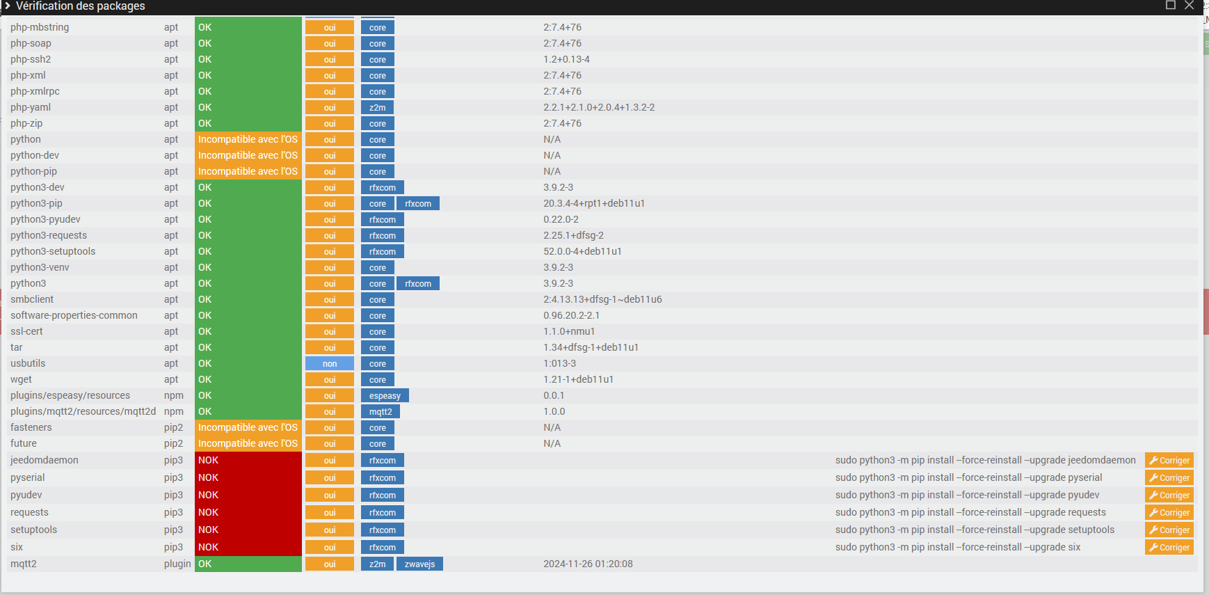

Pourriez-vous également aller dans la config jeedom, onglet « os/db » et cliquer sur le bouton "vérifier packages systèmes:
allez vers le bas de l’écran qui va s’ouvrir, il devrait y avoir des lignes en rapport avec « pip3 » => faites une capture d’écran sur laquelle on voit toutes les lignes en rapport avec « pip3 »
J’ai :
  1. lancé la commande apt update && apt upgrade
  2. lancé la commande sudo python3 … ci-dessus → il ne se passe rien !
  3. os/db …

ca veut dire quoi « il ne se passe rien » ?
Dans le terminal en ssh, je lance la commande, rien ne s’affiche et je reviens au prompt immédiatement
