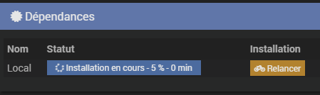

Ce que j’appelle widget loader, c’est la barre de progression dans le panel Dépendances:
image_2024-05-22_132244334
Dans ta lib (dependance.lib), j’ai compris que c’était géré via le fichier dependance:
#!/bin/bash
TMPFOLDER=/tmp/jeedom/${PLUGIN}
if [ -z $PROGRESS_FILENAME ]; then
	PROGRESS_FILENAME=dependance
fi
PROGRESS_FILE=${TMPFOLDER}/${PROGRESS_FILENAME}
Comme, de mon coté, je code en anglais, je l’avais nommé dependency (en non pas dependancy :wink:) dans les scripts PHP dependancy_install() et dependancy_info().
Mais, dans ce cas, la barre de progression n’apparait pas.
Si je change dependency en dependance, la barre de progression fonctionne comme attendu.
Ca doit être codé en dur queique part ailleurs :slightly_frowning_face:
Pas vraiment important mais c’est dommage ou alors il y a quelque chose qui m’a échappé ?

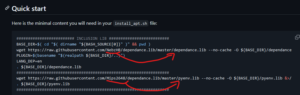

Quel est le repo « officiel » (je sais que ce n’est pas une lib officielle Jeedom, juste une aide pour nous autre partagée gracieusement) de cette lib très utile : GitHub - NebzHB/dependance.lib ou GitHub - Mips2648/dependance.lib ?
Je sais que le repo de Mips est un fork de celui de nebz, pourtant dans la doc c’est depuis aujourd’hui de nouveau le repo de Mips (qui était celui de nebz depuis le 6 août) qui est mis en lien et il est précisé que c’est lui qu’il faut contacter en cas de question.
J’imagine que les 2 repo sont alignés, mais j’aimerais savoir lequel vous avez défini comme « master ».

la lib de dépendance l’officiel c’est chez moi, quand @Mips fait une modif dans sa partie pyenv, il me fait un PR.
il a changé la doc en effet.
donc je pense que le mieux (pour être certain d’avoir les dernières versions) : tu prends dependance.lib chez moi et pyenv chez lui (comme il a indiqué dans sa doc)
j’ai écrit pyenv.lib avec l’idée d’utiliser dependance.lib comme base
on peut aussi utiliser pyenv.lib sans dependance.lib mais du coup on perd les avantages apportés (log clair, rapport d’erreur, auto-correction des erreurs connues…)
Donc dependance.lib est une dépendance optionnelle (mais recommandée) de pyenv.lib
et si besoin d’un update ou d’une correction, je m’en charge
p-e que c’était une erreur de remonter pyenv.lib sur le repo de @nebz et que effectivement ca apporte trop de confusion.
ou alors on garde juste mon repo et je te met collaborator ? (je t’ai fait une invit’)
ok on peut faire ca
je vais devoir garder la synchro sur le mien pendant un moment pour ne pas casser les intégrations existantes mais ce n’est pas très compliqué
