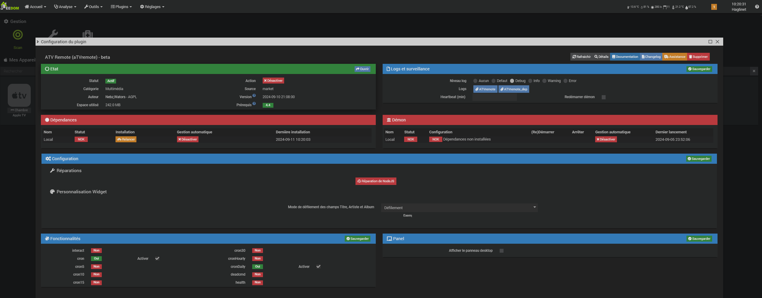

Dépendances non installées malgré l'installation à priori réussie
Malgré plusieurs installations des dépendances lancées et à priori avec succès le plugin indique « Dépendances non installées », voici le log d’installation des dépendances :
= Jeedom 4.4.16 sur Debian GNU/Linux 11 (bullseye)/amd64/x86_64/64bits aka 'diy' avec nodeJS v18.20.4 et jsonrpc:enable et aTVremote (beta) 2024-09-10 21:08:00 (avant:beta/2024-09-03 01:15:16)

Je rencontre ce problème sur mes deux installations Jeedom concernées par plugin-atvremote
Informations Jeedom
Core : 4.4.16 (master)
DNS Jeedom : oui
Plugin : aTV Remote
Version : 2024-09-10 21:08:00 (beta)
Statut Démon : Stoppé - (2024-09-05 23:52:06)

je comprends pas, toutes les conditions pour que le test des dépendances soient OK sont là, tu peux m’envoyer une capture de ce que tu dis ?
tu peux me donner un accès administrateur en privé ?
Je viens de te l’envoyer.
c’est résolu, c’est à cause d’une modification dans le plugin du début juillet :slight_smile: tu étais en retard sur les mises à jours :wink:
Etranges parce que vraiment j’installe chaque mise à jour proposée et je vérifie le centre de mise à jour presque tous les jours… Peut-être que j’ai eu une petite période d’absence !
Merci beaucoup !
je vois un autre problème du à une librairie entre temps, je regarde pour fixer aussi
Ah mais j’oubliais, j’ai le même problème sur une autre installation !
Est-ce que je peux faire quelque chose moi même ou je t’envoi un accès ?
Ok, pour l’autre installation j’attend alors la prochaine mise à jour, aucune urgence pour moi.
sisi ça bloquait le démon :slight_smile:
Sur l’installation sur laquelle tu es intervenue l’installation des dépendances vient de se relancer il y a 1 minute…
Autre petite chose qui n’a rien à voir, si je sélectionne Aucun dans lors et surveillance le log « ATVremote_daemon » est quand même généré et il est très volumineux, au point d’ailleurs que ces derniers temps j’avais désactivé mes équipements Apple TV dans ce plugin. Est-ce que c’est voulu ? ou un oubli ?
non je suis toujours connecté, car problème de dependances (une lib) et le démon crash donc c’est moi qui change le log :slight_smile:
je te dit quand terminé
sinon, oui c’est un plugin en beta :slight_smile:
J’veux dire aucune urgence pour moi à rétablir le fonctionnement ca peut attendre la prochaine mise à jour si elle corrige le problème.
Sinon si tu dois intervenir obligatoirement dis moi et je t’envoi l’accès sur l’autre installation.
mais ce qui était écrit dans le log c’était les erreurs, là je viens de fixer le problème et relancer le démon et le log reste vide
