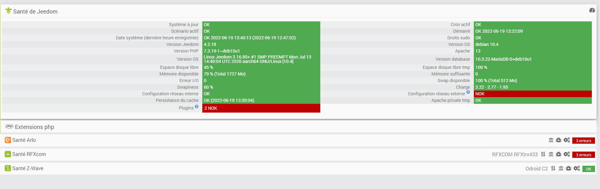

Il faudrait une capture de la page santé jeedom afin d’avoir les infos sur votre système ainsi que le log d’installation des dépendances (même si vous ne voyez pas d’erreur)

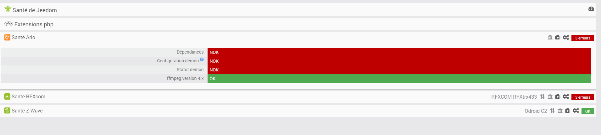

Bonjour, voici pour la page santé :
et les erreurs rencontrées pour
arlo:

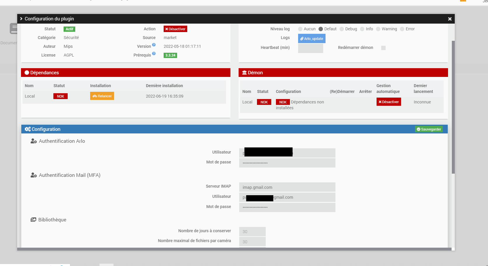

Puis-je voir la page de config du plug-in également ?
Il y a une charge importante sur votre smart, entre 3 et 2.
Pour une box qui vient d’être installée c’est étrange quand même, qu’est-ce qu’elle fait ?

et voici pour la config:
